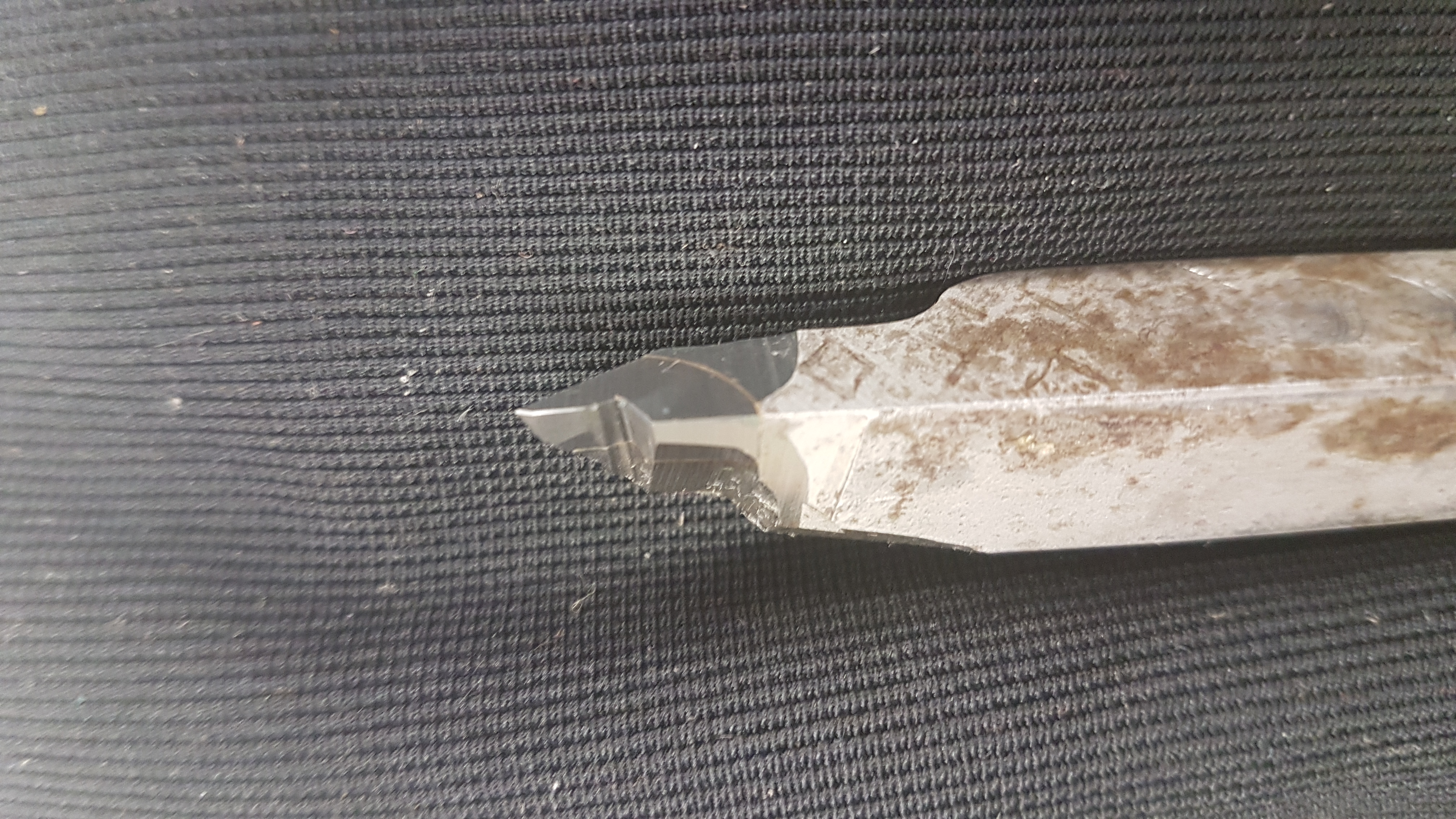

Material, trubka 35.8/27x3000 mi dodali oni. Bohuzel zadny stitek ani na jedne tyci, a na dotaz mi odpovedeli, ze jde skutecne o PA66MO cerny.
Noze ktere pouzivam viz priloha. Je na nem videt opotrebeni. Proste to ohladi hranu a povrch je spaleny at to chladim jak to chladim. Brousim na dia kotouci.
Vyrabim to na automatu a pri zakazce na 30k kusu mi z toho brzy rupnou nervy.
Na POMu s takovou geo neni problem Ra 0.8 ale tady na tom necham ruce :/

Taky bych to viděl na plnění sklem. Je-li tomu tak, tak a) vám zničejí nástroje, b) sami si zničí ty výrobky, do kterých ta součástka je. Nejspíš se spletli (nebo jejich dodavatel) v materiálu. Což není úplně vyloučené, taky už nám dodavatel dal jiný materiál, prý "nový nezkušený skladník"
A ono se to u plastů blbě poznává, taky jsme na to přišli až když si ve výrobě všimli, že to dělá jiné špony než obvykle.
Nešlo by to řezat běžnými destičkami na hliník?

Tam je něco úplně špatně. Omletý a potrhaný povrch, jako kdyby to bylo dělané hrubovacím nástrojem na železo. Zkus ještě nabrousit nůž, klidně i doleštit na filcáku, "aby se s ním dalo holit" a jestli to nepomůže, bude nějaký problém v materiálu.hanszch píše:Prvni je po cca 200kusech.

Hanba mi. Proc? Protoze jsem nechal polotovary na noze nakoupit kolegu a on sel a proste neco koupil. Samozrejme to neni sk/tvrdokov
Co si neudela clovek sam...znate to.
Nakoupil jsem tedy sam poradne opravdove sk/tvrdokovy naostril a jede to uplne jak po masle.
Ted jsem vsude za hlupaka
Jeste jednou diky za konzultaci a preji vam vsem mnoho zdaru

Géčkový historický prameťácký nože na mosaz nebo nějaké ČPP (čínské pájené peklo)testone píše:A co to teda je?hanszch píše:Predem chci vam vsem podekovat za snahu/rady a tipy.

Asi to ČPP
uz to fakt zjistovat nebudu. Buhvi kde to splasil. Na POM to ale celkem funguje.
Ackoliv molybden ma byt jakesi mazivo tak podle plastum.cz jsem nastudoval, ze tato primes material lehce vytvrdi a zvysi odolnost. Takze se nedivim. Ze to to ČPP nezvladalo.
