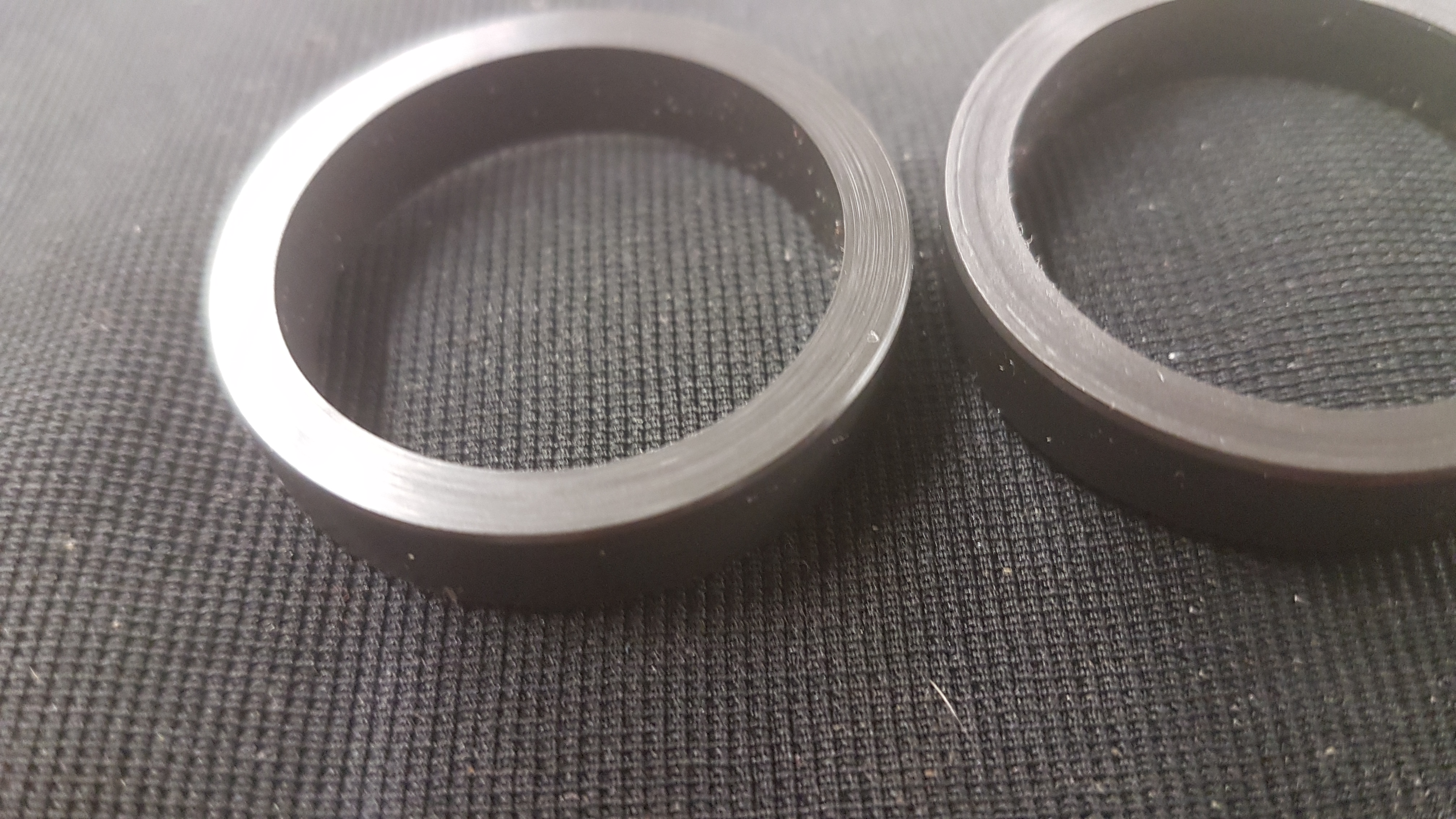

Dobry den preji.
Snazim se rozjet malou firmu na obrabeni plastu.
Ja a par "kamaradu" jsme se slozili na par starsich soustruhu, frezu a par jetych jednovretenovych vackovych soustruznickych automatu.
Ziskal jsem zakazku na krouzky z PA66MO.
Jsem schopny zajistit pozadovanou kvalitu povrchu, ale s "tvrdokovovymi" nastroji mohu po kazdych parstech kusech jit nastroj znovu ostrit. Zkousel jsem vsechny mozne geometrie ale zadna zmena.
Ma nekdo zkusenost s obrabenim tohoto PA66MO materialu? Vim o PKD ale jeho porizovaci cena je pro nas celkem neunosna.
Dekuji vsem za rady tipy triky a preji hezky den

To je divné, ten MoS2 je tam přidávaný jako mazivo, ne aby odíral karbidové nástroje
Nespletli vám třeba materiál? Já jsem obráběl Radecem POM-MOS, což by mělo být z hlediska obrobitelnosti podobné a žádný problém.

Material, trubka 35.8/27x3000 mi dodali oni. Bohuzel zadny stitek ani na jedne tyci, a na dotaz mi odpovedeli, ze jde skutecne o PA66MO cerny.
Noze ktere pouzivam viz priloha. Je na nem videt opotrebeni. Proste to ohladi hranu a povrch je spaleny at to chladim jak to chladim. Brousim na dia kotouci.
Vyrabim to na automatu a pri zakazce na 30k kusu mi z toho brzy rupnou nervy.
Na POMu s takovou geo neni problem Ra 0.8 ale tady na tom necham ruce :/

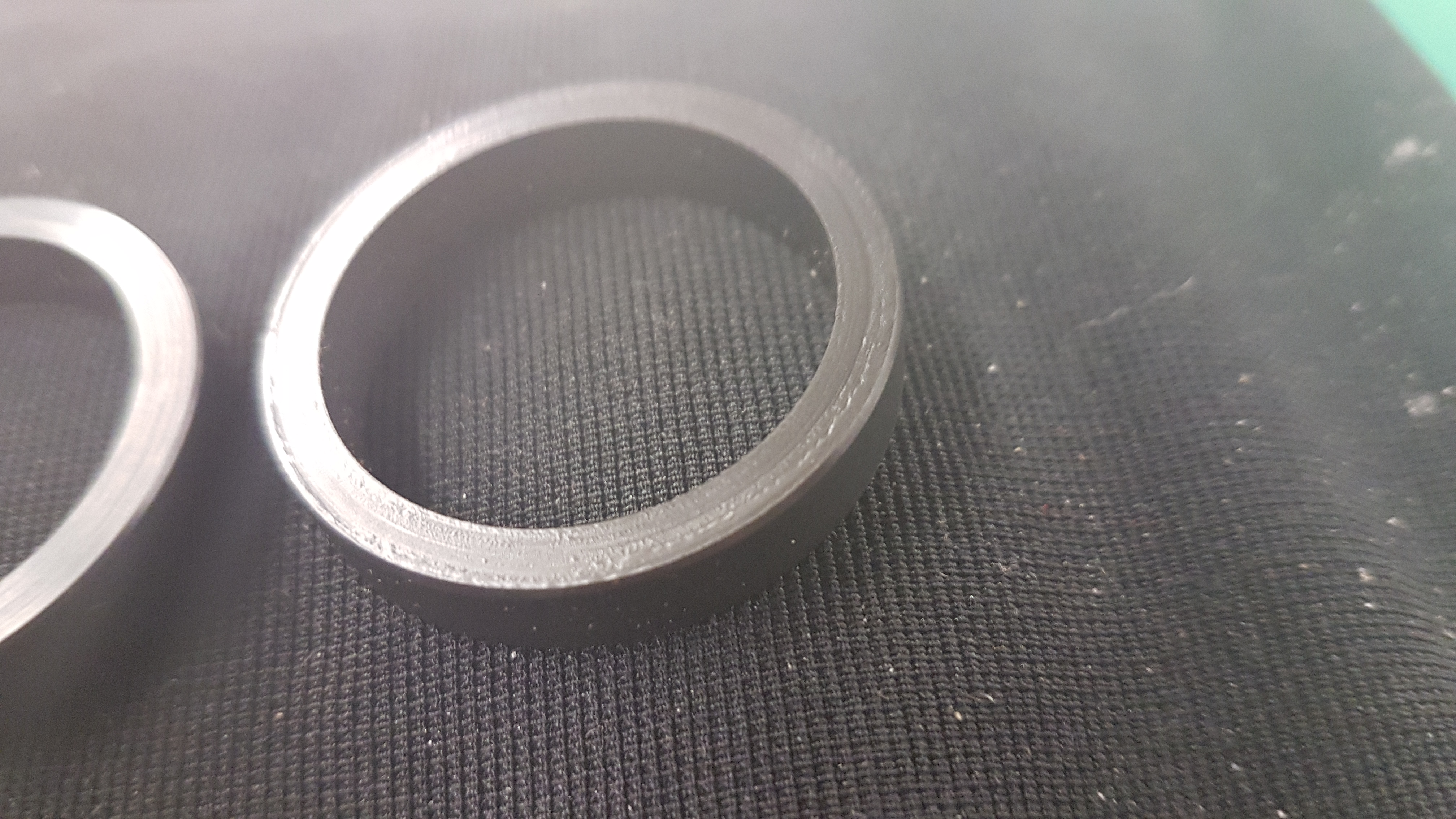

Tam je něco úplně špatně. Omletý a potrhaný povrch, jako kdyby to bylo dělané hrubovacím nástrojem na železo. Zkus ještě nabrousit nůž, klidně i doleštit na filcáku, "aby se s ním dalo holit" a jestli to nepomůže, bude nějaký problém v materiálu.hanszch píše:Prvni je po cca 200kusech.
Druhy je po cerstvem naostreni.
Vse stejne. Otacky posuvy chlazeni.

Predem chci vam vsem podekovat za snahu/rady a tipy.
Take se omluvit za vas promarneny cas.
Hanba mi. Proc? Protoze jsem nechal polotovary na noze nakoupit kolegu a on sel a proste neco koupil. Samozrejme to neni sk/tvrdokov
Co si neudela clovek sam...znate to.
Nakoupil jsem tedy sam poradne opravdove sk/tvrdokovy naostril a jede to uplne jak po masle.
Ted jsem vsude za hlupaka
Jeste jednou diky za konzultaci a preji vam vsem mnoho zdaru

Asi to ČPP
uz to fakt zjistovat nebudu. Buhvi kde to splasil. Na POM to ale celkem funguje.
Ackoliv molybden ma byt jakesi mazivo tak podle plastum.cz jsem nastudoval, ze tato primes material lehce vytvrdi a zvysi odolnost. Takze se nedivim. Ze to to ČPP nezvladalo.
