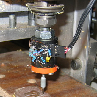

Ahoj, ted jsem si dal hodinky na Y a koukam, ze pri pripojenem indukcnim snimaci je opakovatelnej HOME v 0,01mm. Super :)
Nejaka sonda me ceka, mozna neco podobneho co vidim tady nahore.

Ja to kdysi vyrabel
http://www.c-n-c.cz/viewtopic.php?t=118 ... c&start=45
ale urcite si to neudelejte do silonu a je potreba byt opravdu precizni, jinak to
neni spolehlive.
