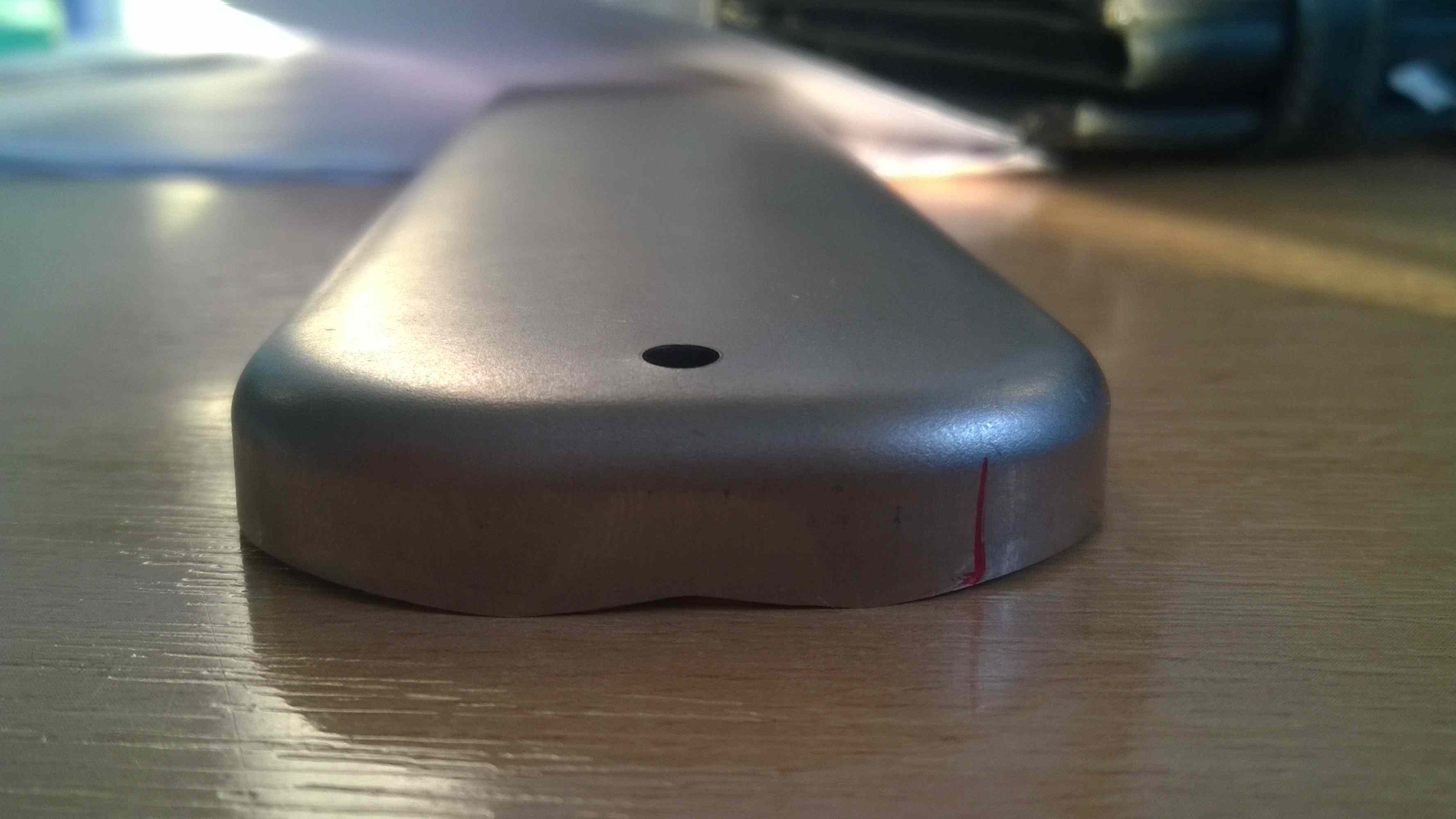

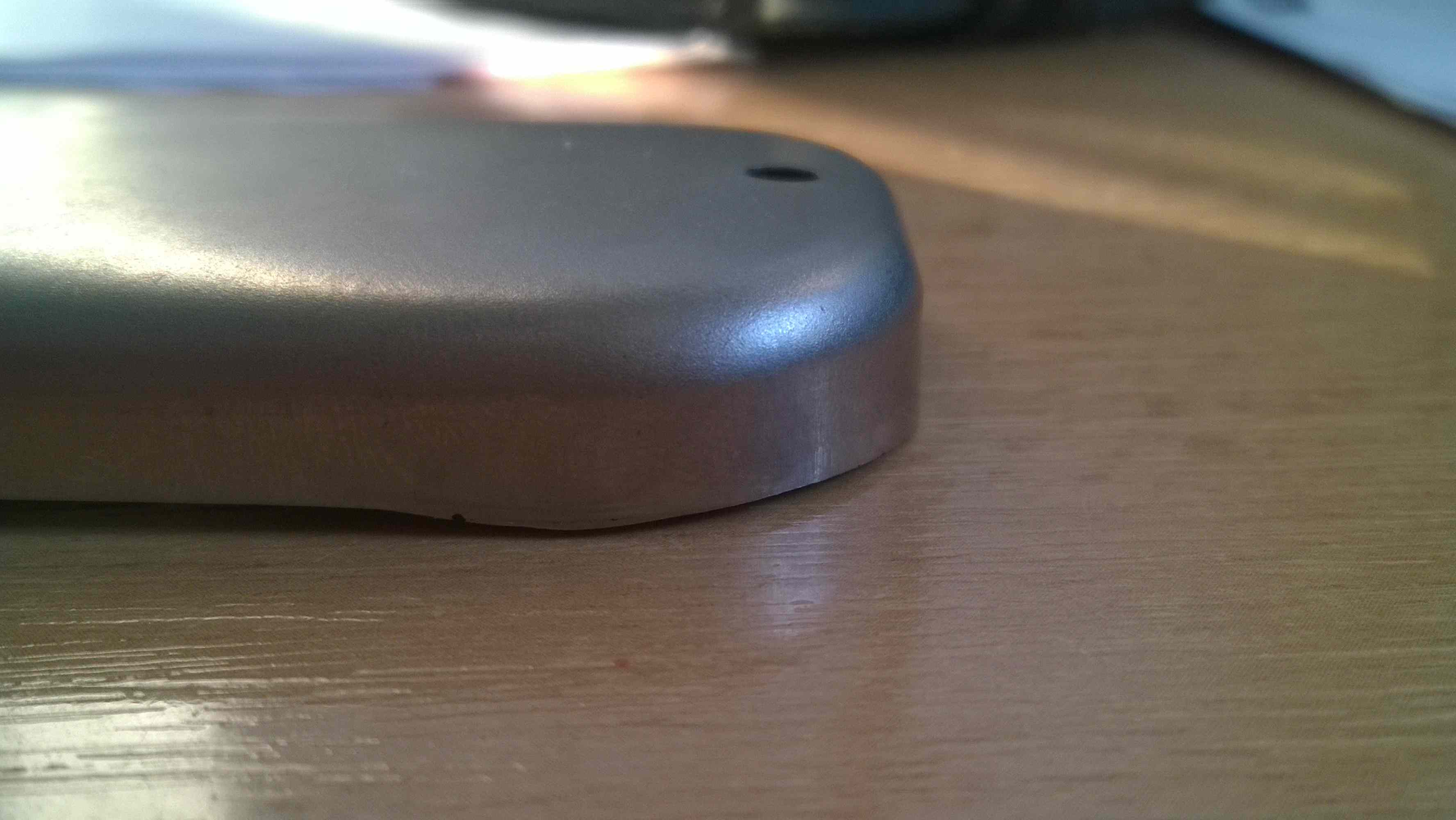

Zdar, byl by tu někdo schopen poradit jak na rozvin lisovaného plechu viz. příloha. Jde mi o to abych měl lem po vylisování v rovině a nemusel se už brousit. Zatim mě jediná cesta napadá experimntální ale do té se mi moc nechce :). Díky ;)

Tohle se bude muset táhnout s přidržovačm a potom ostřihnout.

Nebo oskenovat stávající lem a chybějicí materiál přimodelovat k polotovaru. Stejně to bude zvlněné, ale méně. Mám otázku. Ty díry se určitě používají jako centrovací pro polotovar. Tedy polotovar se nasadí na nějaké kolíky. Jde to po vylisování z oněch kolíků volně sundat?

Rozvinutý tvar ustavuji na koliky za otvory, výlisek se mi sám stáhne z nástroje po prolisování přes matrici. Jedná se o kryty, takže mi o nějak přesný tvar ani nejde, ale potřebuji aby byl výsledný lem v rovině a nemusel z něj odbrušovat vzniklé přetoky..viz. předchozí foto.

Bohužel, nikdy to nebude v rovině. Jak jsem psal, dá se to jen zmenšit, aby to broušení moc dlouho netrvalo. Tady třeba obyčejný rozvin plochy do roviny moc nepomůže. Na delších bokách jde jen o obyčejný ohyb plechu, v rohách zase o přetváření plechu tažením. Takže na to by se musel použít specializovaný SW.
http://www.tpl.cz/konstrukce-nastroju/
Tady by určitě mohli s tvarem plechu pomoci. Za dva-tři tisíce.
