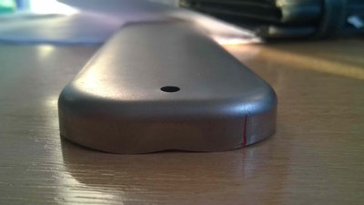

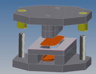

Bohužel, nikdy to nebude v rovině. Jak jsem psal, dá se to jen zmenšit, aby to broušení moc dlouho netrvalo. Tady třeba obyčejný rozvin plochy do roviny moc nepomůže. Na delších bokách jde jen o obyčejný ohyb plechu, v rohách zase o přetváření plechu tažením. Takže na to by se musel použít specializovaný SW.
http://www.tpl.cz/konstrukce-nastroju/
Tady by určitě mohli s tvarem plechu pomoci. Za dva-tři tisíce.
