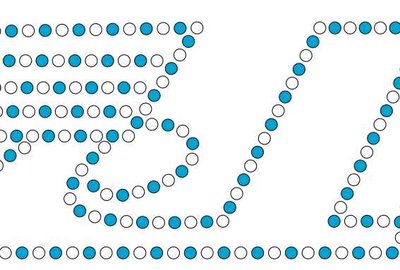

Fííííjo, jak by řekl ten s tou kozou.
Použít TH diody, a ještě ke každé omezovací odpor - to jsi teda pořádný masochista.
Dal bych tam SMD diody, vždy tak 3-6 do série s jedním odporem (pokud to adresace těch LED dovolí, nevím, jak je to řízeno).
Onnyxer
Příspěvky: 113
Registrován: 24. 8. 2008, 7:56
Bydliště: Frýdek-Místek
Příspěvek 28. 2. 2018, 6:13
2 barvy se střídají (modrá, bílá, modrá, bílá, atd.) Modré spolu po 3 a s dvěmi odpory. Tak samo bílé.
Bez řízení, jen svítí.
