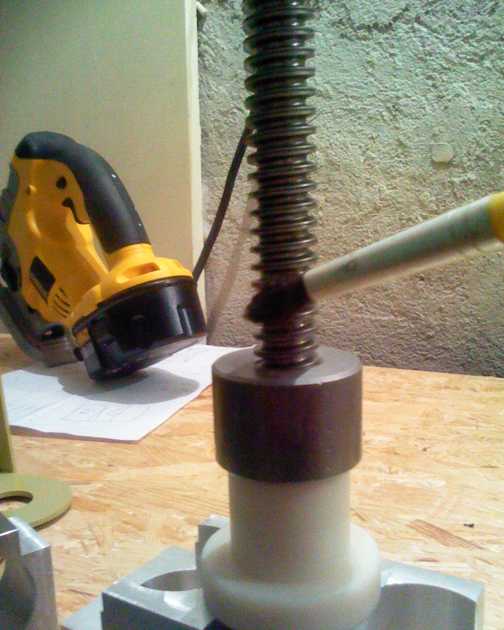

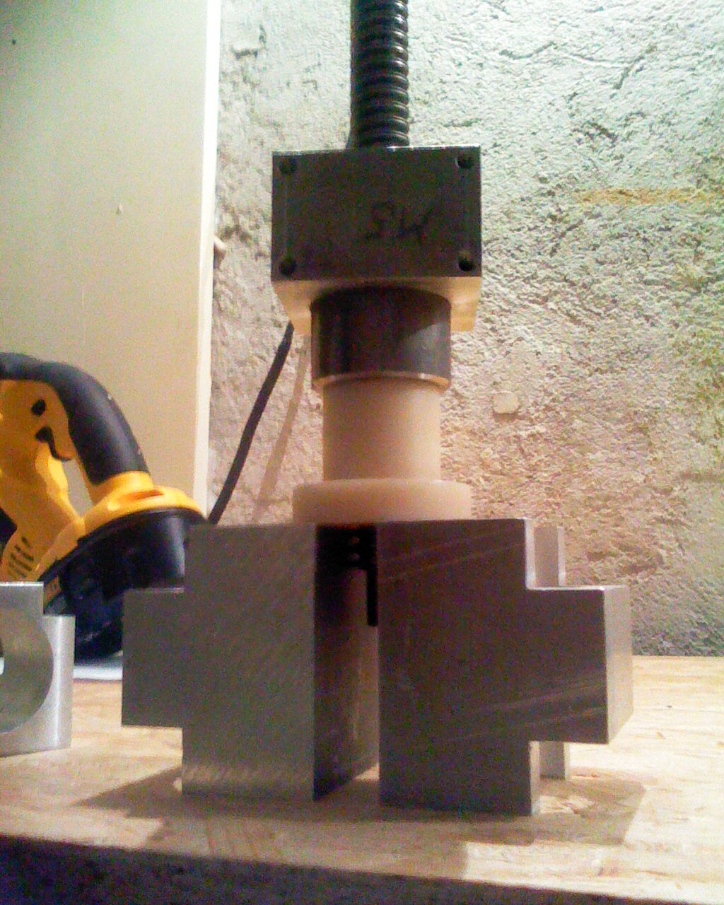

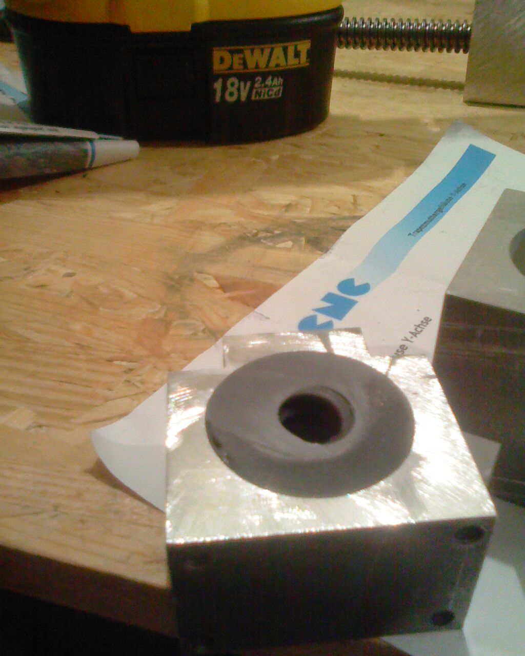

Taky jsem o tom přemyšlel a taky by to tak i šlo. Ale na konec jsem si dnes objednal odlévací hmotu a matky si odleju sám.

to odlejvání nafoť to mě zajíma
A co to je vůbec za srajdu ? Ja sem až do teď žil v domnění že klasický epoxid, ale všecky epoxidy se kterýma sem se do teď setkal měl barvu mezi čirou a mléčnou.
Nebo si do toho něco nasypal ?
Teoretik...
Na obrázku kde je ta posuvka je domek do kteryho se odlejva kouskem nasazen na original matku aby byla zajištěna sousost? A´t na to koukam jak koukam, nikde nic nezajišťuje základní požadavek a sice to, aby matka s domečkem běžela se šroubem v délce 1000mm aspoň v desetině.. IMHO na to musí bejt uplně jinej přípravek kterej počítá se skutečností, že pri tvrdnutí epoxid pracuje a tahne do všech stran a hlavně tam kam nemá.. Jinak pěkné pěkné!!! Díkes!

Ne ne to je primo na tyhle kluzny veci, je tam i epox. ma to vlastnost jako bronz. GS super fluidFox_VK píše:A co to je vůbec za srajdu ? Ja sem až do teď žil v domnění že klasický epoxid, ale všecky epoxidy se kterýma sem se do teď setkal měl barvu mezi čirou a mléčnou.

Ta matka je presne napasovana do toho domku, jak jsem dens ale koukal tak at je presna jak chce tak ty trapezaky co na to mam s cnc.shopu jsou docela na tu delku krivyAeroomni píše:Na obrázku kde je ta posuvka je domek do kteryho se odlejva kouskem nasazen na original matku aby byla zajištěna sousost? A´t na to koukam jak koukam, nikde nic nezajišťuje základní požadavek a sice to, aby matka s domečkem běžela se šroubem v délce 1000mm aspoň v desetině.. IMHO na to musí bejt uplně jinej přípravek kterej počítá se skutečností, že pri tvrdnutí epoxid pracuje a tahne do všech stran a hlavně tam kam nemá.. Jinak pěkné pěkné!!! Díkes!
no jestli já se k tomu někdy rozhoupu tak bych to asi odléval přímo ve funkční poloze na stroji. Z jedné strany to oťápat plastelínou ať to nevytéká a na druhé to samé, akorát si u vršku nechat místo ať mám kam lít.

Tak se dívám to se prodává jenom po půl kilovkách ? By monžá stálo za to zkusit si odlít kluzné pouzdra na tyč.

taky jsem myslel ze to odleju primo osazeny ale na tu dylku co mam trapezy tak se prohnou stejne jako zavitove tyce takze si moc nepomuzes, lepsi to bude vystredit podobne jako ja. Na to ze ta hmota je upravenej epoxid tak protece i tou nejmensi sterbinkou jak voda
