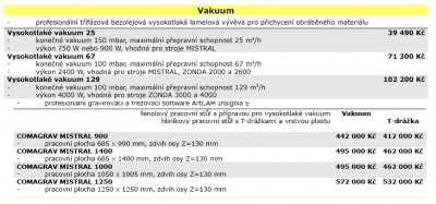

To by aj mna zaujimalo kde sa daju kupit lacne vyvevy.
Teraz mam vyvevu Rietschle SKG 200 s parametarmi
podtlak 100mb a vykonom 80m3 /motorm 0,55kW/, ale
je to slabe.
Vobec tomu nerozumiem, ked napr. firma comagrav
ponuka vyvevu s podtlakom 100mb a vykonom 67m3
/motor 2,4kw/ ku stroju zo stolom 1600x2600mm.
Parametre uvedenych vyvev su podobne. Rozdiel je
v motore 2,4kW a 0,55kW. Neviem preco je taky
vyrazny rozdiel vo vykone motora.
/mozno je to v konstrukcii vyvevy/

K těm parametrům vývěv - slušná vývěva se běžně dostává na -0,9bar(pokud považujeme za 0 atmosférický tlak), tedy 100mBar (vztaženo k vakuu) Ten rozdíl ve výkonech motorů je dán objemem, které vývěvy dají. Objem je velmi důležitý v okamžiku, kdy upínáš něco prodyšného, kdy vývěva musí stačit odsát vzduch pronikající materiálem (a případné podsávání ve spojích systému). Takže pokud chceš upínat neprodyšný materiál, stačí i vývěva s malým průtokem. A pokud se týče levného zdroje vakua - mám velmi dobrou zkušenost s vývěvami SVL z někdejší STS Beroun, jsou určeny pro dojící systémy, ale my jsme je používali pro pneumatické upínání desek dřevotřísky při zvedání na stůl pily. Nutno napsat, že jsme museli použít přisávací ventil redukující podtlak na -0,6bar, jelikož jinak nám to zvedalo desky z balíku po dvou a více kusech. Tyto vývěvy se dají leckdy koupit za hubičku v různých výprodejích. Odkaz je tu http://www.dojicitechnika.cz/cz/zbozi.php?gcat=4
