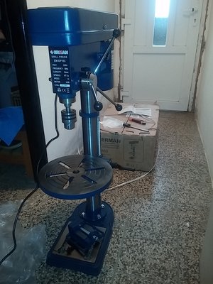

Tak som si tu cinsku pomstu zadovazil. Keby cinan pridale vsade po 5mm bolo by to fajn. Uvazujem ci to nevratim. Lenze potrebujem vrtat 50mm jakle.
Vola pri vysunutom vretene 0.3mm
Pri zatlaceni na stol sa to pohne o 0.5mm
Stlp je 70mm ale hrubka steny len 2.5mm
