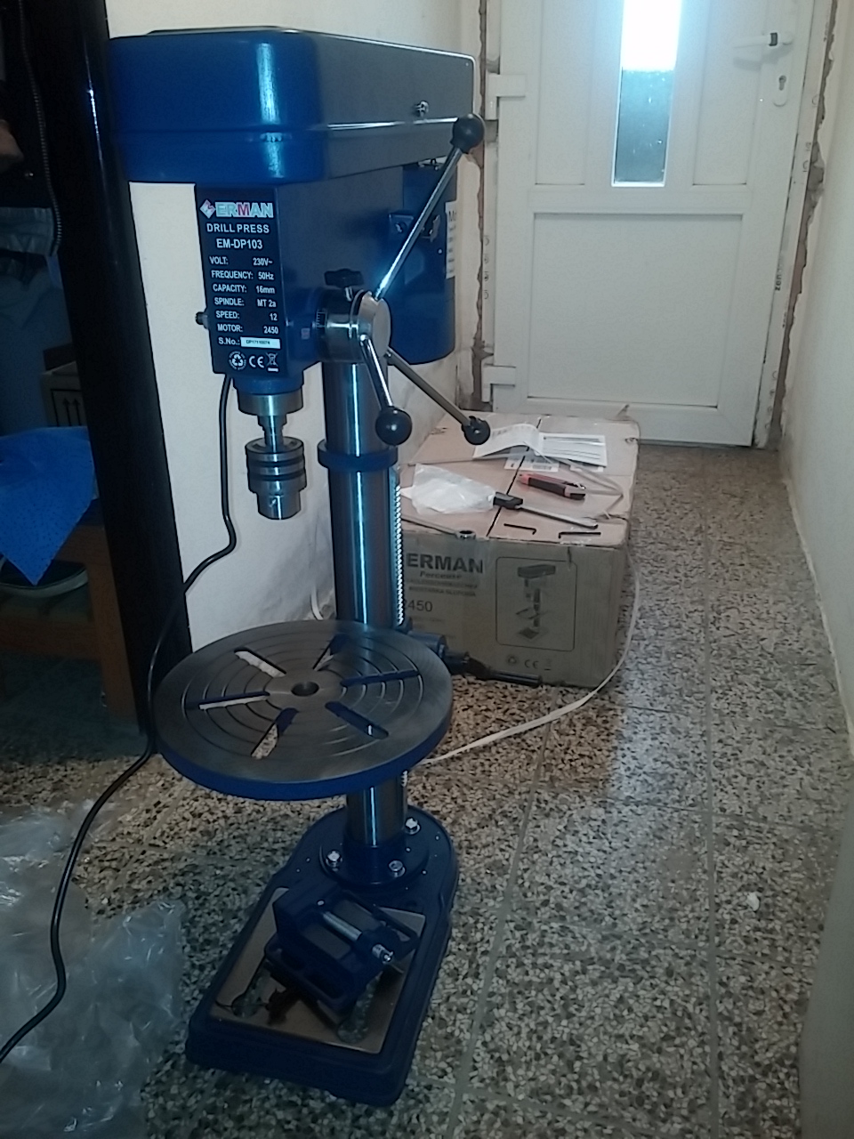

Tak som si tu cinsku pomstu zadovazil. Keby cinan pridale vsade po 5mm bolo by to fajn. Uvazujem ci to nevratim. Lenze potrebujem vrtat 50mm jakle.
Vola pri vysunutom vretene 0.3mm
Pri zatlaceni na stol sa to pohne o 0.5mm
Stlp je 70mm ale hrubka steny len 2.5mm

pak se taky podívej na průměry řemenic pod krytem a porovnej je s minimálními průměry pro daný řemen doporučenými v tabulkách
pak do toho dej vrták tak 20 v průměru a zkus na malé otáčky něco vyvrtat
