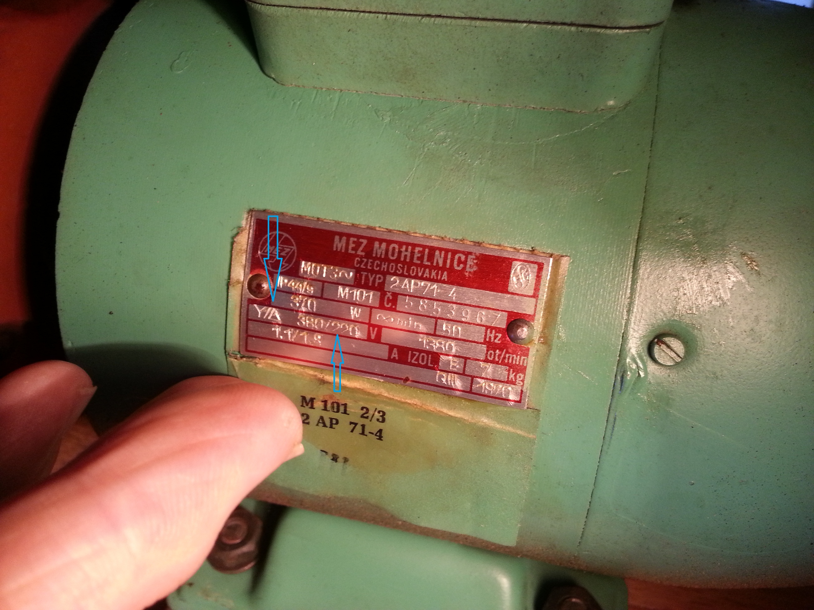

To by jsi musel napsat počet otáček! Od toho lze určit kolika pólový je motor.

Ferrit píše:To by jsi musel napsat počet otáček! Od toho lze určit kolika pólový je motor.
No, když tam má napsáno 2AP71, tak jaksi to je dvoupól - viz ta dvojka - to číslo je totiž překvapivě počet polů

1380ot/min
http://forum.strojirenstvi.cz/download/ ... &mode=view" onclick="window.open(this.href);return false;
Tak dakujem za odpoved. Hladal som nejaky prevodnik znacenia starsich motorov ale nasiel som iba nove znacenie. A tam je prave pocet polov pozicia za pomlckou. Co je u 2ap71-4 Preto som si nebol isty, ci je dvoj polovy (prva pozicia) alebo stvor polovy(pozicia za pomlckou).

26. 2. 2018, 10:10
no tak pokud má 1380ot tak je to 4polovej motor..

Koukám, že to je nějaký divný :roll: - buď si to pamatuju :twisted: špatně a nebo je někde nějaká chyba :roll: ,
viz třeba: http://www.elektromotory.net/siemens/28 ... 2aa-1.html" onclick="window.open(this.href);return false;
Někde bych tu měl mít starý katalog, zkusím najít logiku původního značení

Číslice před značením typové řady snad nikdy neudávala počet pólů motoru. Počet pólů se udávalo až za pomlčkou, viz třeba katalogy MEZ Mohelnice které jsem kdysi skenoval jsou zde: https://ulozto.cz/!bAif7kIsR0ui/asynchro-pdf" onclick="window.open(this.href);return false;
heslo: salus
Číslo za typovou řadou *AP označuje osovou výšku, pak je pomlčka a za ní je teprve uveden počet pólů. Dnešní systém označování jsem se nesnažil zapamatovat, pokud je potřeba vybrat motor, je možné použít konfigurátor třeba zde: https://www.elektromotory.cz/konfigurator" onclick="window.open(this.href);return false;

Jo, zmrskal jsem to - ale ten počet polů v tom čísle byl - ale vzadu :roll: - jako x nebo xs.
To nové značení - to nekomentuji :evil:
A to 2AP, 3AP, 4AP.... to taky mělo význam (to číslo) - ale zaboha si nemůžu vzpomenout :oops:

milan584 píše: A to 2AP, 3AP, 4AP.... to taky mělo význam (to číslo) - ale zaboha si nemůžu vzpomenout :oops:
To byla typová řada čím vyšší číslo tím novější provedení.

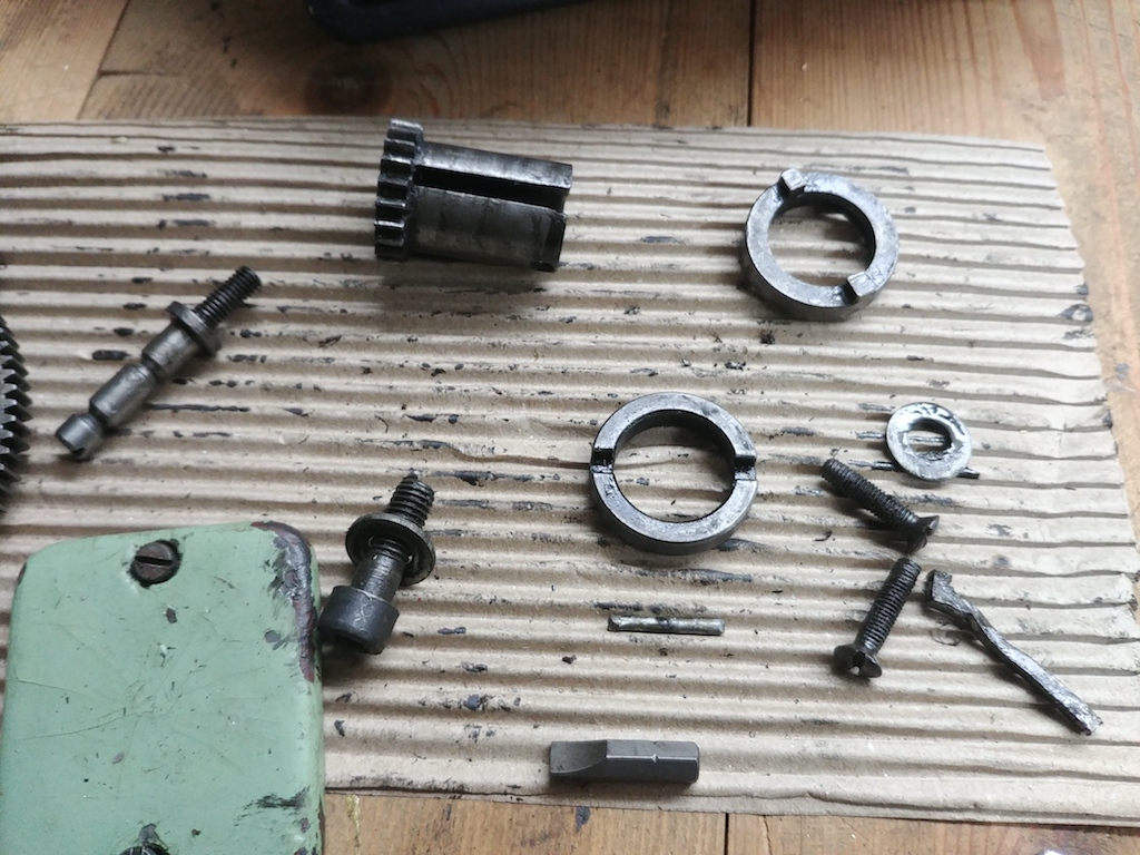

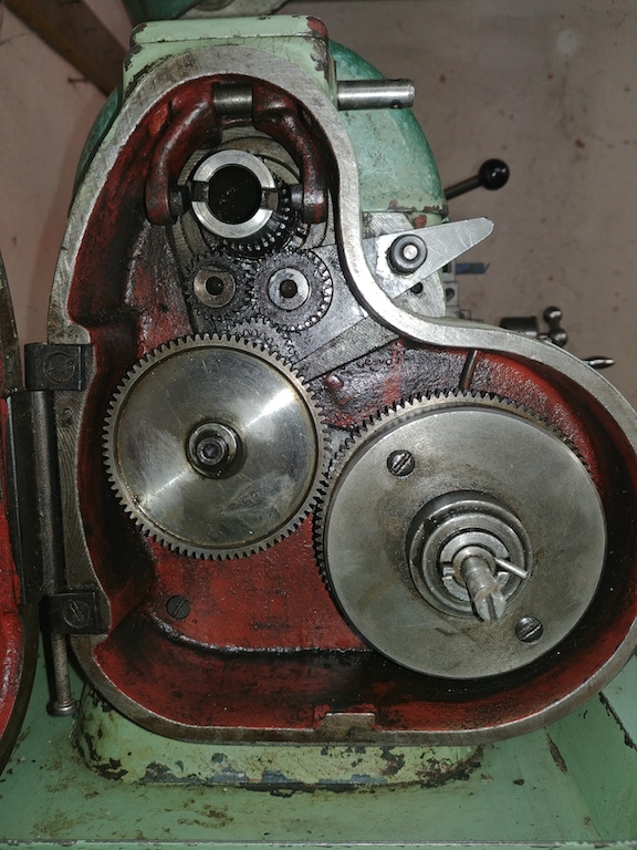

Na soustruhu vypadaji krive osy kolecek, ktere pripojuji soukoli posuvu na hlavni hridel. Spinac na reduktoru nahrazen nejakym kolickem (vypada to, ze byl strizen "prstynek", ktery to prevadel na hnaci sroub - radsi si ani nepredstavuji co se muselo stat aby k tomu doslo :shock: ). Vkladam foto jak jsem tento tyden blesknul, nez jsem to rozebral. Sroub na prevodovych kolech pres bronzovou spojku take neni orig. a vice me znerzovnuje ta matka pod nim. Proste spousta prace (na kterou se ale tesim :D ).

Příspěvky: 3831
15. 3. 2018, 9:07
