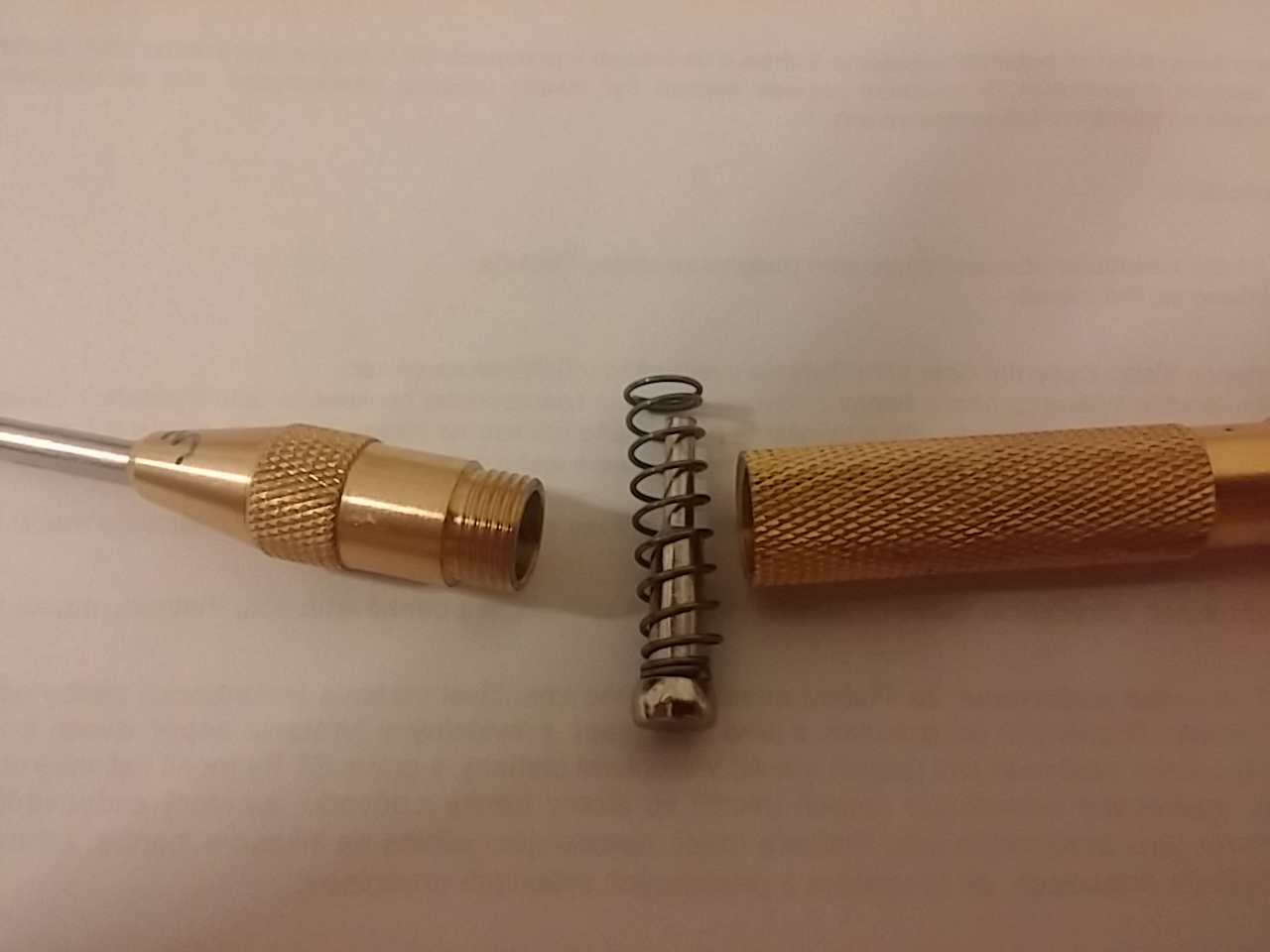

Tak t osi budes musiet kupit tot. inak fajn vec https://www.aliexpress.com/item/5-inch- ... autifyAB=0" onclick="window.open(this.href);return false;

atlan píše:Tak t osi budes musiet kupit tot. inak fajn vec https://www.aliexpress.com/item/5-inch- ... autifyAB=0" onclick="window.open(this.href);return false;
Jak to funguje? Musi se natahnout a nejak rizene odjistit nebo to ma jiny princip? Zadny "spousteci cudlik" nevidim.
jen tlačíš dolů a ono si to "cvakne" (čínský ... někdy :-) ) - natahuje se to samo, moc síly to nemá.

Funguje to plne automaticky, akurat treba mat nastavenu spruzinku potom to funguje 100%.
Chb najustuj spruzinku a bude to chodit prepichovo.
Musi byt vykrivena.

Ještě kdyby ten hrot nebyl z jahodovýho dřeva... Když už střelí, dělá důl a ne důlek.
H.
Příspěvek 12. 3. 2018, 11:54
U mě dobré, mám docela povedený kousek. Zřejmě mám hrot z kaleného jahodového dřeva.
Asi by neměl být neřešitelný problém si na to vybrousit hrot třeba ze zlomené frézy.

Mne vyhuvuje ake robi jamky na 2- 3 vrtak v pohode.

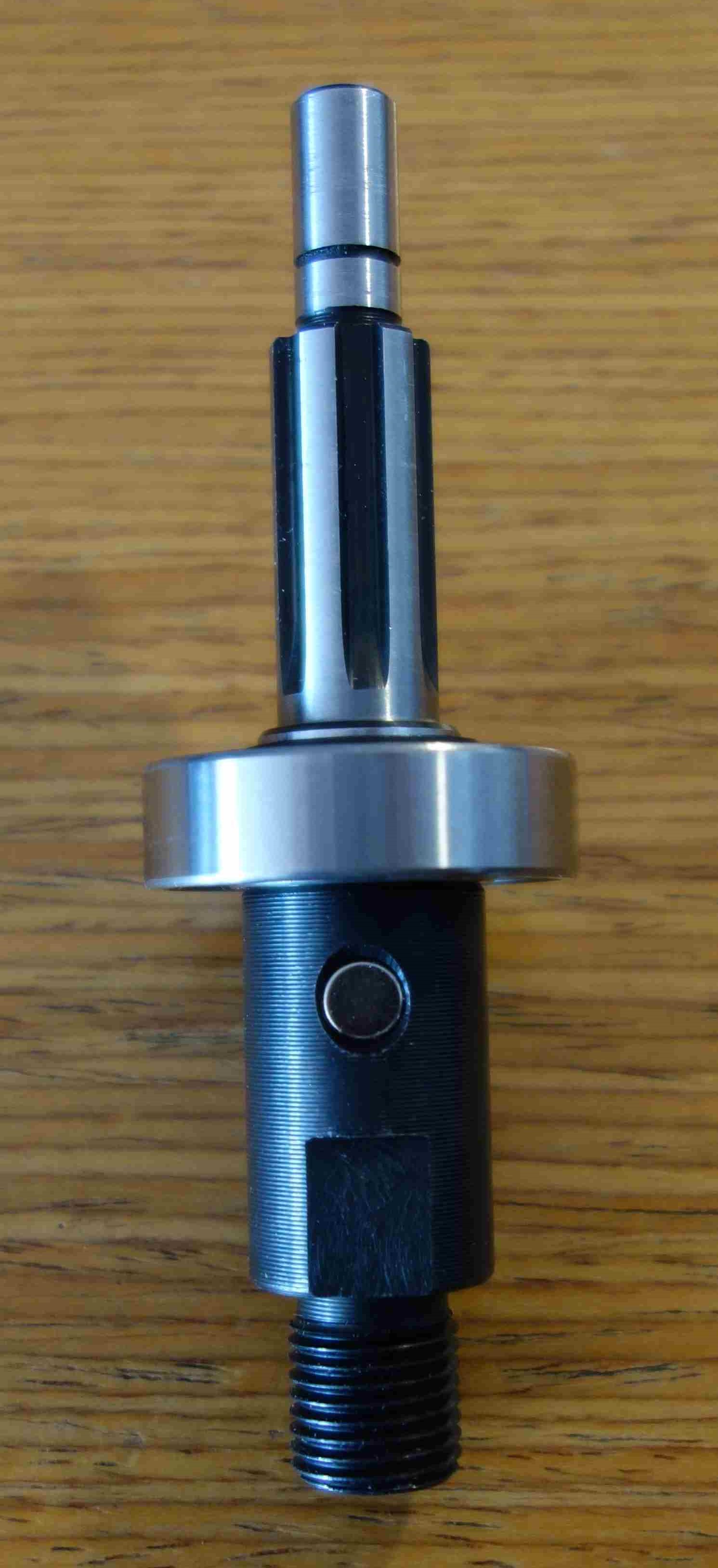

Tak jsem se pustil do demontáže dětské hobby vrtačky PBD 40.
Dole uloženo v ložisku 6002 RS čínské produkce a nahoře v jehlovém ložisku HK 0808.
Jehlové ložisko je volné jako gatě, proto dochází k rozkmitu hřídele. Nové jehlové ložisko problém neřeší, zkoušel jsem několik ks v prodejně, je to údajná vlastnost.
Možná tím kompenzují nesouosost uložení nebo jiný mindrák této laciné konstrukce. Nevím, nejsem strojař.
Má někdo nějaký tip ?
Napadají mě pouze 2 věci - buď nahradit stejným, ale kvalitnějším ložiskem, což nepřinese asi nic, ale když už jsem to 2 hodiny rozdělával, tak pro ten dobrý pocit. Nebo mám v zásobě 2-řadé ložisko INA 3002, absolutně bez vůle, takže hřídel by se pouze o 4 mm stáhla na brusce (s magnetem snímače otáčení to nekoliduje). Akorát ložisko by nebylo v domku celé a spodní pojistná ségrovka by nešla použít. Tak by se to muselo zajistit zespodu jinak, možná zalepit, zaseknout,...

Pořád jsem chtěl vědět, na čem je nasazený to sklíčidlo, jestli na kuželu, nebo na závitu. Teď to vidím. :)
Změř prosímtě ten závit. Odhadem M10x1? Díky.

Obávám se, že je to inčučunova míra... 1/2"-20, jinými slovy 12,7 mm průměr a 1,27mm na závit.
Povolit to šlo rukou.

1/2" x 20 UNF je standardní závit pro sklíčidla.
