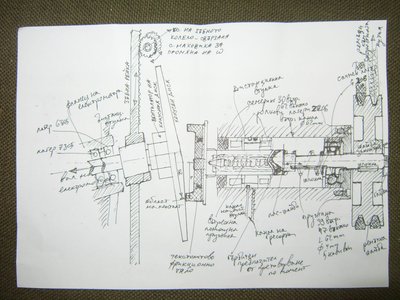

Ahojte, stalo sa vám že variátor vám začal preklzovať? ... V zásade, ak na sústruhu pri upichovaní dám širší plátok ako 2mm, tak mi aj pri veľmi malom posuve (0,05/ot , s1000; ) zastaví vreteno, vyštiepilo mi tak tri hrany, motor ale bolo počuť , že beží stále, najprv som myslel že preklzujú klinové remene ale tie stáli. I keď veľmi napružené neboli.
Inak som hruboval Ae 0,8mm , F 0,36 s=1000 a toto mi ťahalo ok, i keď sa otáčky v zábere spomalili.
Mám hypotézu, že buď je trecí kotúč planetárnej prevodovky opotrebovaný, alebo sa nejako cez guferá dostala vazelína na kotúč, alebo je slabý prítlak?
Napáda Vás prečo by sa to mohlo stať? Alebos tým máte skúsenosti?

schéma variátora
schéma variátora

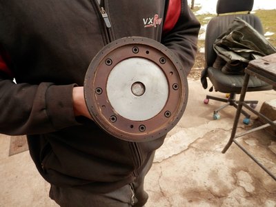

problém asi bol na trecom pertinaxovom kolese, bolo mierne otlačené (na hodinkách hádzalo 5 stotín, na pár miestach bolo vidno že bolo vyšmirgľované) stiahol som z neho 5 desatín na sústruhu, (kým sa nezjednotil komplet povrch) a dodatočne prebehol 1000-ckou šmirgľom.

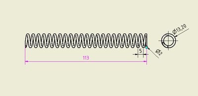

Pružina mala asi už tiež niečo za sebou, pri rozborke som našiel , že už bola podkladaná imbus skrutkou, takže som ju ešte podložil dvomi 2mm podložkami, ale zobral som si rozmery a idem zháňať či niekde nenatrafím na niečo normalizované (zajtra popíšem rozmery).

Sľúbené foto:
Poškodenie pertinaxového trecieho kotúča (jemne ostrambaný, na niektorých miestach vyšmýkaný)
rozmery pružiny
rozmery pružiny
