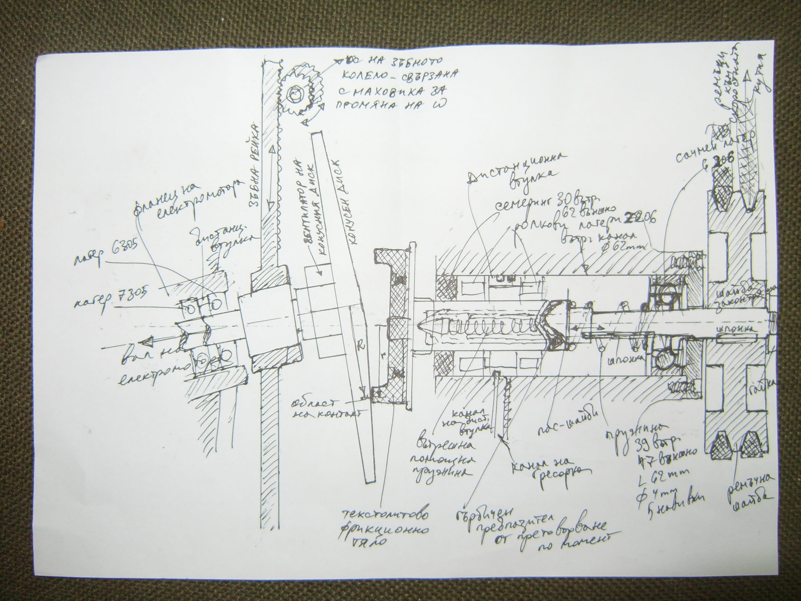

Ahojte, stalo sa vám že variátor vám začal preklzovať? ... V zásade, ak na sústruhu pri upichovaní dám širší plátok ako 2mm, tak mi aj pri veľmi malom posuve (0,05/ot , s1000; ) zastaví vreteno, vyštiepilo mi tak tri hrany, motor ale bolo počuť , že beží stále, najprv som myslel že preklzujú klinové remene ale tie stáli. I keď veľmi napružené neboli.
Inak som hruboval Ae 0,8mm , F 0,36 s=1000 a toto mi ťahalo ok, i keď sa otáčky v zábere spomalili.
Mám hypotézu, že buď je trecí kotúč planetárnej prevodovky opotrebovaný, alebo sa nejako cez guferá dostala vazelína na kotúč, alebo je slabý prítlak?
Napáda Vás prečo by sa to mohlo stať? Alebos tým máte skúsenosti?

schéma variátora
schéma variátora

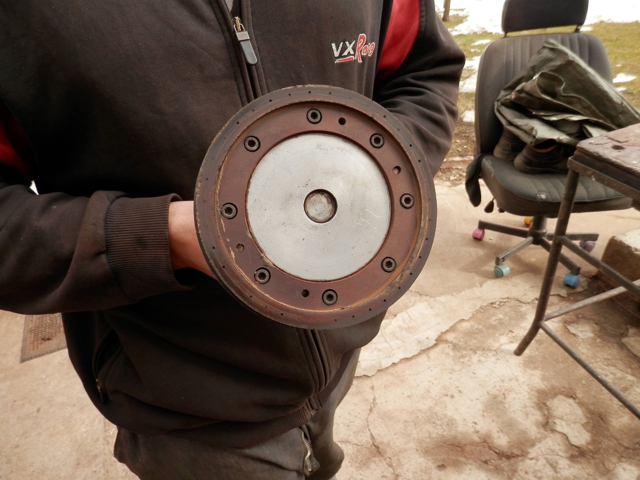

dnes som súdruha sústruha rozobral,
trecie ocelove koleso bolo jemne znecistene (ked som presiel handrou s acetonom ostali na bielej handre cierne stopy, ale nic co by bolo citit ako mastnotu) komplet som to odmastil a vycistil acetonom
problém asi bol na trecom pertinaxovom kolese, bolo mierne otlačené (na hodinkách hádzalo 5 stotín, na pár miestach bolo vidno že bolo vyšmirgľované) stiahol som z neho 5 desatín na sústruhu, (kým sa nezjednotil komplet povrch) a dodatočne prebehol 1000-ckou šmirgľom.

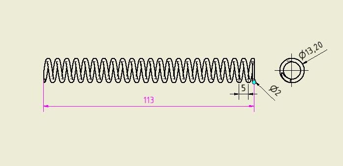

Pružina mala asi už tiež niečo za sebou, pri rozborke som našiel , že už bola podkladaná imbus skrutkou, takže som ju ešte podložil dvomi 2mm podložkami, ale zobral som si rozmery a idem zháňať či niekde nenatrafím na niečo normalizované (zajtra popíšem rozmery).
Opätová montáž (tá mrcha je ťažká ako čert)- zmntovať to nešlo jednoducho, bez prípravkov čo som si musel vyrobiť som sa nepohol..ale celkovo mi to zabralo 4hodiny nervov. Naproti tomu rozobrané som to mal do polhodinky.
Potom som nechal sústruh dve hodiny bežať aby sa zabehol, napol som klinové remeňe a odskúšal pri záťaži. Ak som nahodil najvyššie otáčky (na prevodovke rýchlosť 3 ) a zapol skrutku na závity a nastavil stúpanie 7mm / otočka variátor stále prešmykoval, pri stredných otáčkach (poloha dva to ale už nerobilo, čo mi predtým nepotiahlo) .... pri najvyšších otáčkach som zaradil posuv 0,443/ot a ťahalo to ok, skúsim možno zajtra znova nahodiť zápich plátok šírky 2,2mm dám posuv 0,05 a uvidíme či to zastaví vreteno, ak to urobí zápich ok, oprava bola úspešná.

Sľúbené foto:
Poškodenie pertinaxového trecieho kotúča (jemne ostrambaný, na niektorých miestach vyšmýkaný)
rozmery pružiny
rozmery pružiny
