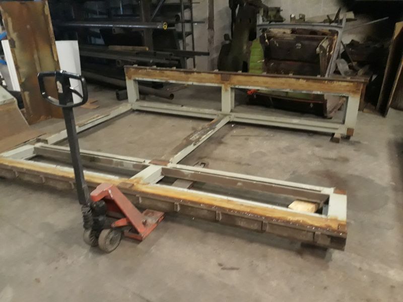

Zdravím. Mám dotaz. Provádím návrh a předběžnou kalkulaci. CNC na frézování dřeva, plastu, hliníku, půdorysný rozměr stolu 2x1 m. Svařenec z jeklů, na bocích bude po stranách navařena plochá ocel t. 15 mm. V těch budou vyfrézovány drážky na vedení od HIWINu (2 metry drážka na každé straně do navařené ploché oceli). Konstrukce bude vyžíhaná kvůli pnutí. No a teď dotaz - nevíte, kdo umí vyfrézovat na Moravě drážky do svařence takových rozměrů ? A jaká může být cena za tuto práci? Přece jen je to macek, který má váhu několik metráků...... Popřípadě dělá se to jinak a pak se třeba plochá ocel s drážkou pro vedení navaří na konstrukci? Tam si teda ale neumím vůbec představit, že by se dosáhlo požadované přesnosti....... díky za info a radu. děkuju.

No pokud dřevo tak to není tak složity ,vyrobíš to tak že jekl třeba 150x150x10 na něj ten plocháč a pomocné patky na přišroubování k tělu stroje . Tak že máš vlastně 2 svařence s lineárama a šroubama a tělo stroje na které to ustavíš přišroubuješ a skolíkuješ.

napríklad takto: 2 boky a priečky na spojenie

r4cv: Ta konstrukce moc důvěry nebudí.

ad fmodel - díky moc, to vypadá jako vcelku dobrej nápad a vypadá to pro dřevo, plasty a hliník vcelku o.k. A ani by to nebylo tak drahý, jako opracovávat někde ve velké fabrice celý kus svařence. Nemáš představu o ceně frézování drážek někde v kooperaci?
ad r4cf - díky za tip, už jsem to tady na fóru i někde četl udělat postranní čela a ty pak příčníkama sheftovat k sobě. Ale u lineárů potřebuju docela slušnou přesnost, paralelitu..... A moc nevěřím, že když to příčníkama svařím (byť bodově aby se to moc nehýbalo a opatrně), že se to zkrátka nepohne a že to udrží přesnost..... Máš s tím nějakou bližší zkušenost?
a vcelku jste to nikde nefrézovali? Na origu jsem viděl právě plocháč, kterej byl přivařenej k rámu a určo to bylo opracovávaný na mašině vcelku.

QNX píše:r4cv: Ta konstrukce moc důvěry nebudí.
je to z plazmy: ten obrázok je len ukážka, ako to správne rozdeliť, aby sa to dalo obrobiť. samozrejme tu už chýbajú nejaké priečky, je to postup rozoberania. konkrétne táto konštrukcia by bez problémov zvládla nejaký router, prípadne ploché 3D na drevo plasty a pod. Samozrejme na kovy treba tuhosť a celá konštrukcia by mala vyzerať ako hlavolam "koľko trojuholníkov vidíš?" zavetrané vodorovne, zavetrané priečne a aj zvislo. Aby sa to neklepalo ako ratlík.

František píše:...udělat postranní čela a ty pak příčníkama sheftovat k sobě...
to je na horizontke obrobená priečka, 6x
spolu sa to skrutkuje na obrobené plochy so zámkami, ďalšie diely sa spájanú cez brúsené plocháče a sú skolíkované

Myslíš, že když by se ten jekl ustavil na kostrukci, pro rovinnost s paralelním vedením případně podložil planžetami (protože v úplný rovině ty paralelní strany konstrukce určitě nebudou), a pak přiheftoval, že by se to hodně kroutilo? pokud by to byl jekl 150x150x10, tak by snad moc nemuselo.

Zkroutí se to jak had.Svařit,ohrubovat,vyžíhat a obrobit hotově.Žíhání se může vynechat pokud se po hrubování svařenec na stroji odepne a znovu upne.
Dřevohryz je profi mašina (na té jsem se nepodílel)
Chce to navrhnout střední část konstrukce z několika žeber(svařenec) a se zavětrováním ,celé prošroubovat a skolíkovat po obrobení jeklů zásadně nevařit! ono 150x150x10 taky není nic pevnýho .
