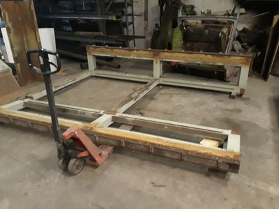

napríklad takto: 2 boky a priečky na spojenie

r4cv: Ta konstrukce moc důvěry nebudí.

QNX píše:r4cv: Ta konstrukce moc důvěry nebudí.
je to z plazmy: ten obrázok je len ukážka, ako to správne rozdeliť, aby sa to dalo obrobiť. samozrejme tu už chýbajú nejaké priečky, je to postup rozoberania. konkrétne táto konštrukcia by bez problémov zvládla nejaký router, prípadne ploché 3D na drevo plasty a pod. Samozrejme na kovy treba tuhosť a celá konštrukcia by mala vyzerať ako hlavolam "koľko trojuholníkov vidíš?" zavetrané vodorovne, zavetrané priečne a aj zvislo. Aby sa to neklepalo ako ratlík.

František píše:...udělat postranní čela a ty pak příčníkama sheftovat k sobě...
to je na horizontke obrobená priečka, 6x
spolu sa to skrutkuje na obrobené plochy so zámkami, ďalšie diely sa spájanú cez brúsené plocháče a sú skolíkované
