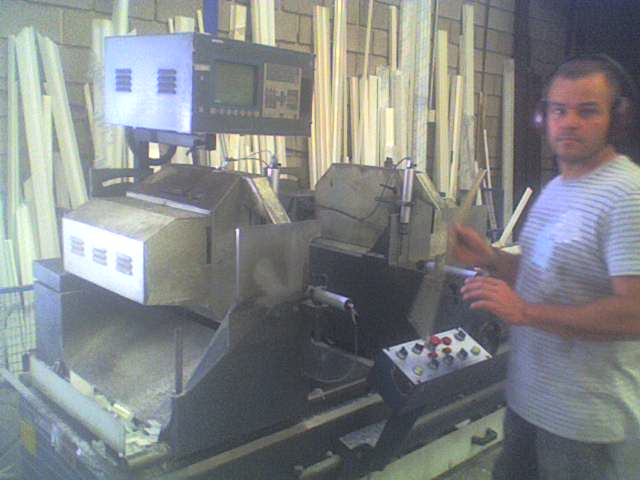

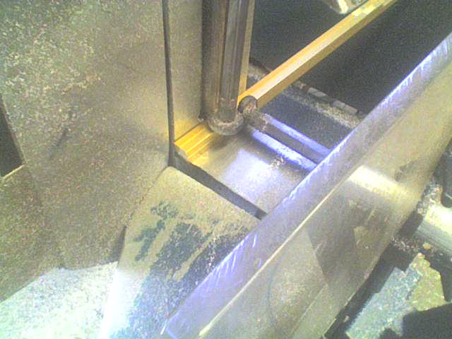

Tak sem to neska řešil ve španělskej dědině - zas komedie jak svińa
Vlez sem do firmy kde řežou dural a maj CNC pilu.
Nějakej Pepe mi ochotně na klávesnici už dnes bez tlačítek a čísel nejprve dvě tyče najednou ufik na 84 ale cm i když jsme mu že to chci na malý heliny a má to bejt 84mm. Na řeznickej dotaz jestli je to tak dobrý těch 84 jsem mu odpověděl, že na to si tak tu helinu leda pověsim a že fakt myslím 84 MM. Tak se zhluboka zamyslel, přeťukal celou obrazovku že jen v jedné kolonce zůstalo oněch 84 a fikal.
Jelikož jsem si zapoměl posuvku a Pape měl jen metr, nechal jsem 3 metrovou tyč osudu ve víře, že to snad bude aspoň víc a pude to zkrátit když netrefí míru. 3 metrovou tyč mašinka rozfikala za pár sekund v k kvalitě řezu víc jak úžasné přesně systémem jak říká Madbox staršina - drželo před řezem i za řezem vzduchovejma svěrákama nejen z boku ale i shora. Asi na tom opravdu záleží aby se materiál neměl šanci pohnout. Hned se mi v palici začala rodit CNC pila a taky sem to řádně ošpionoval mobilem.
Nic složitého, jen to chce fakt řádnou a masivní kontrukci. Na závěr po dotazu kolik platim jsem si stavbu rozmyslel - prej maňána až toho bude někdy víc.
A jen doufam že Pepého nevyhoděj a dlouhodobě neonemocní protože na CNC bez tlačítek nikdo jinej neumí
Po příchodu do dílny jsme nedočkavě popad posuvku a zjistil, že všechny hranolky mají navlas přesně 84,38 mm. Což je v podstatě výhra, protože těchto pár kusů dorovnám na soustruhu hladce a na další várku si vezmu posuvku, uděláme zkušební řez a pak to bude přesné. K dotazu zda to jde na soustruhu upichovat - ano jde, ale je to pakárna, protože upichovák to dělá do kužele, je to nějakej velmi tvrdej hliník nebo dural.
Kdyby to byl automatovej nebylo by co řešit, ale zas by v tom nedržely závity a těžko se to vrtalo. Tohle se vrtá skvěle, leze s toho dlouhá špona po celé délce vrtáku a závit je tom také ukázkový lamačovym závitníkem.
