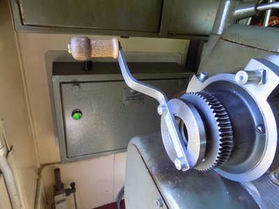

Nemusím asi vyprávět, jaká to je rasovina ručně otáčet univerzálkou (u kleštin to je dokonce vyloučený), táhnout převody na suport a k tomu ještě motor.
Udělal jsem si na zadní konec vřetena odnímací kliku. Převodovka vřeteníku se nastaví na co nejvyšší otáčky - aby šlo i s motorem zlehka otáčet. ZÁSADNĚ doslova nařizuji vypnout motor - náhodou by se obsluha mohla opřít o páku spojek a pak by to byla gilotina. Při rozumné třísce jde klika vcelku zlehka utáhnout a je to nedoceněný pomocník, který ulehčí a zrychlí práci.
Konkrétně u soustruhu S-28 není třeba využívat závitové hodinky pro stoupání 0,25 - 0,3 - 0,4 - 0,5 - 0,6 - 0,75 - 0,8 - 1 - 1,2 - 1,5 - 2 - 3 - 6 - 12 - závitová matice suportu se chytne vždy správně - takže není třeba zpět točit klikou, ale rozepnout matici a kolem podélného suportu si odjet zpět.
(Ozubenému kolu na zadním konci vřetena se nediv - to je součástí vřetenové děličky, protože k mašině mám výškově posuvné frézovací vřeteno - a využil jsem této sestavy pro připnutí kliky.)

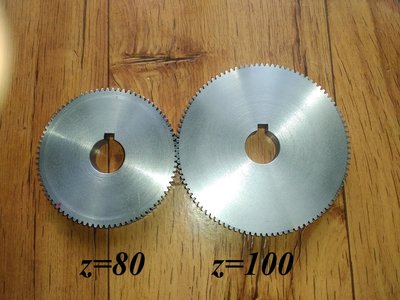

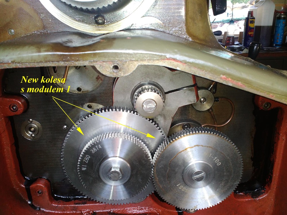

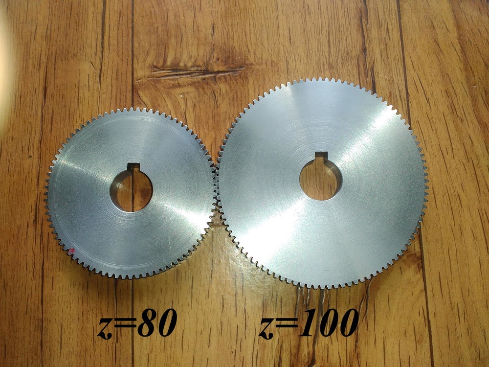

Terak40 píše: 27. 5. 2018, 9:37 Zdravím prosim vás podarilo sa mi zohnat v super cene s28 no nedali mi k nemu nahradne kolieska . Môžu byť v nejakej skrinke na sustruhu ktoru som si nevšimol ? Popripade viete lde by sa dali zohnat ?
Zdar!
Náhradní kola do lyry k soustruhu S-28 je docela problém.
V základní výbavě jsou tato kola: 25-71-80-80-100-113-120-127 s dírou 20H7 a drážkou na pero 6 mm - z nichž obvykle kola 25-80-80-100 jsou v lyře namotovaná již z fabriky. Pak je tam zvláštní řada pro řezání whithworthů, Diametral Pitch a modulových závitů: 39-96/26-100/26 - tato kola se používají na propojení s druhým hřídelem nortonu - tedy dle Návodu z osy XII. na osu XIII. To je všechno. Ostatní kola byla součástí zvláštního příslušenství na objednávku a málo který soustruh je tímto zvláštním příslušenstvím vybaven.
Když se podíváš na tabulku závitů "přibitou" na stojanu, tak při nastavení předlohy vřetena 1:1 a páky A to umožňuje řezat velice netypické závity o stoupáních: 0,375-0,625-0,875-atd. - což je na 2 věci. A přitom by stačilo, kdyby do základní výbavy dali ještě jedno kolo z=100 - čímž by se upravil převodový poměr na 0,2 (resp. 5) a šly by řezat normalizované závity 0,3-0,4-0,5-0,6-0,7-atd.
Kolega diskutér nám sdělil, že kola sehnal na Bazoši - tak to měl až neuvěřitelnou kliku. Já obeslal nebo obtelefonoval veškeré možné zdroje - nikde tato kola nemají - a nebo jsem měl smůlu. Základní kola do lyry mají modul m=1,25 a šířku ozubení 12 mm - nekorigovaná, protože lyra má značné možnosti nastavení os. Ani na netu se tato kola neseženou - třeba jenom jako polotovary - nabízený sortiment je v modulech 1 a 1,5 - chtějí za to docela přiměřený peníz. Nechat si tato kola vyrábět zakázkově je smrtící kokteil - za kolo z=100 chtěli 2 tis. Kč.
Tak jsem to nechal plavat s tím, že čas se ukáže.

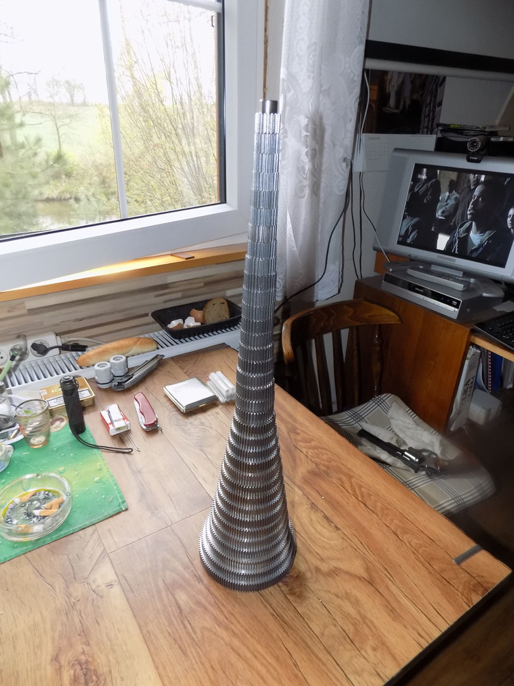

A čas ukázal. Zcela náhodou jsem potkal kamaráda ze ZDŠ, který se vyučil frézařem a ještě nyní - jako penzista - dělá na odvalovačce. On by mi ta kola v modulu 1,25 byl schopen navalit - pokud bych dodal polotovary, ale nabídl mi, že tam mají nějakou nevyzvednutou zakázku celého stromu kol v modulu 1 a doporučil přetočit a přestružit vnitřní průměry na 20 mm a nadrážkovat. Tak jsem to vzal a celou lyru předělal na modul 1. Mohu tak veškerá kola - i ta původní - mezi sebou různě kombinovat a neexistuje stoupání závitu, které bych nevytočil.
Na netu prodávají podobná kola s m=1 o šířce ozubení 15 mm - takový stromeček, jako mám já, vychází asi na 5 tis. Kč - chce to jenom trošku práce je stočit a udělat středy. Drážky na pero mi udělali v nedaleké nástrojárně jako melouch - mají drážkovačku - jenom jsem si to musel začistit.
Pokud se mi podaří vložit přílohu, tak připojuji stromeček kol - my tomu pracovně říkáme "Ještěd" a pohled do lyry, kde je sestava původních i současných kol - rozdíl v modulu je patrný. Na foto je nastavení kol 25-100-80-100 - tedy řeže běžná normalizovaná stoupání. Pro toto složení lyr
y byl postačovalo zakoupit dvě kola: 80 a 100 zubů a upravit jim středy - náklady do 600 Kč + doprava.
Zdař, Pedro.
