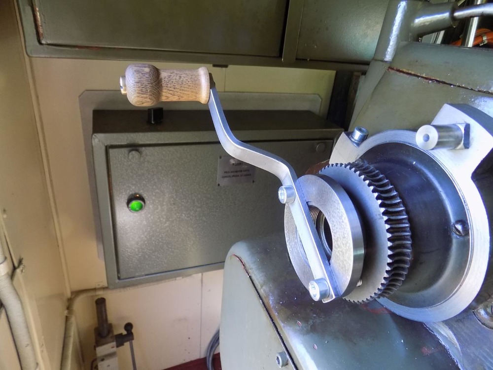

Málo kdy řežeme závity, jejichž délka je třeba 1/2 metru. Naopak, nejčastěji se řežou závity krátké, u kterých je mnohdy třeba závit doříznout až k čelu a zápich výběhu je nežádoucí. Je pěkný pohled na závit, který končí ostře a bez výběhu těsně u čela.
Nemusím asi vyprávět, jaká to je rasovina ručně otáčet univerzálkou (u kleštin to je dokonce vyloučený), táhnout převody na suport a k tomu ještě motor.
Udělal jsem si na zadní konec vřetena odnímací kliku. Převodovka vřeteníku se nastaví na co nejvyšší otáčky - aby šlo i s motorem zlehka otáčet. ZÁSADNĚ doslova nařizuji vypnout motor - náhodou by se obsluha mohla opřít o páku spojek a pak by to byla gilotina. Při rozumné třísce jde klika vcelku zlehka utáhnout a je to nedoceněný pomocník, který ulehčí a zrychlí práci.
Konkrétně u soustruhu S-28 není třeba využívat závitové hodinky pro stoupání 0,25 - 0,3 - 0,4 - 0,5 - 0,6 - 0,75 - 0,8 - 1 - 1,2 - 1,5 - 2 - 3 - 6 - 12 - závitová matice suportu se chytne vždy správně - takže není třeba zpět točit klikou, ale rozepnout matici a kolem podélného suportu si odjet zpět.
(Ozubenému kolu na zadním konci vřetena se nediv - to je součástí vřetenové děličky, protože k mašině mám výškově posuvné frézovací vřeteno - a využil jsem této sestavy pro připnutí kliky.)
