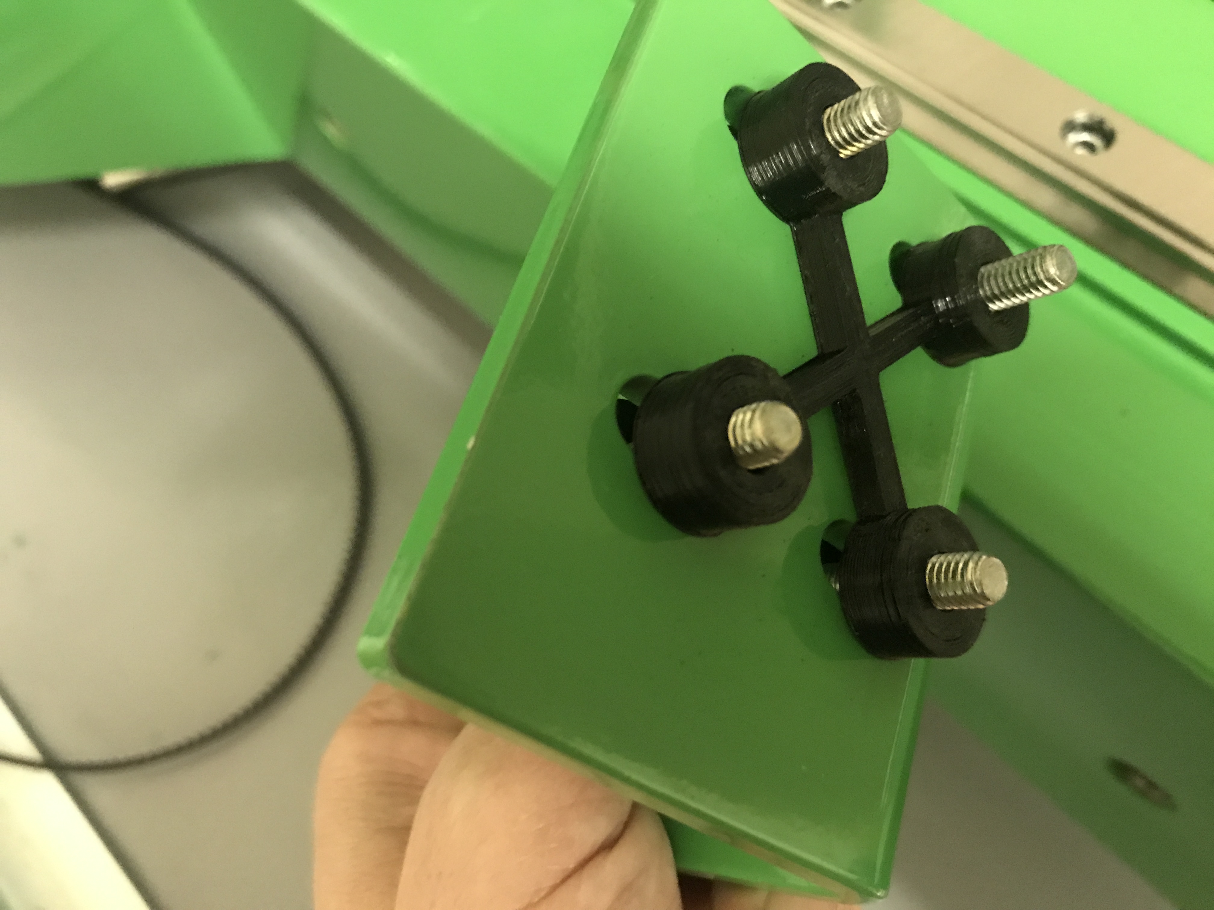

Nakonec jsem na mazací lis použil přítlačnou koncovku, kterou jsem ještě na soustruhu trochu zmenšil.
Teď se všude v pohodě vejdu, mazání matice to ale neřeší.
Držáky mikrospínačů sedí na vytisklých distančních sloupkách.
Díry pro přišroubování držáku mikrospínače, jsem ale špatně navrhl
a tak mikrospínač limit X cvakne až v poloze kdy je část vozíku mimo kolejnici.
Je to velká prasárna, nebo to ničemu nevadí ?

28. 3. 2018, 7:20
Az sa ti vysypu gulicky tak sa z toho po tototo....
Vepr
Příspěvky: 356
Registrován: 3. 3. 2014, 10:34
28. 3. 2018, 7:27
atlan píše:Az sa ti vysypu gulicky tak sa z toho po tototo....
Vychází to tak, že se nesypou, ještě by to sneslo 3mm než by mohla vypadnout.
Myslím jestli se nějak nebude ničit těsnění, nebo něco jiného co mi teď nedochází?
Příspěvky: 8580
28. 3. 2018, 9:00
no těm stírátkům by nemuselo dělat dobře kdyby jezdili pořád přes tu hranu, mohli by nabrat špinky pod stírátko.. nicméně v systému můžeš nastavit rozjezd o ty 3mm kratší a do té krajní polohy to stejně nedojede

RaS píše:no těm stírátkům by nemuselo dělat dobře kdyby jezdili pořád přes tu hranu, mohli by nabrat špinky pod stírátko.. nicméně v systému můžeš nastavit rozjezd o ty 3mm kratší a do té krajní polohy to stejně nedojede
To je pravda, nastavím to tak, aby to běžně do této polohy nejezdilo.
K situaci že to tak daleko vyjede dojde jen v případě, že se něco pokazí - bude to mimo plánovaný rozsah pohybu.
Ty 3mm jsem myslel stav že by začaly vypadávat kuličky, teď už je stírátko asi 10mm mimo kolejnici.

Asi jsem netvrdlej, ale to je nějaký problém ohnout z kousku plechu nebo třeba na 3D tiskárně vytisknout nějakou páčku, případně udělat nějakou mezidesku, která bude držet spínač v jiné poloze?

... koncový spínač má DVĚ důležité funkce.
Ta první je zřejmá z názvu - určuje konec aktivní osy slouží tak jako elektrický nebo elektronický doraz.
Druhá funkce koncového spínče identifikuje ABSOLUTNÍ polohu na ose. Řízení osy s inkrementálním odměřováním nebo přímé řízení krokových motorů bez zpětné vazby je bez této znalosti obtížné a zlepšení přesnosti osy nastavením korekcí v programu (např. Mach3, Mach4) nemožné.
Bylo by škoda se takovou maličkostí jako je držák koncového spínače připravit o další zlepšení stroje.
... a přeji úspěch. ZK
Vepr
Příspěvky: 356
14. 4. 2018, 9:19
Jeden spínač mám pro případ poruchy, budu s ním vypínat "enable" na driveru.
Druhý o něco blíž asi tak 1mm bude ta kalibrace, nebo jak bych to nazval - nulová poloha.
Spínače umožňují promáčknout, tedy přejet polohu o 5mm, takže nehrozí jejich rozmáčknutí.
