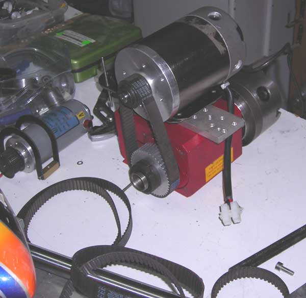

Myslím si, že by ty převody šly udělat i složené. Ten horní převod na 'vřeteník' je úplně v pohodě, to můžou být klidně kola upichovaná z tyče a z trubky jen rozpěrka, a ten spodní ze dvou dílů půjde taky.
Takže to chce jen ukecat Tumlíku :twisted:
Aeroomni
Příspěvky: 1179
Bydliště: Zem
23. 4. 2009, 10:34
navíc se točej jen jednim směrem takže kdyby se udělal zavit na trubku a kolo pak neni co řešit... Nebo to zavřit do zápichu taky by se houby stalo někde jsem viděl na to automat youtba
Naposledy upravil(a) Aeroomni dne 23. 4. 2009, 10:41, celkem upraveno 1 x.
stelerp
Příspěvky: 26
Registrován: 17. 10. 2008, 9:12
23. 4. 2009, 10:41
Mno, nevím, já mám revers, takže se točí oběma směry, ale 'zpátečka' se asi stejně moc nepoužívá :-) Mno a ta dvojka asi moc zatěžovaná nebude, takže na tom 'zalepeném' závitu by mohla držet, a nebo jen osazení a zkusit to větší kolo přivařit? Asi by stačilo jen nabodovat. Sakra, to se zkroutí, co? A co nějaký stahovák, který by to pevně stáhnul k sobě a nedovolil tomu při vaření uhnout?
Další nápad. Dvojkové kolo vybrat pro přírubu na tom menším a chytit to 3-4 šrouby?
Příspěvky: 3734
23. 4. 2009, 10:50
Já mám taky dobrej nápad :lol: udělal bych toi jako je to na mn80,vysral bych se na nějaký převody.
Na vřeteno bych dal řemenicu(klíňák by stačil) pro fajnšmekry ozubený řemen
:wink:
sundal bych celý ten vřeteník vzadu profrézoval džuznu na řemen,nasadil motor tak 0
,75 a lepší 1,5 kW :lol: s frekv. měničem a soustružil bych jako král :lol: :lol:
a odpadly by problémy se zpomalováním vřetene při větší šponě
ostrou kudlu,vítr od sklíčidla ve vlasech a plnou hubu špon jak bych se smál co to mám za dělo 8) :lol: :lol: :lol:

nezkrotí - zalisuje se to a tigem se tam udělá housenka zagogluj vertical cnc welding a pak se to klidne jeste i obrousi a neni to ani videt ze to je v koute v zapichu svarený

Já mám taky dobrej nápad Laughing udělal bych toi jako je to na mn80,vysral bych se na nějaký převody.
Nekoukáš mi přes rameno? Právě to vyměřuju :lol: :lol:

Aeroomni píše:
hihi ,nečučel jsem ale možná máme stejný myšlenkový pochody :lol:
jojo tak jsem to myslel,ale ty tam nemáš pak jako posuvy přes zuby dolů na trapézák
a na vnitřní kvazikola s přehazovací páčkou se můžeš vydlábnout 8) jojo :wink:
