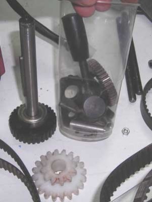

Ber to tak že je to nejelegantnější,nejlevnější,a nejmodernější řešení :idea: .Pokud bys na těch kolech bazíroval tak je fakt nejlepší je objednat na tom eshopu protože já bych je za nějakých 900 kč i s drážkama neudělal,už jsem to psal výše ,navíc ty kola jsem už držel několikrát v ruce a tam opravdu není normovanej modul,jsou odstříklý do formy byly z noella a modul mě vycházel tak 2,37 a to se neblížilo žádnýmu
navíc to v tom kovu bude parádně rachotit,šel bych radši do nějakého moderního tuhého plastu :wink: delrin a přepočítat ty převody do vyrobitelnýho modulu

No ty sem vykuchal ven to sou právě ty a přesně ony kola za kterejma tu kolega pláče - bylo bu to jen zbytečný tření pro nic. Mam ty kola hodit do koše nebo je někdo chcete. Bylo tam toho v tý převodovce docela požehnaně..

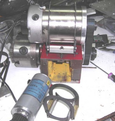

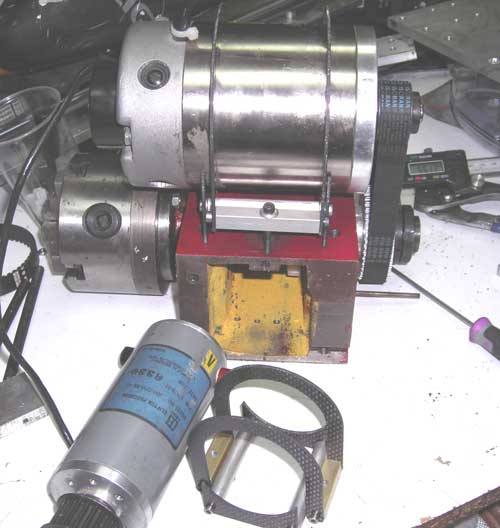

mam to montlý na třmenech nový generace :lol: Sem zvědav kolik ty třmeny vydrží. Zatím to drží na několika servech v pohodě, ale tam jsou malý síly. Uvidíme co s kolíbkama udělá servomotor 8)

Tak se mi sešlo objednávek na kola že nestačim zírat. V malýmašinyshopu se to nějak nehýbe, fronat jak na maso, pustím se do výroby sám 8) Du to narvat pod lis a vyndat to kolo na hlavní hřídeli. :lol:
Aeroomni
Příspěvky: 1179
Bydliště: Zem
Příspěvek 27. 4. 2009, 3:10
Už sem to vylisoval - základní poznatek - přežil sem to :lol: :lol: :lol: :lol:

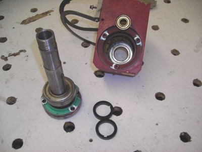

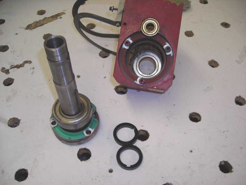

Detaily procesu - byť jsem to rozebíral několikráte, nějak jsem zapomněl jak to bylo předtím, tak jsem to rovnou strčil pod lis.
Aplikoval sílu jedné tuny a nic. Zvýšil sílu na 2 tuny a nic, přidal ještě pár set kilo a padla rána. Vše se z lisu s notným rachotem vysypalo. Po zjištění že mám obě oči, hlavu, všechny končetiny a dokonce i neporušené přirození, jsem našel v troskách pokusu pod lisem výsledek - viz fotka. Chce to prostě vyndat tu přední přírubu a pak to jde vylisovat několkasetnásobně menší silou :lol: :lol:

1) vidíš že to šlo - jeden zlomenej kus umělý hmoty co se jevil po natření šikmáčem jako pevný železo sice částěčně vylomenej ale opravitelnej
