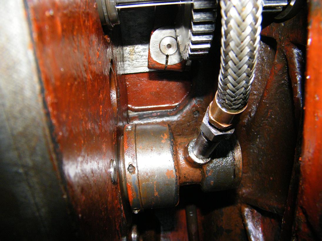

No tak ju mám umytú, zo saní starú vazelínu odstránenú, premazané novou a približne zoštelovanú. Pripojil som ju ale nejde olejové čerpadlo, tak som prehodil fázy na motore ale ani tak nejde. Zbežne som pozeral to čerpadlo ale potrebujem manuál aby som vedel čo je to vlastne za čerpadlo a či ak ho odskrutkujem sa mi nevysypú z neho nejaké súčiastky. Možno len niečo treba na ňom zoštelovať aby lepšie ťahal alebo je len nizka hladina oleja a nevládze to natiahnuť. Nikde nevidím nejaké značky ako vysoko má byť olej vo vani. Tí čo máte Bestru nikto nemá nejaký manuál? Aspoň ohľadne toho čerpadla. Prosím.

Nemá, je na prvej osy spojenej priamo remenicou s motorom, a to je logické, aby to mazalo ihneď po zapnnutí.

No tak som to už vyriešil, uvedomil som si, že na takéto veci sa asi používajú viac-menej len zubové čerpadlá, tak mi vyšlo, že rokmi ako to stálo asi stiekol všetok olej dolu. A možno pri tom skúšobnom pripojení, keď sa to točilo opačne ešte aj posledné zvyšky som odtiaľ vyčerpal. Tak to aj bolo, odpojil som výtlakovú hadicu, nalial do čerpadla pri pomalom otáčaní remenice naopak olej, zavrel už ide ako švajčiarské hodinky. No ten nejaký manuál by fakt nebol od veci.

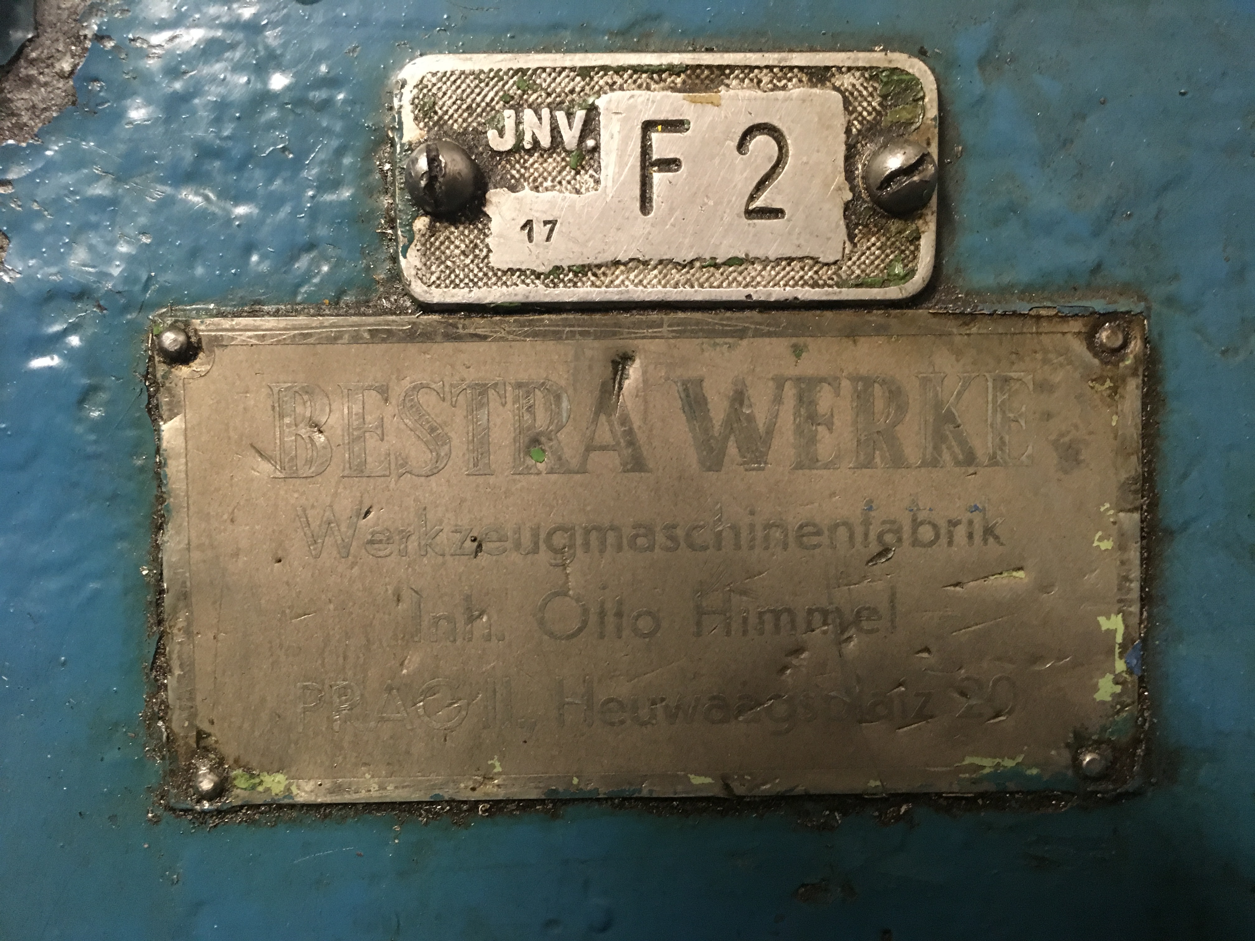

Já mám štítky německy a označení F2. Jestli to teda není nějaká inventářová značka.

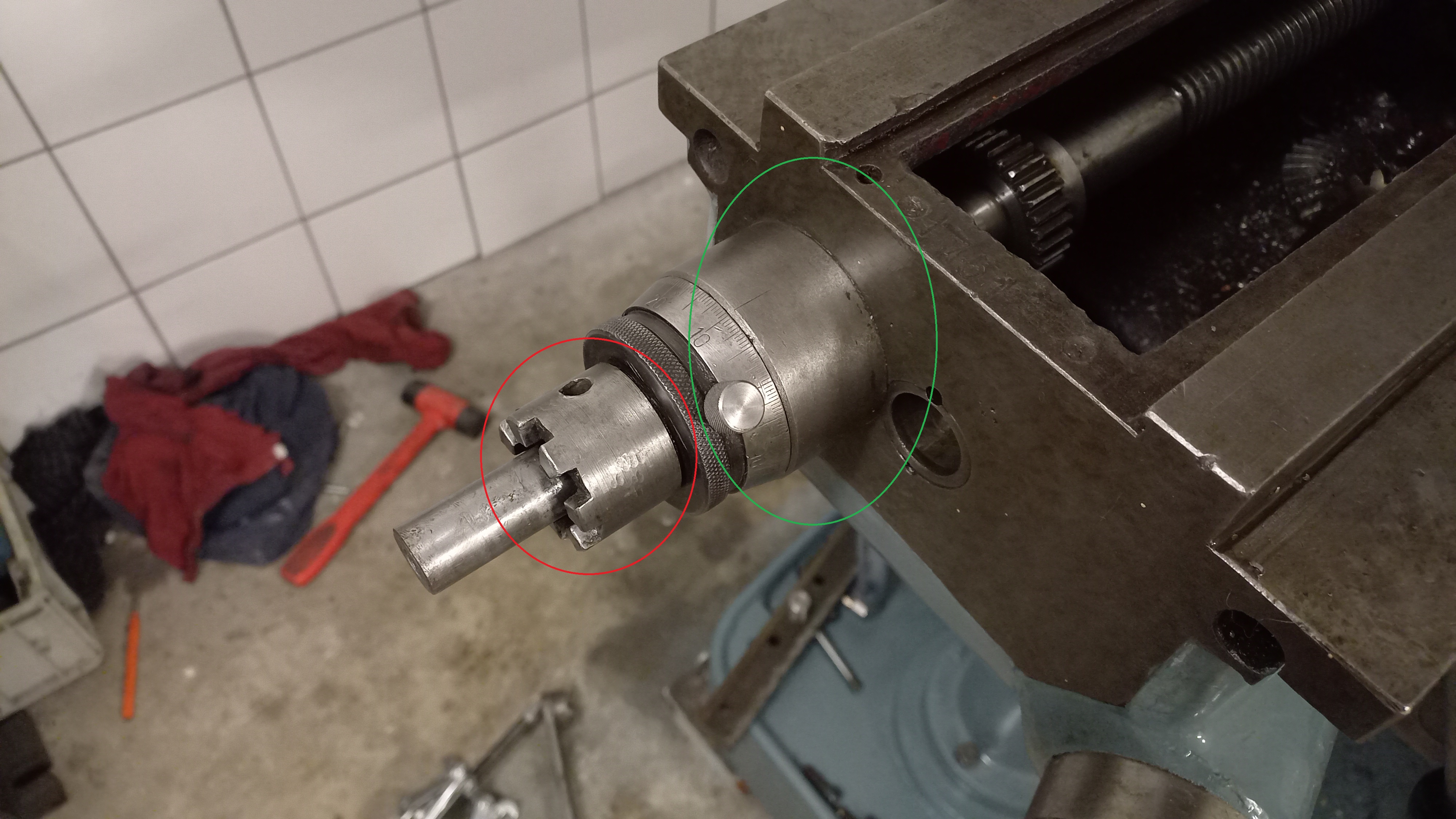

Mám tuhle frézku, a pustil jsem se do opravy podélného posuvu. Při zátěži se zastaví, je střihnutý kolík, vím přesně kde je chyba. Ale abych se k ní dostal musím vytáhnout ven trapéz příčného posuvu. Věděl by někdo, jak ho dostat ven? Mě už dochází nápady.
Červené kolečko, ta ozubená věc, tomu brání. Abych dostal ven trapéz, musím ho odstranit. Na druhém konci šroub nemá kam jít, musí se vyndat tedy jen směrem dopředu. Jsem si na 99% jist, že je tam jen nalisovaná. Protože nemám návod nebo výkres, nevím co se uvnitř schovává. Zkoušel jsem trapéz zablokovat a kroutil jsem s tím na obě strany. Ani se to nehlo, a to jsem měl kroutil nasazenou klikou, takže páku jsem měl slušnou. Takže zašroubované to tam zřejmě není. Vyrobil jsem si přípravek na stažení, protože drápky stahováku se tam nemají kde chytit. Ale stahovák ten přípravek roztrhl, ta ozubená věc se ani nehla.
Protože trapéz je na svém druhém konci volný, zkoušel jsem přes hliníkovou tyčku do toho ťuknout. Žádné bomby, protože nevím, jestli se uvnitř neschovává ještě nějaká pojišťovací matka. Ale taky nic.
Snad nemusí jít ven celý ten domek (zelené kolco) :shock:
Díky za nápady, fakt nevím jak to vyndat.

Vyřešeno, už to není aktuální.

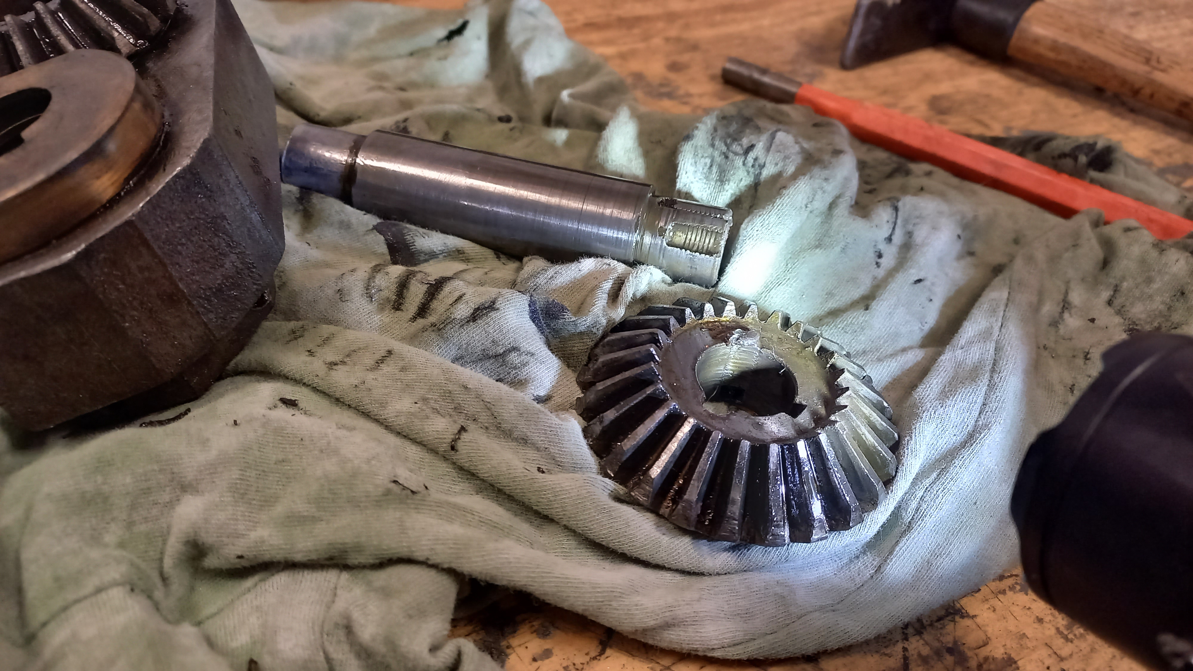

Dostal jsem to dolů stahovákem, masivnějším přípravkem a postupným nahříváním. Drželo to jako čert.
Závada bylo střihnuté pero a pojistný šroub.

Lepší šroub, než zuby toho kola. Kromě toho byla nakopnutá hřídel pohonu, na které to kolo bylo.
Když jsem jí kupoval, prodejce jí měl v garáži hned u zdi. Myslím, že někdy v minulosti se ten stůl opřel posuvem o zeď a tohle je výsledek.
