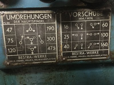

Rumacek
Příspěvky: 30
Registrován: 11. 4. 2013, 4:19
Bydliště: Břeclav
5. 4. 2018, 3:23
Já mám štítky německy a označení F2. Jestli to teda není nějaká inventářová značka.

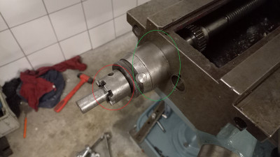

7. 8. 2022, 9:20
Ahoj přátelé.
Mám tuhle frézku, a pustil jsem se do opravy podélného posuvu. Při zátěži se zastaví, je střihnutý kolík, vím přesně kde je chyba. Ale abych se k ní dostal musím vytáhnout ven trapéz příčného posuvu. Věděl by někdo, jak ho dostat ven? Mě už dochází nápady.
Červené kolečko, ta ozubená věc, tomu brání. Abych dostal ven trapéz, musím ho odstranit. Na druhém konci šroub nemá kam jít, musí se vyndat tedy jen směrem dopředu. Jsem si na 99% jist, že je tam jen nalisovaná. Protože nemám návod nebo výkres, nevím co se uvnitř schovává. Zkoušel jsem trapéz zablokovat a kroutil jsem s tím na obě strany. Ani se to nehlo, a to jsem měl kroutil nasazenou klikou, takže páku jsem měl slušnou. Takže zašroubované to tam zřejmě není. Vyrobil jsem si přípravek na stažení, protože drápky stahováku se tam nemají kde chytit. Ale stahovák ten přípravek roztrhl, ta ozubená věc se ani nehla.
Protože trapéz je na svém druhém konci volný, zkoušel jsem přes hliníkovou tyčku do toho ťuknout. Žádné bomby, protože nevím, jestli se uvnitř neschovává ještě nějaká pojišťovací matka. Ale taky nic.
Snad nemusí jít ven celý ten domek (zelené kolco) :shock:
Díky za nápady, fakt nevím jak to vyndat.
Aris
Příspěvky: 690
8. 8. 2022, 1:35
Vyřešeno, už to není aktuální.

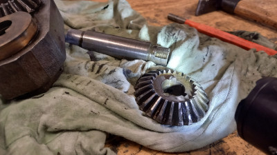

Dostal jsem to dolů stahovákem, masivnějším přípravkem a postupným nahříváním. Drželo to jako čert.
Závada bylo střihnuté pero a pojistný šroub.

Aris
Příspěvky: 690
9. 8. 2022, 6:26
Lepší šroub, než zuby toho kola. Kromě toho byla nakopnutá hřídel pohonu, na které to kolo bylo.
Když jsem jí kupoval, prodejce jí měl v garáži hned u zdi. Myslím, že někdy v minulosti se ten stůl opřel posuvem o zeď a tohle je výsledek.
