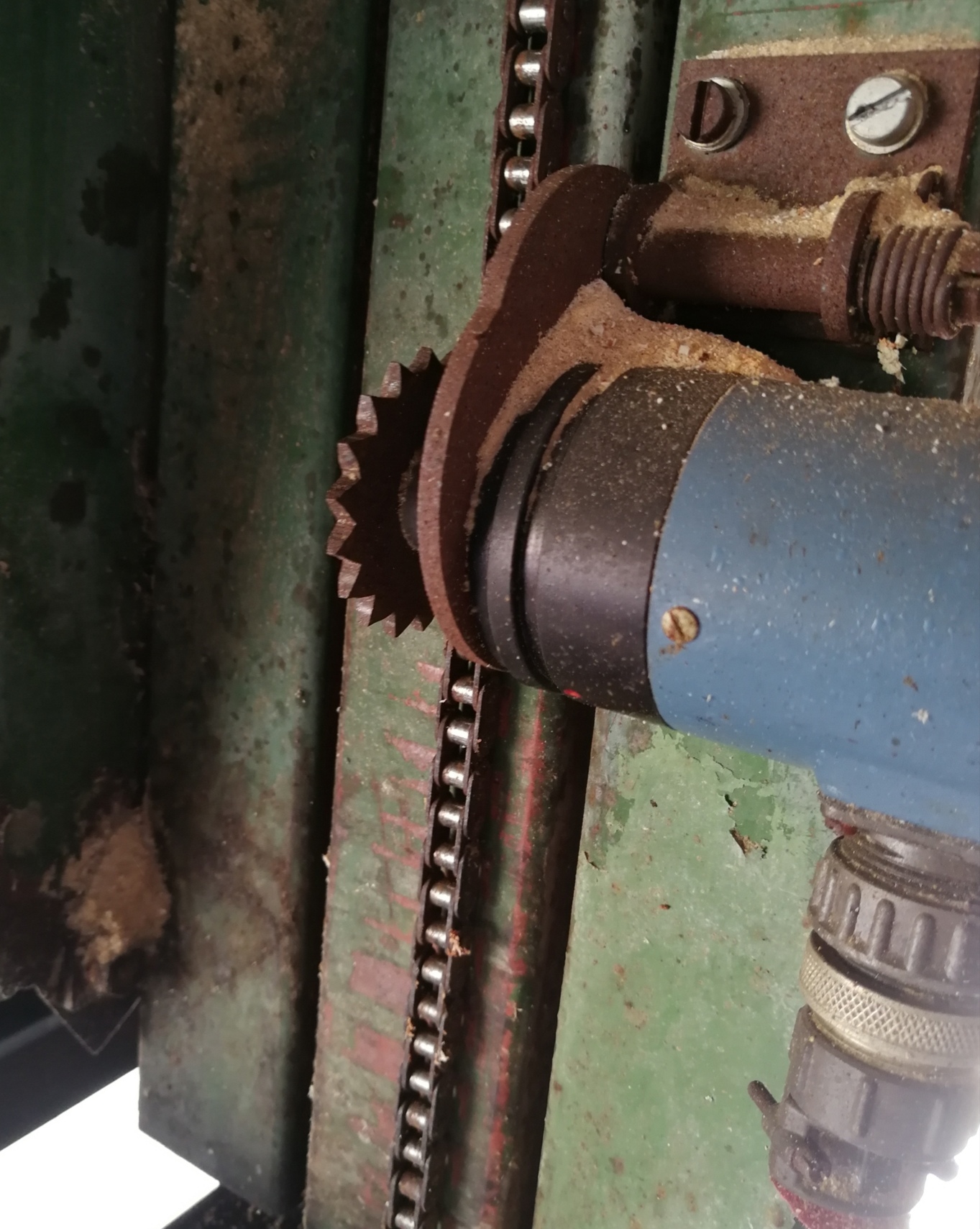

S tim odmerovanim budes mit nejspis problemy, vadi tomu prach v kombinaci s vlhkosti. Jedine ze by se ti to povedlo nejak hermeticky utesnit. Ja pouzivam bud magnetostrikcni snimace (pokud se ti je podari sehnat nekde levne), nebo obycejne rotacni IRC za par korun. Na hrideli je ozubene kolo ktere beha v retezu privarenem k ramu. Neni to nijak zvlast superpresne, ale nezanasi se to bordelem a stejne merit surove drevo v desetinach je blbost.

Neviem ako to myslíš že meriaš s ozubeným kolieskom na reťazi. Na yt som videl že to používajú na posuv doboku. Rusaci to majú jednoduch cez meter a magnet a šrubky.
Momentálne zvislé meranie je presné na počet otočení až kým sa nepomýlim
vodorovné sa mi provizórne darilo +- 2mm čo je už veĺa. Preto sa mi zdalo super použit posuvky pre opakovanosť merania samozrejme nie na desatiny
Nakoniec verím že najjednoduchšie blbuvzdorné riešenie tu bude najlepšie.

Merim takto. Na dreoobrabecich strojich s tim neni zadny problem. Rozliseni displeje mam v desetinach, ale je to spis jen pro info.

To meranie ma zaujíma. Je to fabrické alebo vlastný výtvor? Ja zatiaĺ používam meranie výskové len počet otx4mm a horizontalne mám taký ručný rolovací meter s magnetmi čo si viem kvazi resetnuť meranie posuvom metra. A zišiel by sa laserový zameriavač, ale vonku by som ho asi nevidel. Prišli mi tie posuvne meradla tak ich skúsim zatial nejako prachotesne osadiť.
