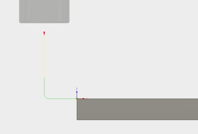

Dobrý den,
mám problém v Machu 3 s obloukem/rádiusem v rovině G18 (XZ). Zkoušel jsem oblouk v rovině G19 (YZ) a tam to funguje normálně. V rovině G18 to dělá při nájezdu na oblouk podivné kruhy a nabourá tím do obrobku. Dám příklad: frézuji povrch - rovinné frézování, přijedu nad povrch a chci přijet do roviny řezu obloukem v rovině G18. Místo rádiusu např. R5 začne fréza opisovat v rovině G18 podivné kruhy a až pak se rozjede do řezu. V rovině G19 to nedělá. Zatím to řeším tak, že prostě v CAMu vypnu nájezdy po oblouku.
Hádám, že je to nastavením Machu, ale netuším kde ( mám dvě mašiny a dělá mi to naprosto stejné věci na obou dvou).
Děkuji za rady.
Jan
Děkuji za rady.
Jan

V náhledu je dráha správně?

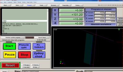

Děkuji za rychlé reakce.
Pokud vím v G-kódu chyba není (zkoušel jsem to i napsat manuálně a nic). Přikládám dva kódy a screenshot, jeden je v G18 a druhý v G19. Mach3 už to vykresluje jako kruhy v té G18. V mém případě nehrozí psaní/úpravy kódu ručně. Zatím to obcházím, že tam ty nájezdy dělám kolmo, ale problém nastává např. v nějakém 3D frézování...

Tak jsem to testnul jen tak na kompu doma a me se to zda a v poradku, najez i vyjezd mi to jede dle napsaneho radiusu..
Pokud nepouzivas nejaky interpolator ci nejakou jinou rozsirujici desku tak posli XML soubor profilu ktery pouzivas v nem je veskere nastaveni machu, jo a take cislo verze...
