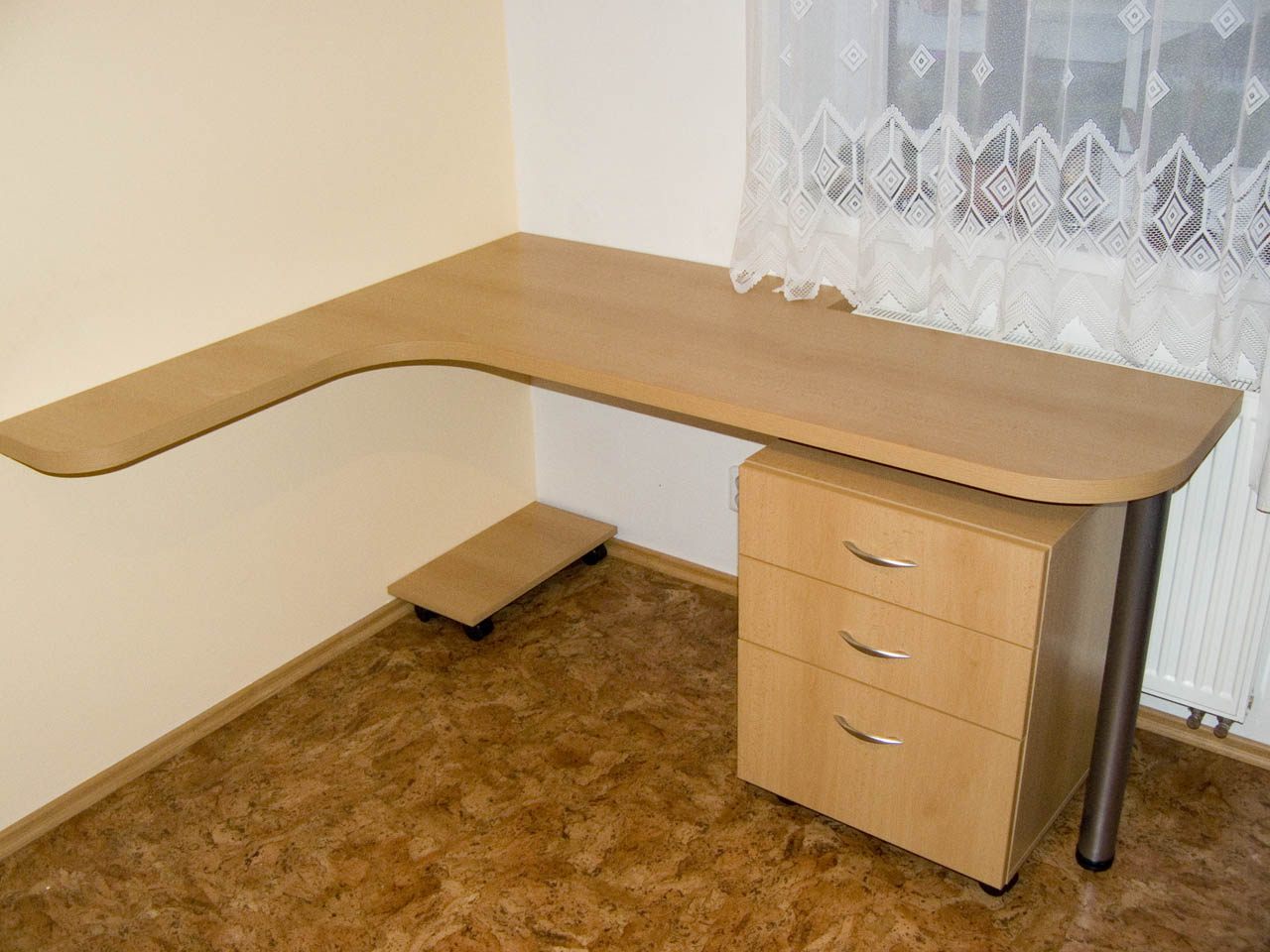

Tak mám za sebou první výrobky svého "cnc" pokud nepočítám vrtací operace tak tohle jsou první oficiální kousky. Když si jenom představím tu kvalitu a pracnost ruční výroby tak je to "cncčko" opravdu obrovský pomocník. Už by to chtělo jen větší obráběcí plochu aby to šlo udělat bez šablon :?

a kde jsou ty výrobky :?: vždyť stůl je a lavice jsou prázdné :cry:

Asi jsem se špatně vyjádřil ten stůl a ta lavice jsou oním dílem :D

Právě CNC v uvozovkách píšu proto že je to zatím stroj s rozjezdy 700 x 600 a tudíž ho používám hlavně na vrtání boků třeba těch pojízdných kontejnerů. Ale využívám ho i tak že dám místo vrtačky horní frézku nasadím 2 břitou frézu průměru 16 a vyfrézuju si z MDFky šablonu podle které pak třeba ten stůl ručně kopírovací frézou odfrézuju. Takže další stroj už bude "kapánek větší. :D

No, ale zase ten skateboard, co je pod stolom, to by ten stroj zvladol aj teraz, ze jo? :)

Ten skejt je samozřejmě řezanej jenom na formátovací pile. Tam žádný oblouky nejsou :D
