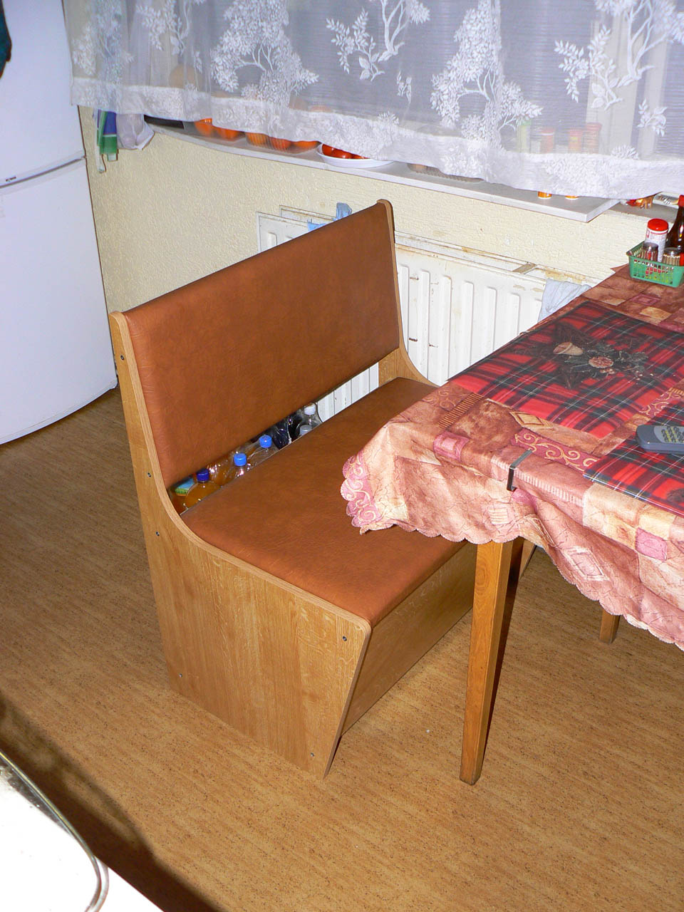

Asi jsem se špatně vyjádřil ten stůl a ta lavice jsou oním dílem
Právě CNC v uvozovkách píšu proto že je to zatím stroj s rozjezdy 700 x 600 a tudíž ho používám hlavně na vrtání boků třeba těch pojízdných kontejnerů. Ale využívám ho i tak že dám místo vrtačky horní frézku nasadím 2 břitou frézu průměru 16 a vyfrézuju si z MDFky šablonu podle které pak třeba ten stůl ručně kopírovací frézou odfrézuju. Takže další stroj už bude "kapánek větší.

Ten skejt je samozřejmě řezanej jenom na formátovací pile. Tam žádný oblouky nejsou
