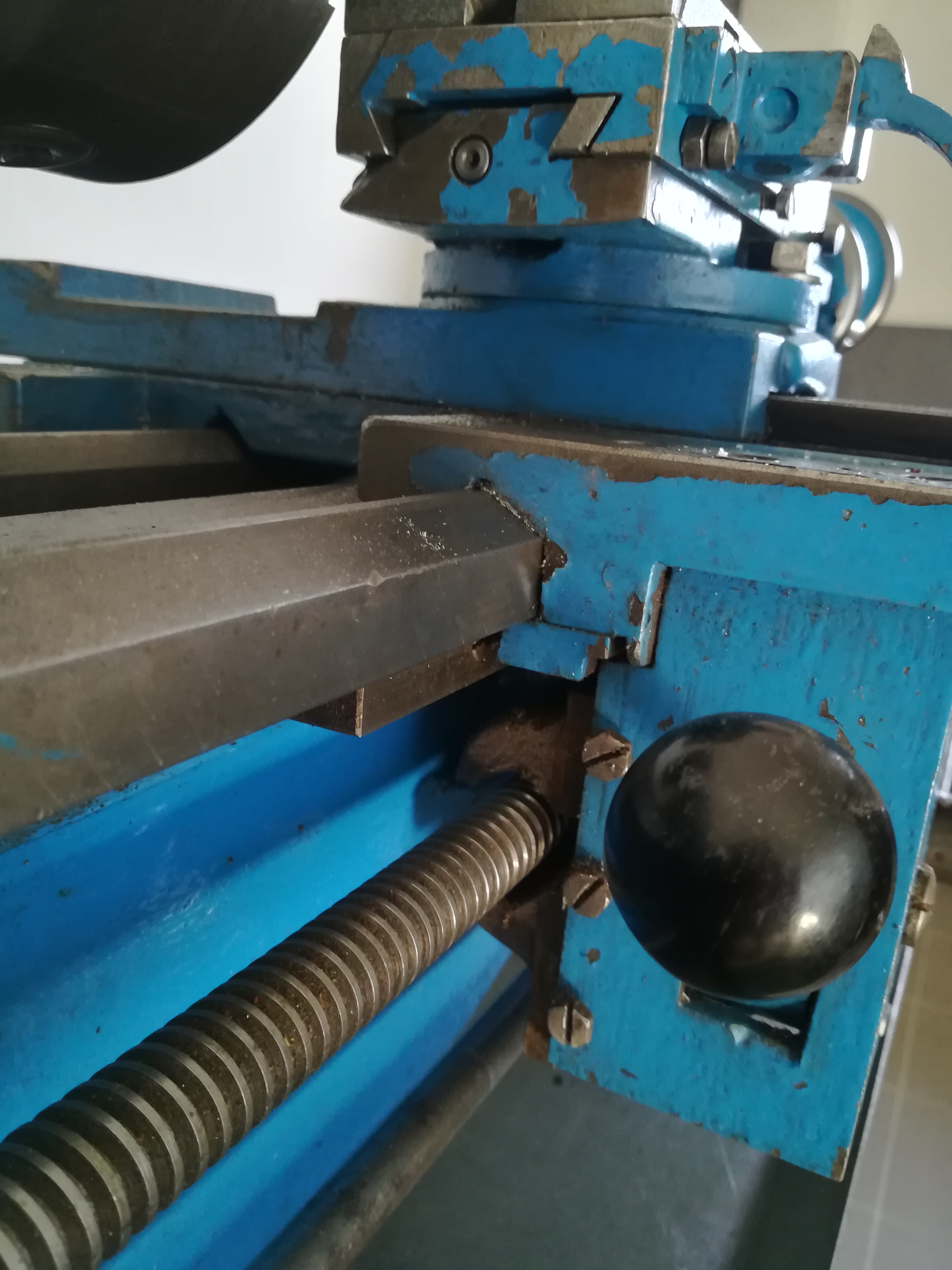

Dekuji za reakce. Na strankach jsem hledal, ale asi jsem nenasel, ale jsou to teda luxusni stranky.
Takovy pocet soustruhu, to jsem vazne necekal. Jinak pridam jeste foto, kdyby nahodou. Jeste dotaz ohledne
sroubu nameril jsem stoupani neco okolo 4.2mm tak me napada je mozne ze by to bylo 6 chodu na palec?
Potreboval bych se nejak odrazit na kola na rezani zavitu. Jeste jednou dekuji za odpovedi

Sorry teď nejsem ve stavu k seriozním odpovědímVomacka6 píše:Dekuji za reakce. Na strankach jsem hledal, ale asi jsem nenasel, ale jsou to teda luxusni stranky.

Zkus změřit posun supportu na 100 otáček šroubu. tím se odhad zpřesní.
Pak se dá celkem bez problémů vytvořit tabulka převodů potřebných pro různá stoupání.
