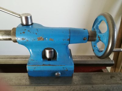

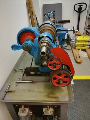

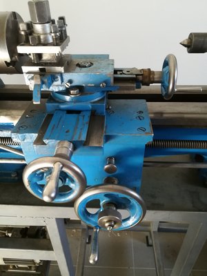

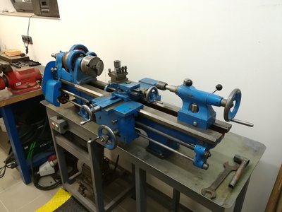

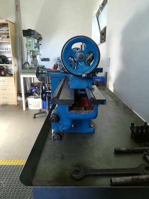

Zdravim tady na foru, poridil jsem si soustruh, ale potreboval bych poradit o jaky se jedna typ.
Predem moc dekuji.

pěkný soustruh, pěkná dílna. A.
SN 20, SM 16 B, FN 25

Vomacka6 píše:Zdravim tady na foru, poridil jsem si soustruh, ale potreboval bych poradit o jaky se jedna typ.
Predem moc dekuji.
Dej sem víc fotek = detaily supportu, vřeteníku, profil lože.
Změř délku lože ;-)
Poměrně hodně informací k typům soustruhu je zde:
http://www.lathes.co.uk/index.html" onclick="window.open(this.href);return false;
Zkus to tam pohledat. ;-)

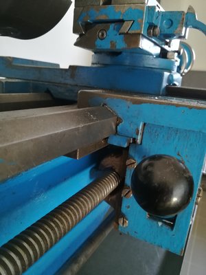

Takovy pocet soustruhu, to jsem vazne necekal. Jinak pridam jeste foto, kdyby nahodou. Jeste dotaz ohledne
sroubu nameril jsem stoupani neco okolo 4.2mm tak me napada je mozne ze by to bylo 6 chodu na palec?
Potreboval bych se nejak odrazit na kola na rezani zavitu. Jeste jednou dekuji za odpovedi

Zkus změřit posun supportu na 100 otáček šroubu. tím se odhad zpřesní.
Pak se dá celkem bez problémů vytvořit tabulka převodů potřebných pro různá stoupání.
