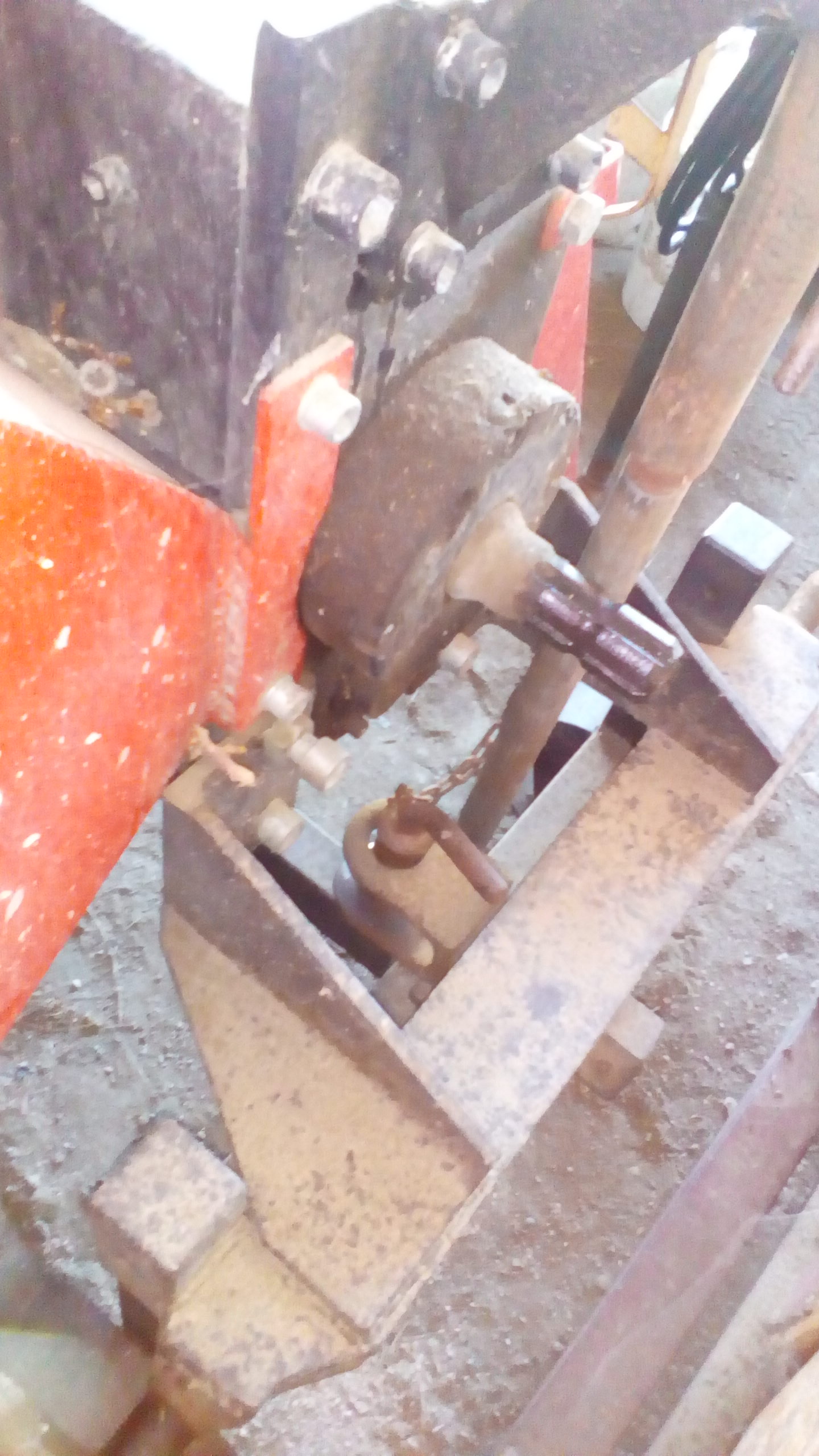

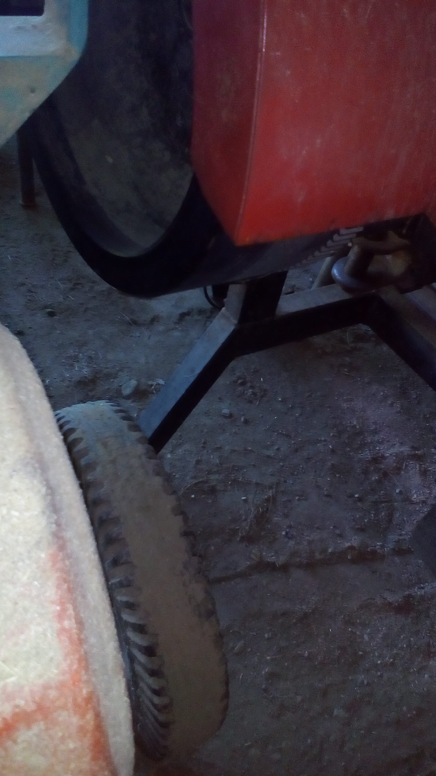

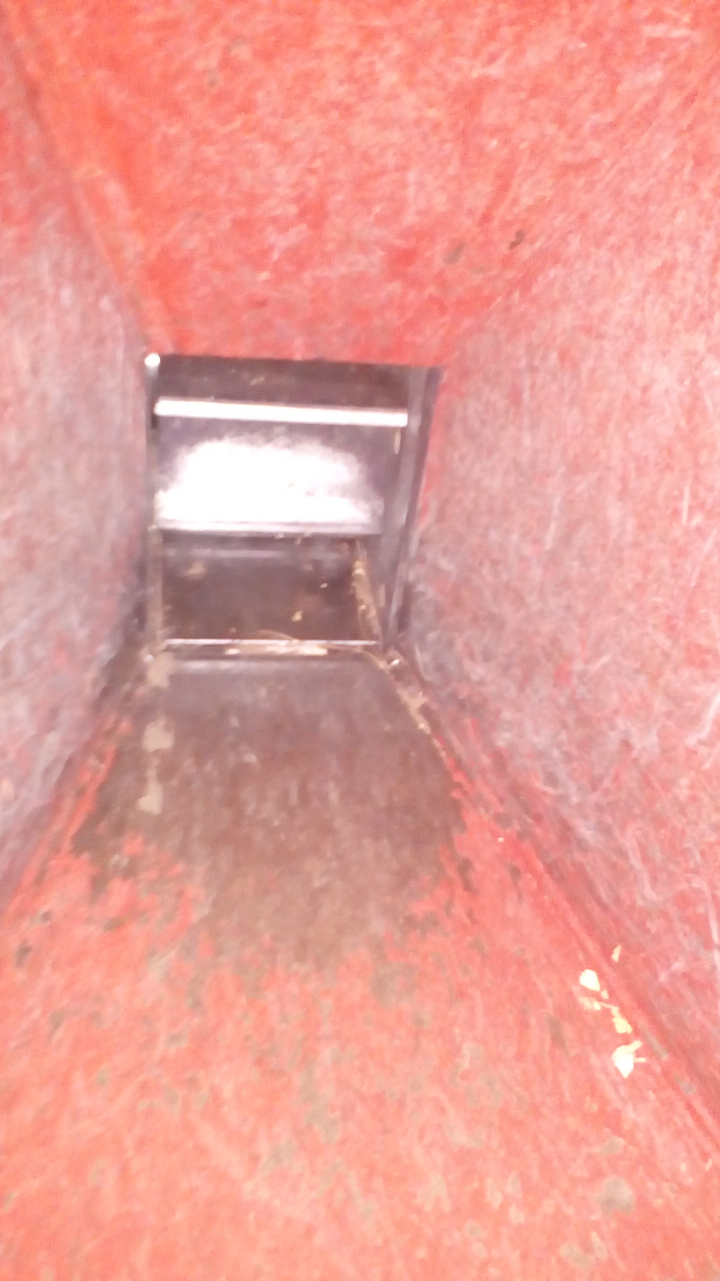

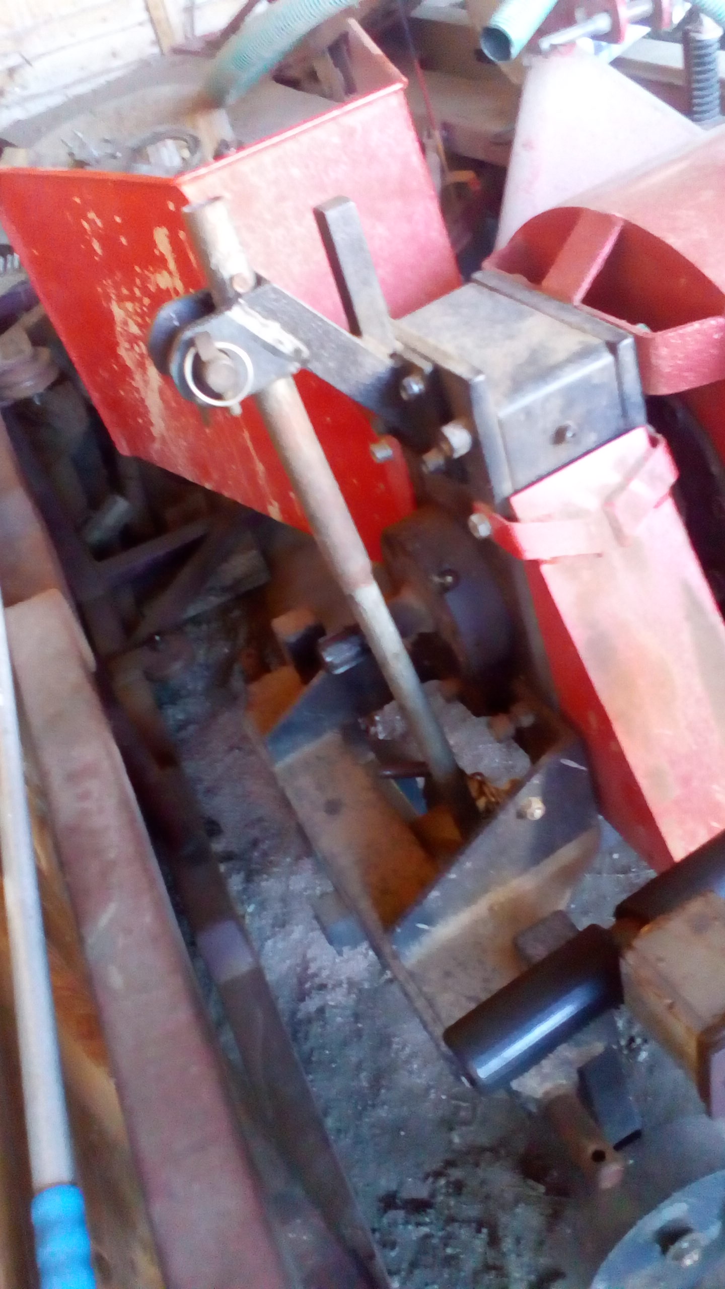

Krasne to chrume tie konáre. Móžeš dať nejaký detail zvnútra?
To forum Traktory nieje zlé ale majú čosi z obrázkami. Nezobrazujú sa im.
Mylan
Příspěvky: 509
Registrován: 7. 8. 2016, 3:04
Bydliště: SNV
Příspěvek 9. 5. 2018, 9:13
Momentálne je v stave uloženky, takže len núdzovo nafotené.
