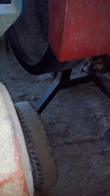

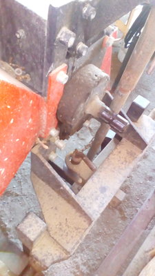

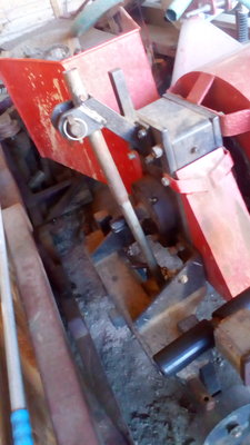

Mylan
- Příspěvky: 509
- Registrován: 7. 8. 2016, 3:04
- Bydliště: SNV
Ja mám niečo na tomto princípe. Seká to na 3-4cm kúsky. Video bude dnes abo zajtra YT.
- Přílohy
- file.jpg (1.13 KiB) Zobrazeno 6931 x

Mylan
- Příspěvky: 509
- Bydliště: SNV
https://uloz.to/!9Sx0WYfnvwmk/vid-20180 ... 815033-mp4" onclick="window.open(this.href);return false;
shaolin
- dezinfo trol
- Příspěvky: 1353
- Registrován: 11. 9. 2011, 7:17
Krasne to chrume tie konáre. Móžeš dať nejaký detail zvnútra?

Mylan
- Příspěvky: 509
- Bydliště: SNV
