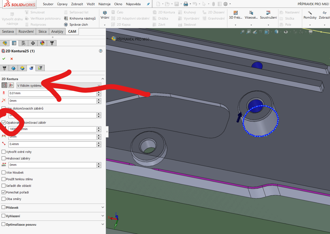

Dobrý den, prosím o radu případně o vaše zkušenosti se strojem hass vf2. Tento stroj máme v práci na prototipovou a malosériovou výrobu dílů z Al,POM-C, Mosaz,Nerez... Mám neustále problém s přesností výroby tolerovaných rozměrů.Napr. rozměr má být v toleranci -0,05-0,1 v HSM worksu naprogramuji na střed tolerančního pole, reálné rozměry po vyfrézování jsou mimo toleranci reálně +0,08mm.Tento problém mám nejvíce u vnitřních děr, vnější kontury jsou ve směs Ok, případně musím dělat jen malé korekce... Prostě vnitřní kapsy a díry mám neustále menší než zadám v CAMU.
Tento problém mám pořád jak u nových/prebrousenych fréz...
Vše nejdříve vyhrubuju s přídavkem cca 0,1 a dojíždím na čisto..
Stroj je cca 3 roky starý, jede max. na 1 směnu.

Děkuji všem za rady, delší dobu jsem teď tady nebyl. V HSM worksu nastavuji standardně kompenzaci v řídicím systému, začal jsem teď víc používat opakování dokončovacího průchodu, tím se přesnost děr dost zlepšila.S vnějšíma konturama problém nemám....Ale zjistil jsem že největší vliv na přesnost děr má volba velikosti posuvu. Například vyjíždím díru v Al o D=10mm frézou 3 břity průměr 6mm a dám fz=0,05 i s opakováním průchodu, výsledek díra je menší o cca 0,07mm.
2. Pokus snížím fz na 0,01 + opakování průchodu a díra je menší o 0,02mm.Tak nevím, jestli to dělá to odtlačování frézy, nebo to mašina nedává u malých průměrů děr při větších posuvech.... Když mám díru D=50mm a vezmu na to stejnou frézu, posuv fz=0.06 díra je s přesností na 0,02 mm.Proste to chce u malých děr jet pomalu a je to celkem Ok.... :)

lukas1.3 píše:Například vyjíždím díru v Al o D=10mm frézou 3 břity průměr 6mm a dám fz=0,05 i s opakováním průchodu, výsledek díra je menší o cca 0,07mm.
Tak za toto by mohla byť priamo zodpovedná dĺžka trvania jedného servo-cyklu u danej mašiny.
Tam platí, že čím menší priemer kružnice a čím väčší posuv, tým menej sa výsledná trajektória podobá na ideálnu kružnicu. A zase naopak platí, že čím kratší/rýchlejší servo-cyklus, tým menší je tento nepriaznivý vplyv.
Týka sa to ale hlavne starších mašín, kde boli servo-cykly často aj nad 3,5ms. Ako je na tom v tomto ohlade daná VF-2ka ale fakt netuším :?
