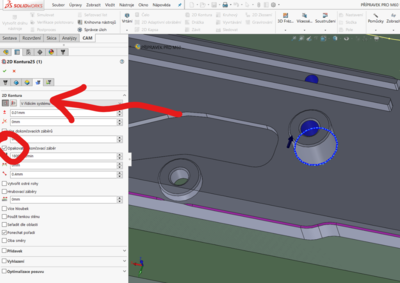

To neni strojem. Protoze dyz v hsmworsu nastavis kompenzaci v počitaci např freza 10mm, ta ona ma reane treba 9,96mm, dale pokud neobjizdis kontur 2x tak dochazi k odtaceni nastroje, ae to neni probem stroje. poud potrebujes deat presne musis si onturu nastavit:
ve vnitrnich rozich nespomauju a vyrabime v toeranci 0,01mm, jeste je vhodne nastavit vaitu povrchu v nastaveni stroje ae to zjistim zitra,ae to nema viv na presnost

Děkuji všem za rady, delší dobu jsem teď tady nebyl. V HSM worksu nastavuji standardně kompenzaci v řídicím systému, začal jsem teď víc používat opakování dokončovacího průchodu, tím se přesnost děr dost zlepšila.S vnějšíma konturama problém nemám....Ale zjistil jsem že největší vliv na přesnost děr má volba velikosti posuvu. Například vyjíždím díru v Al o D=10mm frézou 3 břity průměr 6mm a dám fz=0,05 i s opakováním průchodu, výsledek díra je menší o cca 0,07mm.
2. Pokus snížím fz na 0,01 + opakování průchodu a díra je menší o 0,02mm.Tak nevím, jestli to dělá to odtlačování frézy, nebo to mašina nedává u malých průměrů děr při větších posuvech.... Když mám díru D=50mm a vezmu na to stejnou frézu, posuv fz=0.06 díra je s přesností na 0,02 mm.Proste to chce u malých děr jet pomalu a je to celkem Ok....
