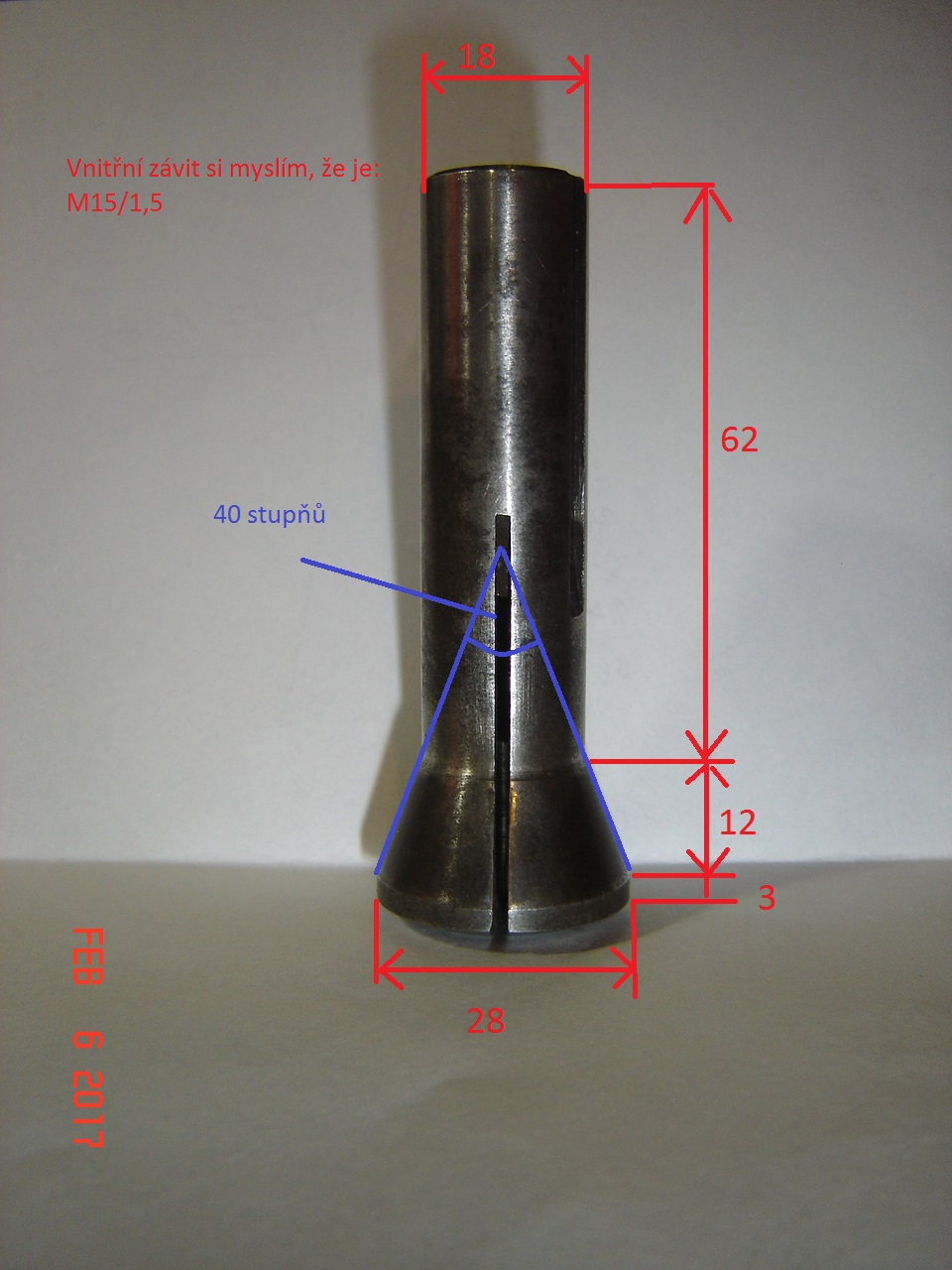

elbarto píše:To Fidel: dej sem prosim okotovanou fotku nebo i jen nacmarany vykres klestiny. Moje cmaranice byla merena jen podle hlavy a vsechny koty nemusi sedet. Nemam bohuzel ani jeden origos.
Tady jsem to hrubě okótoval:

Parada!! Jednou na potvory nekde narazim :-)

Barte nemas toho doma nejak hodne. Jednu klestinu do te rychlobezky myslim mam konec je bez zavitu ze joo?? By me zajimalo jak v te hlave drzela. Kdyby po ni nekdo hodne touzil tak se po ni i podivam me je k nicemu.

To Drekk: kdo z nas to ma jinak ? :-) Porad nachazim zelezne sirotky bez domova co hledaji pekne zachazeni. Pokud nema vnitrni zavit je uz nejakym kutilem vytunena, sakra vytunena tu dovnitr opravdu nevtahnes.

Ja bych to nejdrive zkusil jinou cestou. Na origo vreteno zatim nesahat, koupit klestinovej upinac treba https://www.kovonastroje.cz/Upinaci-nas ... ro-NC.html" onclick="window.open(this.href);return false;
A stopku obrobit do tvarů klestiny (konecne brouseni bych asi nechal na nekom kdo vi, co dela)
Závit nakonec a natáhnout do vretena. Nevim zda by bylo vhodne i zalepit nejakym "loktajtem".

Ten ER polotovar na konci nama zavit. Obrobeni, brouseni, zavit z mozna kaleneho matrose udela z tohoto projektu cenovy nesmysl. Uz jsem tim prosel. Pachal mi to kamarad, stalo to vic nez byla planovane, nemel moznost brouseni a vysledek bida. Stejne to budu vlacet k nekomu na brusku. Pokud nejde pouzit alternativa lehce upravene hlavicky ISO30, nema to mam obavu smysl. Hobby pokusy pouze znici vretynko. Na Bazosi vidim ty uzasny zasoby zeleza u vas na Slovaci, tak se mozna jukni po vhodnejsi kebuli nebo klestinach. Kdyz jsou hlavy, logicky budou i klestiny, jen je proste najit.
Obcas si vzpomenu na RASovu hlasku o nesmyslnosti bastleni. Cim jsem starsi, tim vice si vazim a cenim volneho casu. Veci nekradu a skoro nevim zda napsat bohuzel nebo bohudik. Kdyz si vezmu, ze za hlavu jsem dal nejaky peniz, potom dalsi naklady za ty nepovedene trny. Po secteni nakladu, starosti a prace by cinske vreteno vyslo na stejne. Rychlobezka ma relativne velke otacky, proto basleni je znacne narocne, pokud to ma bezet. Tohle ma vyznam pouze v pripade, ze soudruh hlavu v praci slohne a ma moznosti predevsim brouseni svepomoci vlastni kapacitou.
