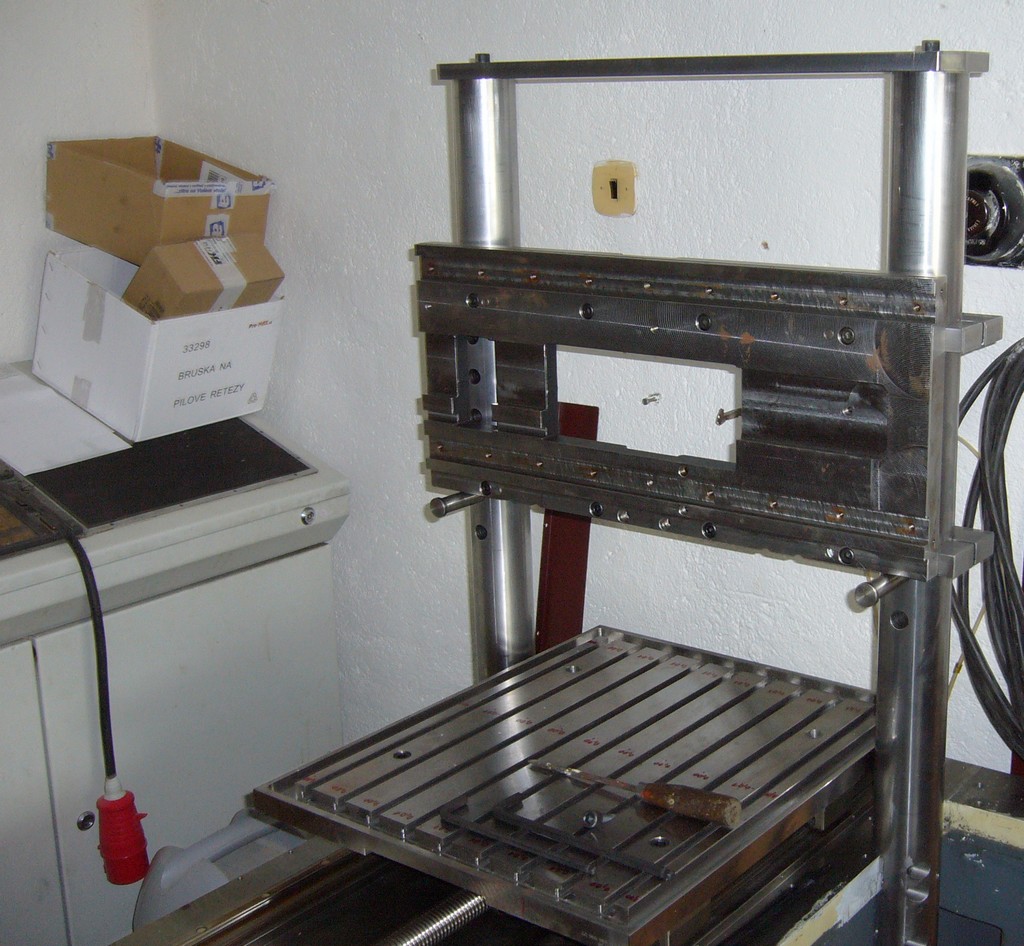

Vypadá to pěkně, co jsou ty trubky zač? Uvažoval jsem o tom na svojí mašince, ale nakonec jsem utekl kvůli tuhosti a taky tomu, že by musely objímky být hodně přesné, a s minimem strojního vybavení se to moc nedá... Jak vypadá tuhost portálu dopředu dozadu? Budou ještě nějaké vzpěry?

Konstrukce vypada zajimave,ale ty trubky mozna nebudou tuhosti stacit, tedy pokud nejsou plne.Je videt,ze nejsi zadny troskar.

Ne , nejsou to trubky. Je to kulatina z 11 373. Jeden sloup váží 40kg.
Vzpěry mám navržený, ale docela to drží fest jen na 4 šroubech a já jich mám na jednom sloupu 8. Tak se možná na vzpěry vykašlu.
Můžu jen doporučit jít do kalených sloupů. Sice to bude o pár tisíc dražší, ale nebudete je mít tak poškrábaný, jako já. Stačí malá šponka a už se to kousne. Já si říkal, že portál budu výškově přestavovat jen jednou do roka, tak kalený sloupy budou luxus. Ale teď s ustavováním sloupů musím s portálem hýbat každý den. Už jsem to musel celé rozebrat a rýhy vyhladit.
Tak kdo bude chtít použít takové řešení, doporučuji sloupy z materiálu s malou prokalitelností. Aby po zakalení zůstalo jádro měkké.

Tak pomalu pokračuju se stavbou. Rozhodl jsem se prodat serva a jít do KM, protože původní řídící systém nejsem schopen rozeběhnout. Akorát těď budu muset nejspíše vyměnit kuličkový šroub na ose Z za trapézový. Původní servomotor byl s brzdou, ale teď by to po vypnutí proudu sjelo vlastní vahou dolu a nabouralo mi to stůl nebo zničilo vřeteno. Šroub osy Z pohybuje s hmotou 45kg, to by mohlo stačit na "bezvůlový" chod. Řezné síly s takovou váhou nepohnou, snad jen při vrtání a tam je to jedno.

Ty máš hodně rád železo, že? Moc pěkná práce! To by mělo zvládnout pěknou špónu do oceli
Možná bych se trochu bál zvedání 45 kg osy Z krokovým motorem, navíc s trapézákem. Asi to zvedneš, ale dynamika bude chabá. No, snad to nebude zlobit. Každopádně bych tam ale narval nejmíň 6 Nm.

Co tak dát na to Z nějakou pružinu aby samovolně nesjíždělo dolů?

Děkuji za pochvalu. Na osu Y a Z mám objednané 4,5Nm motory a na X 8Nm. Tak možná prohodím motory z osy Z na X. Protože na osu Z dám trapézák, tak se mi větší hmota hodí. Ta mi totiž bude vymezovat vůli v trapézu. Jinak bych musel vymějšlet na šroub nějakou brzdu. Poptával jsem krokáč s brzdou a bylo to dražší, než servo od robocopa. Přemejšlel jsem o planetové převodovce. Dát ji jako mezistupeň mezi šroub a motor. To by snad taky pomohlo.

Jako nevim, ale vyměňovat kuličky za trapéz jenom z důvodu cos uvedl je myslim si docela blbost ne? Jednak se dá nainstalovat externí brzda, a jednak aby to mělo dobrou dynamiku, tak budeš muset stejně nainstalovat protiváhu... Když to vyvážíš tak, aby to nahoru táhlo 450N, tak neni důvod aby se ti něco nabouralo... a dynamika nahoru bude stejná jako dolu...

No, koukni na Pupákova Deckelika, tam mu 6,5Nm motor tahá osu Z váhu nějakých 90kg. Mě to přijde, že vyměnit kuličkáč za trapéz bude nejjednodušší řešení. S tou dynamikou to pravda nebude žádná sláva.

MENIT KULICKY ZA TRAPEZ NENI DOBRY NAPAD.Radeji bych na tvem miste udelal jiny kompromis,nebo upravu,ale touhle cestou bych nesel.
Treba prevodovka,nebo jiny samosverny prevod,proste cokoli,nez tohle.

To jsem z toho jelán. Při použití trapézu vzroste kroutící moment díky tření mezi šroubem a maticí a to vidím jako jedinou nevýhodu. Axiální vůli mi v tomto případě eliminuje těch 45kg. Počítám, že řezný síly ve směru Z od frézování budou určitě menší než 450N. Co může být další nevýhoda trapézáku v tomto případě? To tření bude produkovat teplo, ale nejsem si jist jak velký. Ta velká hmota může fungovat jako docela dobrej chladič.

V kazdym pripade tam budes mit mrtvolu,a to i pri trvale axialni sile v jednom smeru.Tu budes muset resit,pokud budes chtit obrabet presne i v Z-ose. Trapez nema dlouhodobe stale parametry,takze budes po case ladit. O zivotnosti a udrzbe ani nemluvim. Dynamika vyrazne horsi.
Dal bych tam silne predepnutej kulickac s dvojitou matici a krokac.
Mam nekolik suprovych sroubu,ktere maji dlouhou silne predepjatou matici a ty udrzi i 30 kg bez problemu pres KM. Na takovej stroj,jakej stavis bych opravdu trapezak nedal ani omylem.

Další nevýhoda, že se ti časem vyběká matka a asi i šroub. Další je ta dynamika. Kurňa tak když už stavíš mašinu ze železa a kvalitní, a navíc už máš osazenej kuličkáč, tak snad tam nebudeš dávat trpéz... To ti nestojí za to tam dát plynovej píst, popřípadě pneumatickej píst s regulátorem na vyvažování jak se tady nedávno probíralo??

Kopi, můžeš mi doporučit nějaký vhodný plynový píst? Máte někdo v tomto směru zkušenost s použitím? Protiváhu tam nechci a pružina se mi jeví jako nevhodná. Sem uvažoval, že 90% obrábění je jen 2,5D a tam by trapéz bohatě stačil. A máte pravdu, když už tam mám ten kuličkáč je a ještě předepnutej, tak je škoda ho nevyužít.
