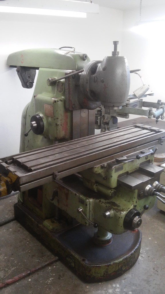

Dobrý den
Pořídil jsem tento stroj a rád bych Vás poprosil o pár rad. Frézka vypadá že má už opravdu hodně nalítáno. Šroub na ose X a matka vypadají strašně, ale zatím fungují. Co ale blbě funguje je řazení posuvů na konsoli stolu. Vidlička která posunuje ozubený pastorek do záběru šroubu je hodně vydřená. Když ji seřídím, aby řadila co nejlépe na jednu stranu, tak se na druhé vůbec nechytne. Je rozumné tu vidličku nechat navařit? A případně čím, abych neublížil tomu pastorku o který se tře?

tigem nebo plamenem na to navař "botky" z mosazi nebo bronzu

Není to FU2A ale FH2A. U má otočný stůl. Chybí páka rychloposuvu, jinak vypadá zachovale.
Jo a nalevo od páky podélného posuvu je takový větší zapuštěný šroub, tím to jde štelovat.

testone: nad mosazí jsem přemýšlel, ale bál jsem se že se to rychle vyběhá. Ale pokud nemá nikdo vyzkoušeného něco jiného, dám tam mosaz alspoň to nebude brousit pastorek.
Carl_FM: děkuji za upozornění, to jsem popletl. Doufám, že ještě půjde změnit název vlákna. Moc jsem věřil štítku, i když pár jiných hrubek mě tak trklo(viz foto).
Na páku rychloposuvu musím sehnat levé vrtáky a zkusit odvrtat, je zalomená. Naštěstí vypadá že řadí.
Tím šroubem jsem se to zkoušel seřídit, ale jestli jsem to dobře vypozoroval, tak je to nějaký excentr, který nezvýší rozsah chodu té vidličky, ale např. posunu jí tím více vlevo, ale o to půjde méně doprava. Z té fotky to nejde poznat, ale ta levá část vidličky je už podbroušena asi o 3 mm a ten zbytek co tam je, už ten pastorek nepotlačí, ale skočí na něj a posuv nezařadí.

To je jedno, to mohlo zůstat na FU2A, to jsou skoro identické stroje. Verzi H má Tumlík, viz jeho stránky. Taky bych tam navařil tu mosaz, při hobby využití to vydrží dlouho. Jo a je to původem samozřejmě Baťa a následně MAS.

Já tomu neříkám pastorek, ale přesuvný ozubení, a to je zakalený, a ten přesouvač bude z litiny, tak bych ho navařil elektrodou na litinu a doobrobil na míru, co?

Nejlepší na vidličku je bronz, mosaz moc nevydrží. Existují bronzové elektrody, tak tím bych to navařil.

Ad to navařování,neber to moc vědecky,v generálkách se to normálně naletovalo kyslíkoacetylenovým plamenem mosazí a opracovalo.Drželo to normálně do další generálky. Důležitý je,stejnoměrně to předehřát,naletovat a pak nechat pomalu chladnout,nejlíp v peci.Dělám to taky tak..Mosaz se nevydře,pokud není drážka v kolečku zadřená od vidličky.Když je,musíš ji přebrousit,nebo jakýmkoli způsobem zahladit.A samozřejmš to nesmí ěhat na sucho._Jakýkoli naprskávání čímkoli způsobí jen to,že tam vznikne pnutí a ztvrdlá místa,což je špatně nejen z hlediska obrábění ale i pozdějšího provozu.
