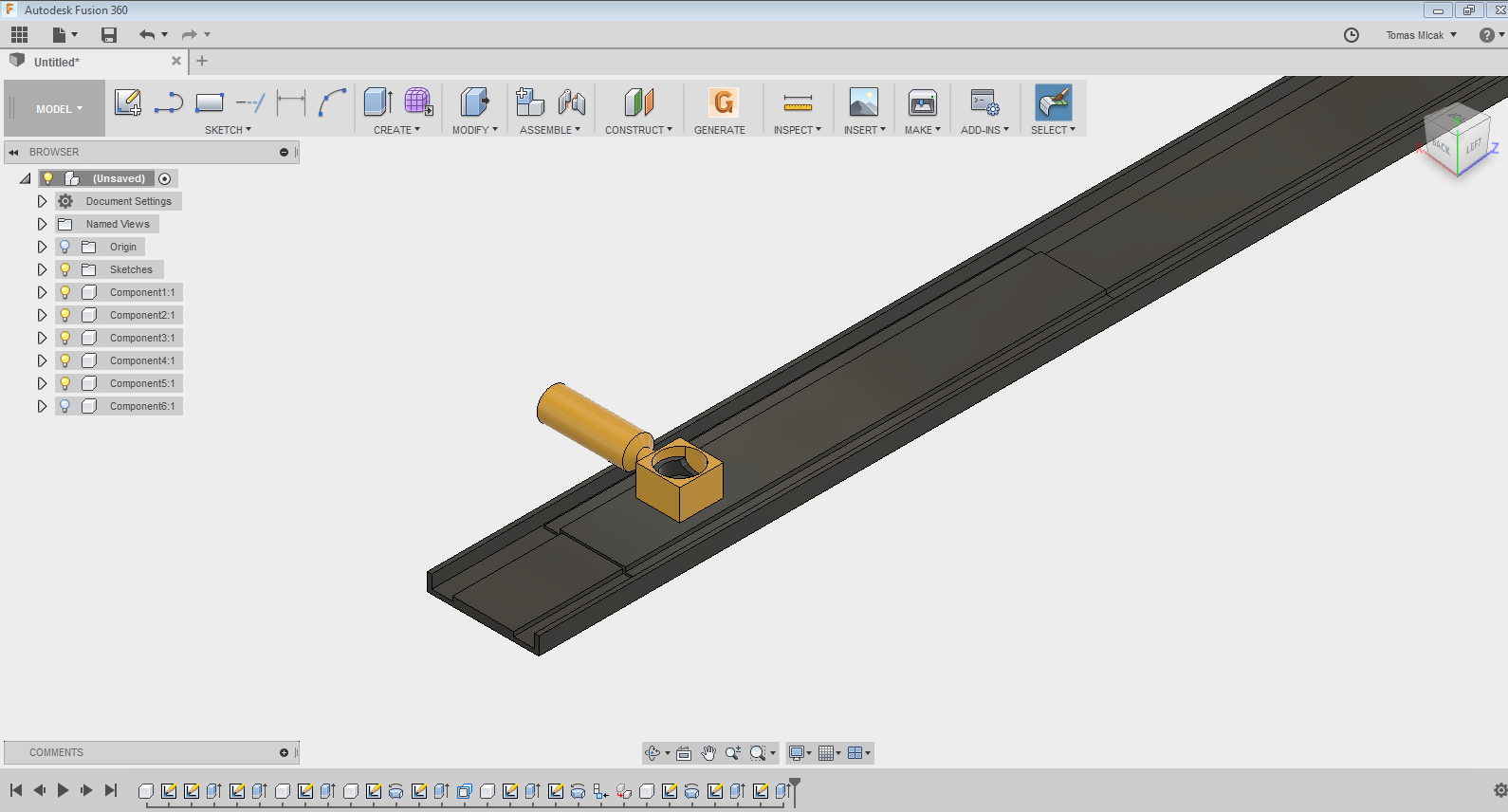

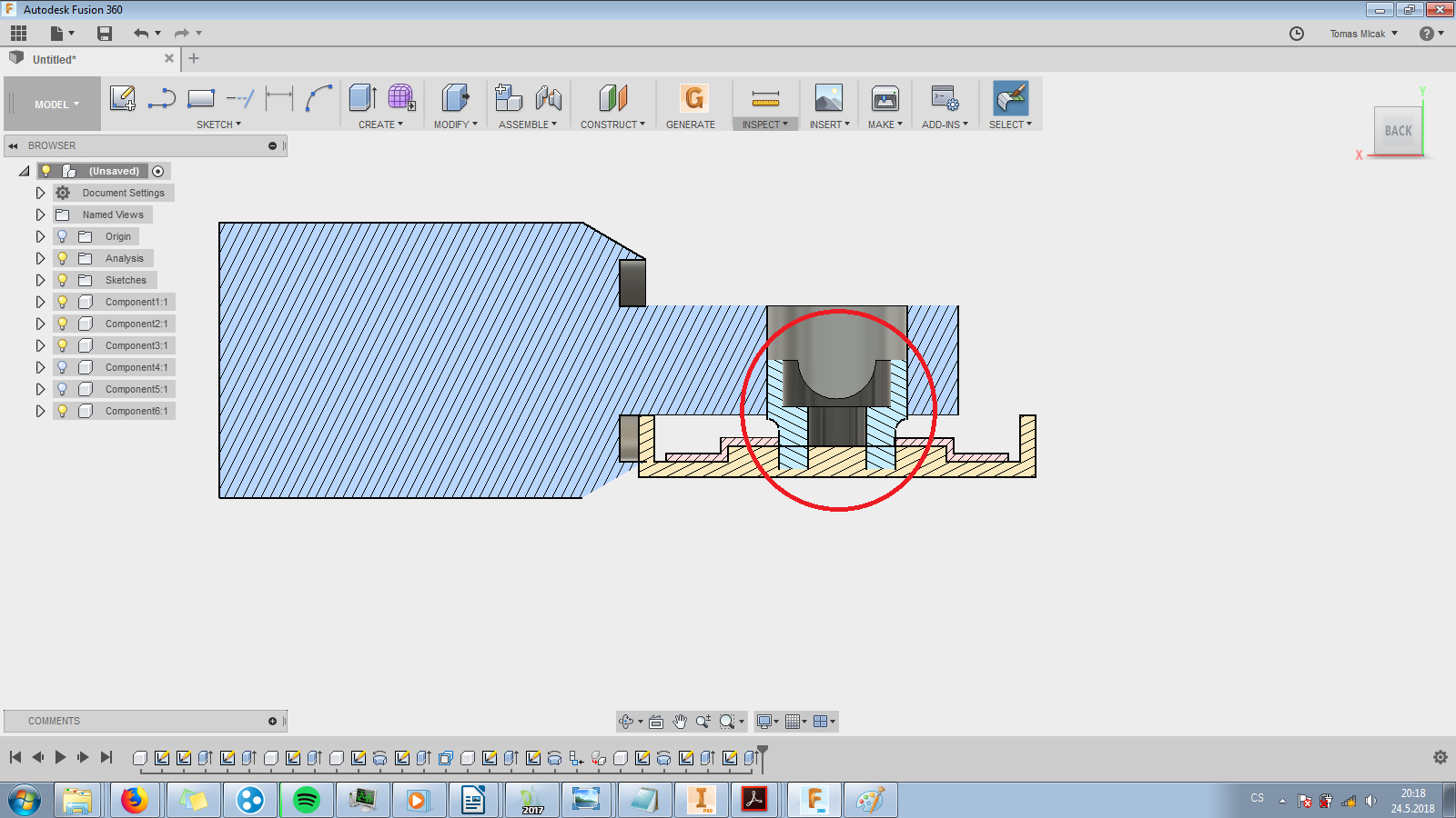

Chtěl jsem naznačit zda nešlo namodelovat něco takového: (poznámka z praxe, hodně lidi namodeluje co chce vyrobit, pak se nějak namodeluje po delší debatě i s referečníimi modely a najednou se někdo ozvé, jo to jsem před rokem dělál taklhe (nešlo vyrobit), pak takhle (dráha výroba), a nakonec takhle (ideální, tvar, cena, atd) a nebo někdo jo odkazal, to kupiš zá pár kaček na ....)( a když se člověk nauči pomalu kreslit v cadu jednoduché věci, časem se to bude hodit, ikdyž v počatku to zabere času)
Černě - referenční modely - žlutě nové díly
Mě napadlo, zda by to nešlo udělát z kulatiny:
Ale nejsem si jisty jedním místem a otázka jak to má tazatel ošefováné. Možna dobře, možna podchytime chybu. Pokud bude mít zajem o model, at pošle PM.

vypadá to hezky, jednoduše a funkčně Tomáši,
zajímalo by mě, která verze je jednodušší na výrobu,jestli ta tvoje jednodílová nebo moje dvoudílová.

25. 5. 2018, 7:10
Teoretický ta moje, je to jen válec se dvěma průměry, s kuželvou plochu (nemusi být), a na měnším průměru jsou zfézované plochy a vrtnuta díra. Na tom obrázku v řezu jsou v tom modrém šafrovaní zaseky (ty tam nemají být).
JInak jednak jednodíl je monolit, takže to drží pěkně pohromadě i při namahaní. U dvojdílu jednak se řeši spojení, díra oslabuje matriál (tady to není extra namahaní, ikdyž...). Z praktického hlediska.
Jsou to malé obraběcí časy nejsou něják extra vysoké (zaleží na odstarěnénem objemu a nástroji). Když jsou dva díly, tak musiš upnout dva obrobky (2x). Ted na tím uvažuji, válec se upné v pohodě, ale u te kostky....to asi bude vědet někdo kdo má výrobu.....

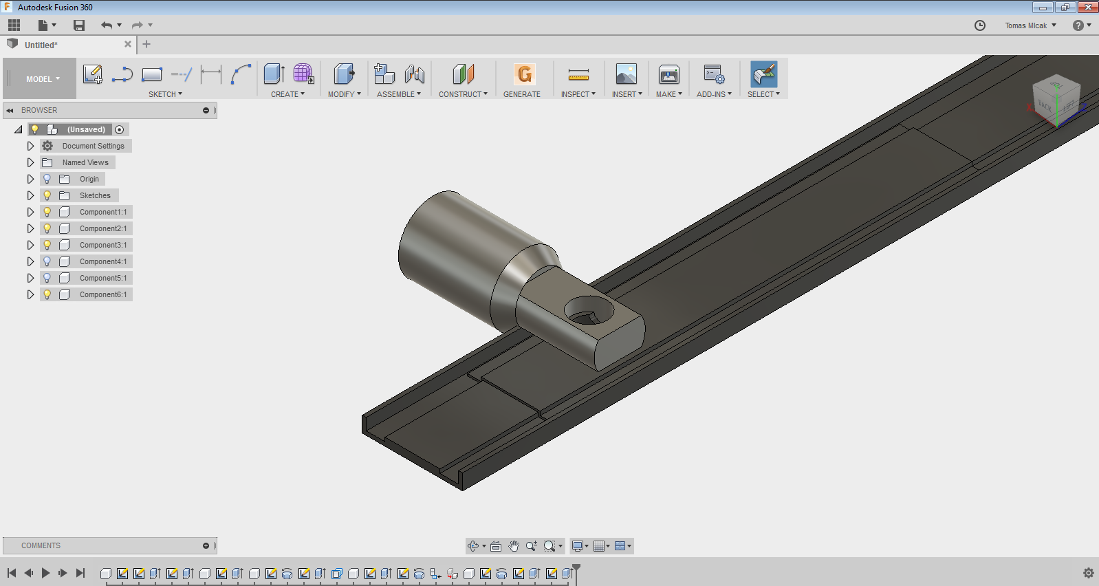

tak znovu poptávám, jestli by mi někdo nevyrobil tento "projekt", provedl jsem další zjednodušení....

maxxcz píše:... provedl jsem další zjednodušení....
Hlavně ten přechod ze čtyřhranu do válce. :lol:
Příspěvky: 8483
14. 6. 2018, 9:39
Lepší :-) Ještě si pohraj s tím přechodem, představ si jak se bude vyrábět: soustružený polotovar se upne vodorovně a ofrézuje poprvé válcovou (stopkovou) frézou shora profil (boky), pak se to otočí o 90 stupňů a znova stejný postup. Nakonec se můžou srazit hrany fazetkovou frézou (klidně i podle 3D křivky, to pro CNC není problém). Snaž se, aby nebylo potřeba víc upnutí než dvě, max. tři, jinak to poleze do peněz. Podle obrázku to vypadá, že ty plochy jsou složitější než prostý průmět shora a z boku, ani ty hrany nepůjdou dělat fazetkovou frézou, to by musely mít jiný výběh na konci u válcové části. Chápu, že to nemůže být primitivní nevzhledný osazený váleček, puška chce svoje, ale musí to být v souladu s technologickými možnostmi.

tak tady je ošklivá verze :-D
Obrázek
Příspěvky: 8483
15. 6. 2018, 6:13
Teď už to vypadá vyrobitelně :-)
