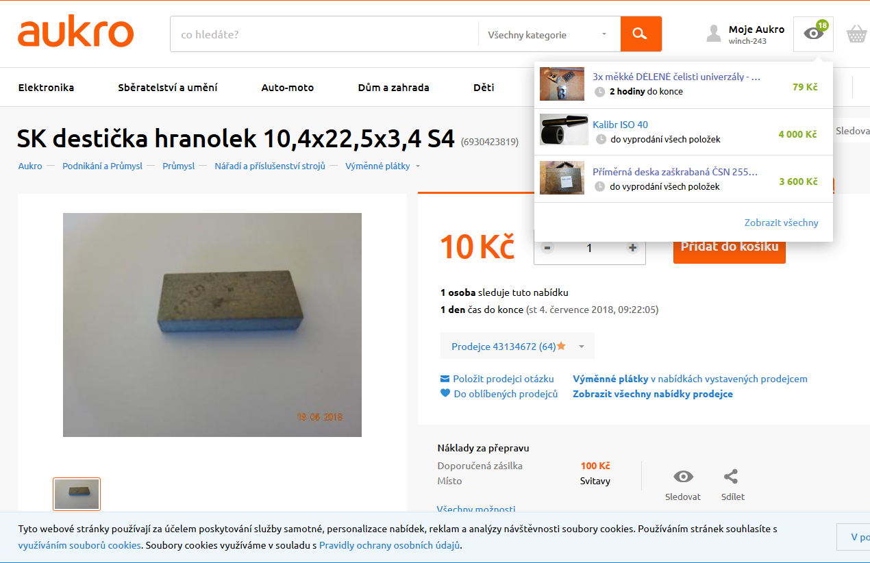

Na tvojom mieste by som tam ten zápich spravil (volakedy dávno sa nerobili zápichy, ale sa na protikuse viac zrážali hrany). Tie rybiny sa škrábu dosť špatne, som si na ne vyrobil špeciálny škrabák, na ktorom doštičku trochu vyklopím. Nejaké plátky, ktoré by sa dali na to použiť sú zrovna v ponuke na Aukre.
