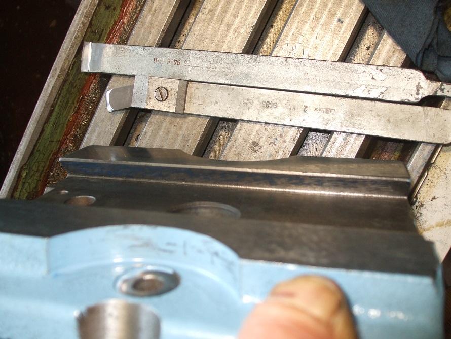

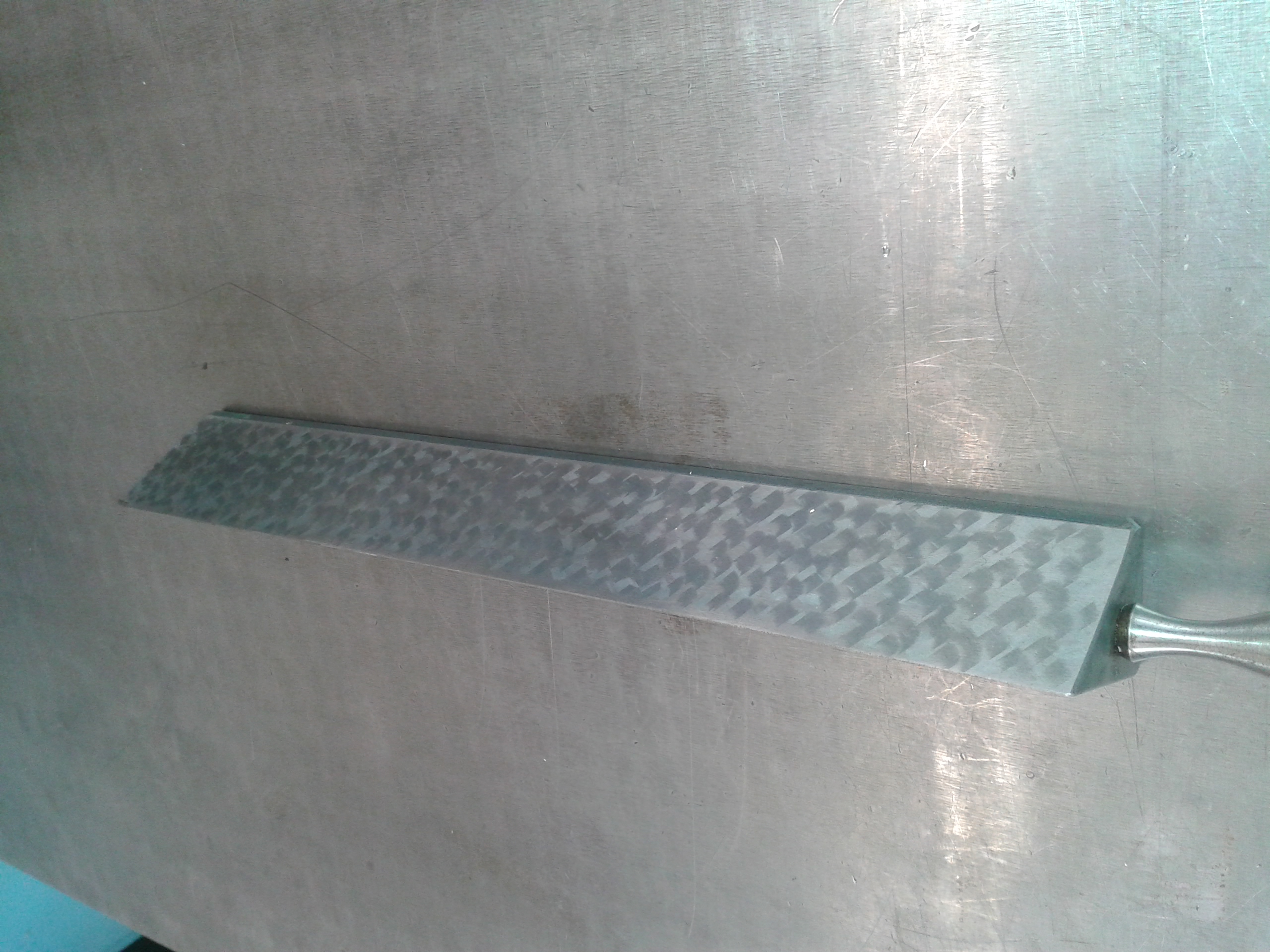

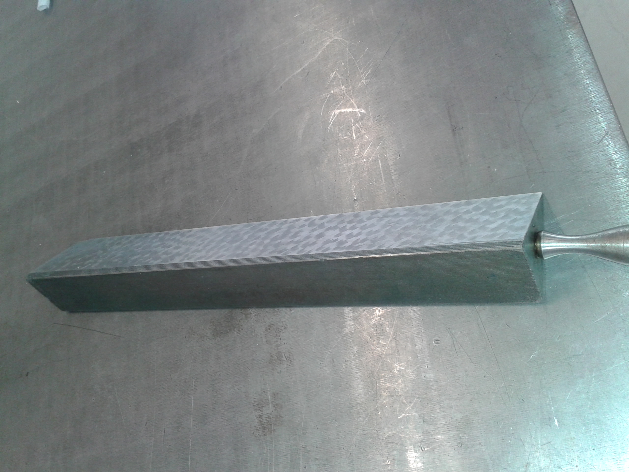

Zdravím pánové, potřeboval bych upravit pravítko pro zaškrabávání rybin, mám k dispozici pravítko 45° potřebuji ho upravit na 50° délka je 25cm.
Takže přefrézovat a nabrousit přesně na úhel 50, plochu už si zaškrábu, upravit pouze jednu stranu :)
Nevíte někdo jakým škrabákem(způsobem) se dělá toto zdobení? Tipuji to na nějaký tahací škrabák

Ano, robí sa iba jedna strana, a uhol sa robí máličko menší ako býva na rybine. Akurát nechápem, prečo ho chceš upravovať, keď 45stupňovím predsa spravíš 50 stup. rybinu. Aby bolo jasné: neupravuje sa uhol na rybine- ten ostáva taký ako je po brúske, príp po inom obrábaní, upravuje sa plocha rybiny aby bola rovná, príp rovnobežná s protiľahlou. Pravítko si založíš do zápichu, pritlačíš k ploche, máličko posunieš aby sa označili výstupky, a škrábeš. Uhol je nepodstatný.

Aha, je fakt že jsem rybiny ještě neškrabal, myslel jsem si že tím nějakým způsobem dosáhnu lepší rovnoběžnosti ploch, taky jsem myslel že budu opisovat obě plochy zároveň?
Ale jak říkám ještě jsem to nedělal, takže každá rada dobrá
Moje rybiny nemají zápich, to mě taky napadlo že se tam škrabakem nedostanu a možná tam nedám ani to pravítko a jestli nebude vhodné tam nějaký zápich vyřezat

Pokud by si o to hodně stál, v té délce 250mm by asi nebyl problém udělat úplně nové. Tohle bych neníčil.

Na tvojom mieste by som tam ten zápich spravil (volakedy dávno sa nerobili zápichy, ale sa na protikuse viac zrážali hrany). Tie rybiny sa škrábu dosť špatne, som si na ne vyrobil špeciálny škrabák, na ktorom doštičku trochu vyklopím. Nejaké plátky, ktoré by sa dali na to použiť sú zrovna v ponuke na Aukre.
