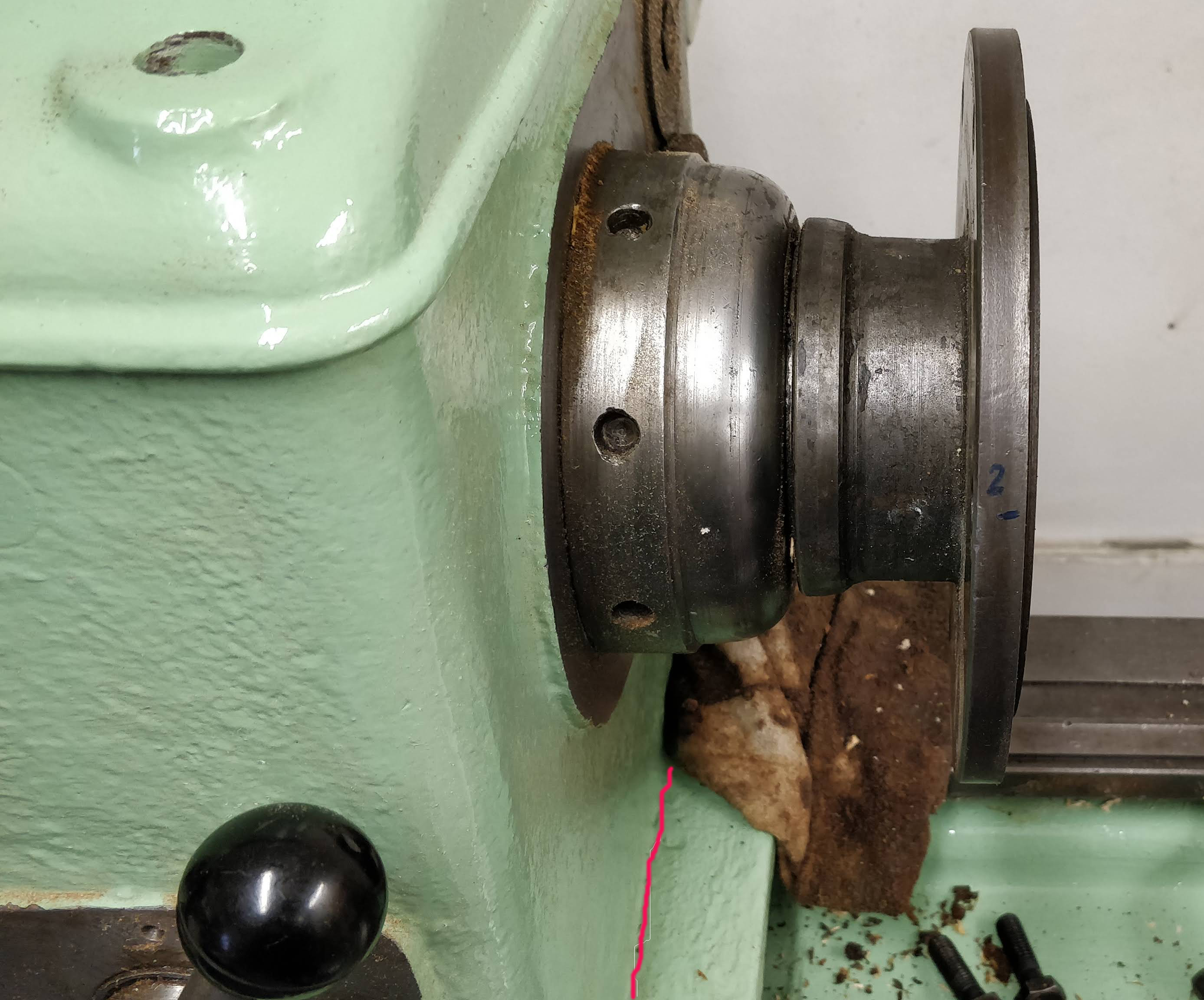

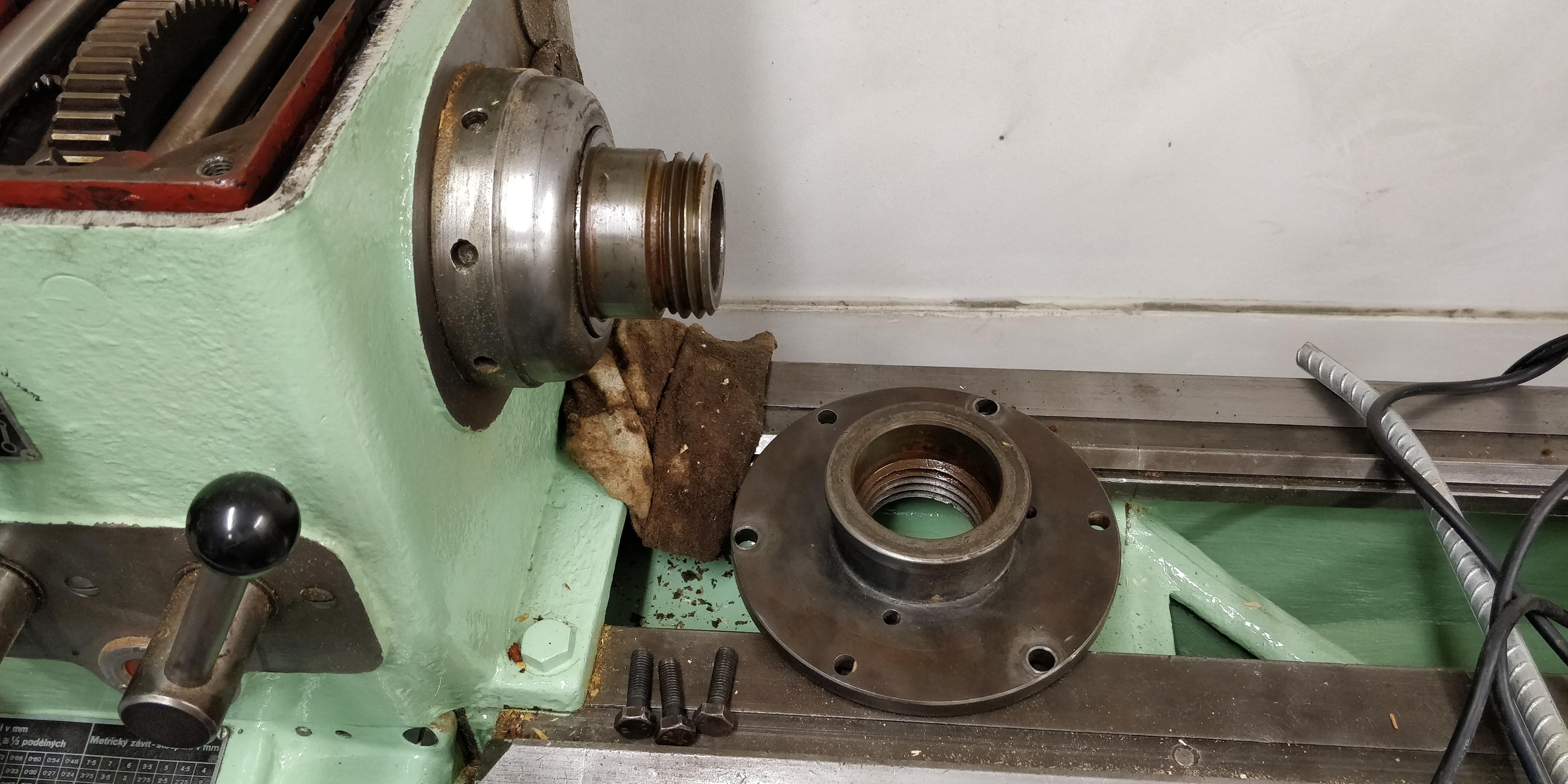

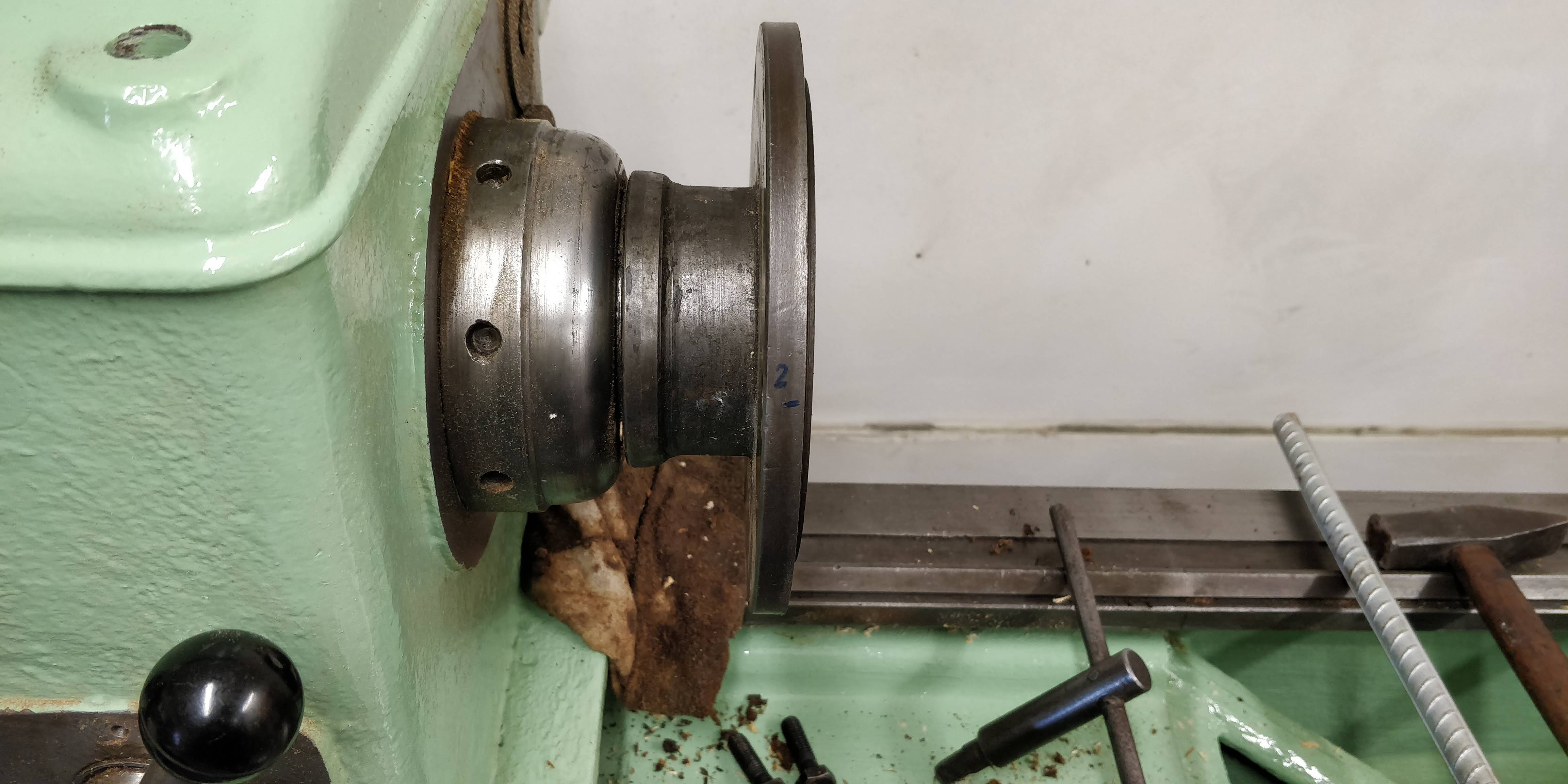

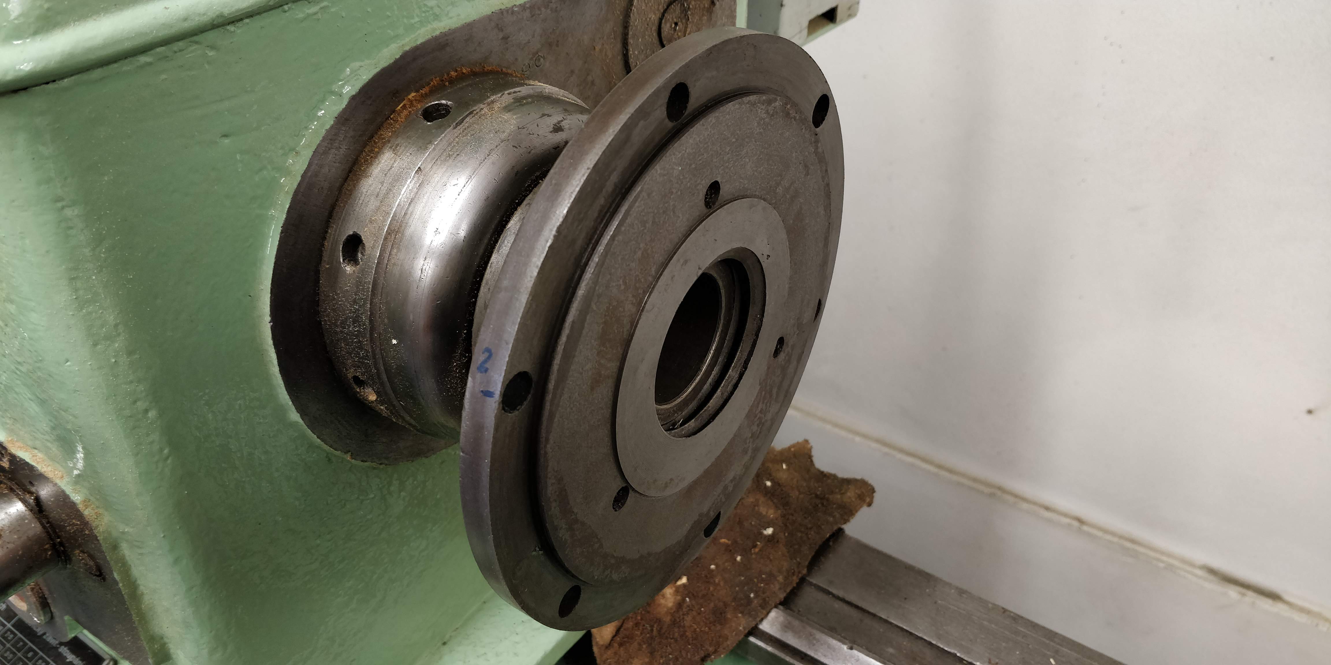

Dnes jsem zkusil sundat přírubu, ale nešlo to (půlmetrová páka ve sklíčídle byla málo). Takhle to vypadá po sundání sklíčidla.
Napadá mě:
- zkusit delší páku (plus vrazit nějaký klín mezi ozubená kola ve vřeteníku, protože na nejtěžší převod to stejně otočím)
- nahřát to zvenčí a zkusit povolit
- vyrobit přírubu na přírubu?
- další nápady?
Napadá mě:
- další nápady?

zkus tu druhou přírubu. Vyvrtat díry, přišroubuješ to, a na desce už můžeš mít vybrání na nějakou páku. Hlavně bych využil všechny díry, aby se moment přenesl co nejvíce třením a původní přírubu abys nerozloup´. Je to litina, postupoval bych opatrně. Kdyby byl k dispozici autogen, tak trochu nahřát, ale rychle, aby se neohřálo vřeteno a neovlivnilo tepelně-to by musela být rychlost, aby na vřeteno nešlo víc než cca 200°C. Asi by bylo lepší se teplu vyhnout. A.
SN 20, SM 16 B, FN 25
Na to dejte pozor, už jsem viděl několik Volmanů, kde praskl při povolování vřeteník. Potom to opravovali přišroubovaným úhelníkem. Je to slabé místo tšchto soustruhů.

Já jsem to myslel s tou přírubou jinak. Tuhle nechat na vřetenu jak je a na ní vyrobit další, kde by pak bylo uchycené to nové (menší) sklíčidlo.
Chápu že ze strojařského pohledu to není echt, ale je třeba vzít v potaz další faktory:
- je to 80 let stará mašina bez dokumentace a v podstatě bez dostupných náhradních dílů
- je to, alespoň prozatím, pro hobby účely
- na menším sklíčidle se budou tvořit věci převážně ze dřeva pomocí ručních struhů, takže lovení setinek v házivosti není úplně na místě
- stávající motor v kombinaci s převody vřeteníku vygeneruje max 500 otáček za minutu (i kdybych nasadil frekvenční menič, nešlo by to přes 1000 (dvojnásobné otáčky byly v době prodeje dle dobového prospektu za příplatek)
Nasadil bych tam zpátky tu univerzálku a mezi pakny páku, klidně metr a pořádně za ni škubat, když to nepovolíš trhnutím tak na lože prkno a reverz s tou pákou, ale jen ťuknout ať něco nekřupne. To musí povolit...
Tvoje řešení má mouchy, ale taky bude fungovat...
Nevedel som ani za svet povoliť prírubu na osemnástke. Neišlo to hranolom s reverzom a ani veká páka nepomohla. Stačilo ju nahriať teplovzdušnou pištoľou a povolila až prekvapivo ľahko.

Podařilo se!
Vstříknul jsem kolem toho WD40, aby pak teplem z horkovzdušky vyvzlínalo. Mezi největší kola ve vřeteníku jsem vrazil silné ocelové lanko (zařazeno na nejpomalejší převod), cca 5 minut jsem to kolem dokola ohřival horkovzduškou, pak nasadil zhruba 2-metrovou tyč a bylo. Luplo v tom a povolilo se.
Děkuji za rady.
