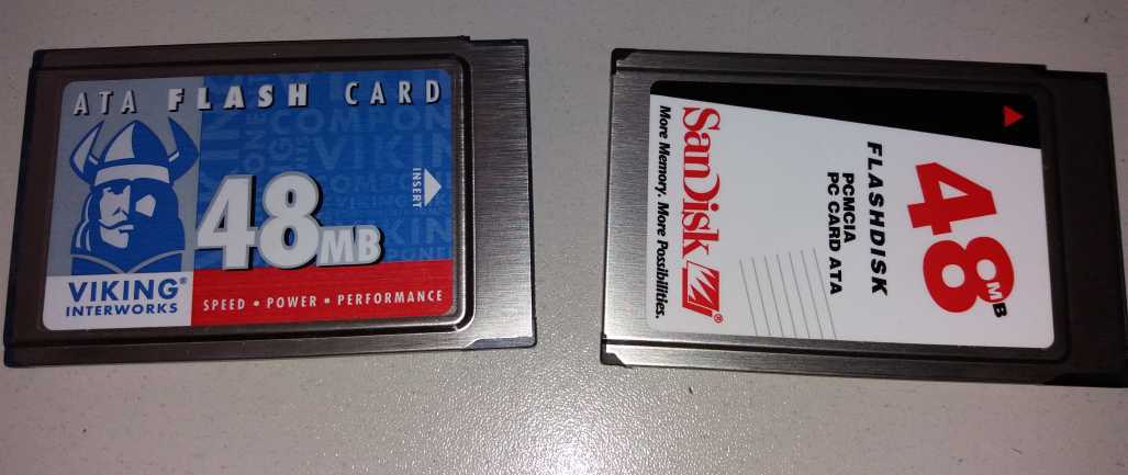

Mám tohle:

Zdenek Valter píše: 16. 7. 2018, 10:24 Mám tohle:
Ahoj Zdeňku, můžeš, prosím, ověřit ty rozměry? Já se bojím, že právě patří k těm tlustším, už podle té kapacity bych odhadoval, že mají 5 mm. Karty, které jsem našel na internetu, mají obvykle 4, 6, a 8 MB, ty s větší kapacitou už byly jednak objemnější, jednak byly 32-bitové. Já tam potřebuji 16-bitovou. Ono málokdy jsou k dispozici všechny parametry, prodejce často u starších karet dává i zavádějící údaje. Teď jsem narazil na Amazonu na odkaz na program Memory Finder, který má pomoct s určením karty, bohužel, odkaz nechodí.

Bohužel jsou to ty tlustší.
Pokud bys získal štafle tak Ti je můžu poslat.
Pokud bys sehnal štafle na compact flash tak ty tu mám 512MB a 1GB
