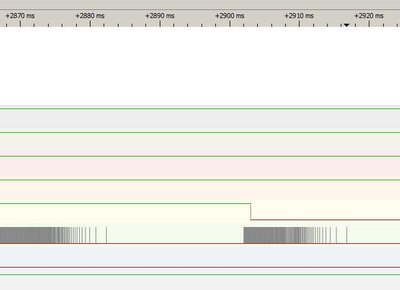

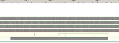

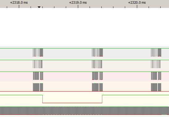

Chvílemi mám pocit, že si ta moje Mesa ze mě dělá srandu.
Na prvním obrázku jsou signály DIR a STEP pro krátký g-kód, jen jeden pohyb tam a zpět.
Podstatné jsou ty spodní signály, vyšší je DIR a pod ním je STEP.
Co je špatné jsou ty jehly na signálu DIR. Mesa si prostě na 1ms jen tak přepne signál DIR na opačný směr, a to za plné rychlosti signálu STEP. Takže je to evidentně chyba, není to žádné dorovnání rychlosti a podobně.
Na druhém obrázku je detail té jehly. Je vidět, že to skutečně na dobu jedné servo-periody přepne při plné rychlosti jízdy směr. Opět jsou to ty signály dole. Je tam vidět, že nemá vůbec žádnou snahu třeba zpomalit STEP, jede prostě pořád na plný kvalt, ale na chvíli zařadí zpátečku.
No a občas Mesa vymyslí takový podivný konec pohybu, jako je na 3. obrázku. Je tam vidět, jak osa dojíždí a brzdí. Ale pak se najednou zase rozjede, a to bez rampy rovnou na plnou rychlost, a navíc během toho pohybu ještě přepne signál DIR.
Z toho jsem teda fakt tumpachovej.

Na prvním obrázku jsou na tom signálu DIR 3 krátké pulzy.
Jeden je do log.1 a další dva jdou do log. 0.
Jaké jsou mezi těmito pulzy časy?
Na první pohled to vypadá, že je časový rozestup stejný.
A pak bych se podíval, jestli je tento čas mezi těmito pulzy stejný jako čas mezi začátkem generování STEP a prvním pulzem DIR do log. 1.
Na první pohled to vypadá na nějakou časovou závislost.

						Že by černá magie?
zkoušel si kořen mandragory? Stači kousek, nastrouhat na desku primo na FPGA pole.
A ted vážně. Máš k tomu připojený motory? jestli to na chvili prepne směr a přitom tam pere kroky, tak se prece musí ten motor utrhnout. nebo se pletu?
Když napises podmínky pokusu, idealne i třeba s kodem, kterej poustis, tak to muzu vyzkoušet na 7i76e, která leží prede mnou na stole, hned vedle analyzatoru. taky jede na 1kHz tak by to mělo byt stejny.
nikdy jsem neslysel, ze by mesa stepgeny delaly nekomu problém, ani me ne. mam 7i43 a chodi jak z praku.
stepgen je pro všechny karty stejnej, takze jestli je to v tom, tak by se to měli projevit i u me. každopádně tomu nerozumim.
Martin
Martin
