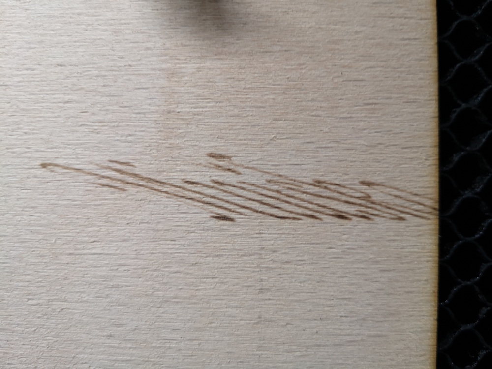

Zdravím.. Mal problém s mojim laserovým strojom konkrétne Redsail M500 60W. Mam ho uz asi rok a zatiaľ. Som nemal žiaden problém. Par dni dozadu mi stroj začal nekvalitne gravirovat. S rezanie nie je žiaden problém. Vyrezáva v poriadku aj presne akurát gravírovanie je zle (fotka rozmazane, napís alebo meno nečitatelne).
Jeden pán mi radil že môže byť problém v nastavení zrkadiel alebo ze treba už vymeniť. Trubicu. Viete niekto poradiť?

pokud je řez v pořádku nemyslím, že je trubice vadná. Dokud by došlo ke spotřebování trubice, poznal by jsi to i v řezu. Kdy po aktivaci trubice paprsek řeže, ale rychle slábne. Pokud to neděje je trubice v pořádku. Plasma v trubici mění svoji barvu z fialové do žluté, červené.
V tomto případě bych se zaměřil na optickou cestu. Tudíž kontrolu zrcátek a čočky. Předpokládám, že tyto věci udržuješ v čistotě. Tak se zaměř na jejich uchycení. Nedokonale uchycené zrcátko i čočka se při gravírování může pohybovat a způsobovat rozmazání. Na místě je i kontrola hlavy a její uchycení. Popřípadě napnutí řemene, který se mohl uvolnit.
Pokud používáš RD Works, je v nastavení reverse intreval. Ten koriguje rozostření gravůry.
Mnoho štěstí!

Dnes som kontroloval zrkadla tak vyzera že su dobre nastavene akurat ich ešte budem musiet trošku viac vyčistiť. Dnes som skušal dat vygravirovat text a vyzeralo to asi tak ako je na obr. všetko čo dam gravirovat tak graviruje takto do šikma a rozmazane. Tiež sa laser nevrati naspat do polohy v ktorej začal. Pri rezani je to však v poriadku. Rez spravi spravne a vráti sa spat tam kde začal. Nerozumiem tomu. RD works nepouživam lebo som sa s nim nevedel spojiť so strojom. Použuivl som Easycut a teraz Autolaser. Potrubej dat stroj čim skor do poriadku ale neviem vobec ako.

Nekde ti to ztraci kroky
Skoro bych rekl ze mas uplne spatne nastavenou ridici elektroniku

Stroj fungoval bez problémov. Potom začal zle gravirovat. Teraz graviruje takto. Rezanie je v poriadku akurát mam pocit ze reze slabšie a ma problém pre rezať 4mm dosku.
