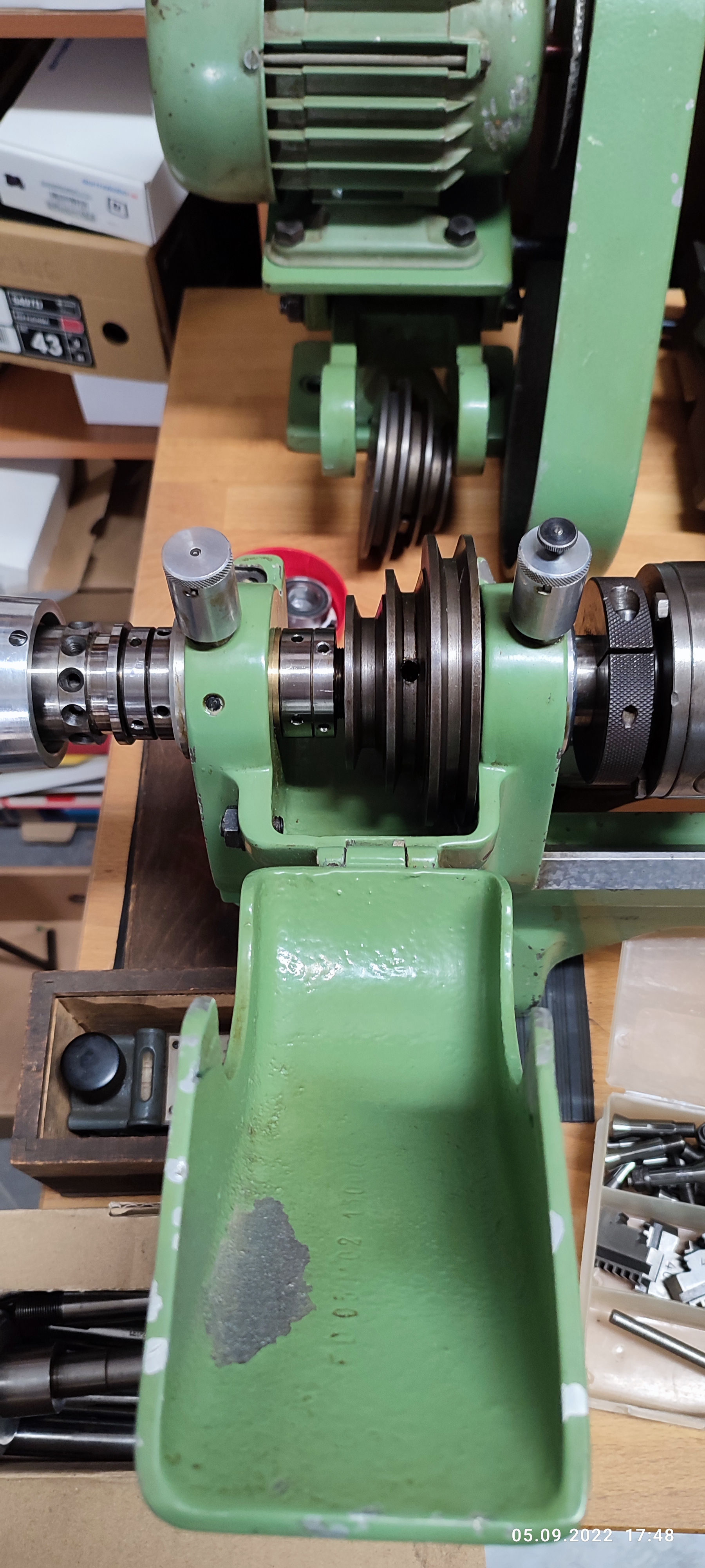

Uvedomujem si že odpovedám na príspevok viac ako 6 rokov starý, ale možno sa nájde nejaký ďalší majiteľ sústruhu DMT 160, ktorý potrebuje odpoveď.
DMT-160 som si kúpil pred nedávnom a na fórum som sa zaregistroval dnes ;-)
Výrobca vo veľmi stručnom manuáli v kapitole 5.1 predpisuje olej LP 2070.
Podľa fóra v nemčine https://forum.zerspanungsbude.net/viewtopic.php?t=24898
má mať olej pri 20°C kinetickú viskozitu 17 mm² / s pri 60°C 6 mm² / s
Toto je veľmi riedky olej. Bežne používaný ložiskový olej má pri 40°C kinematickú viskozitu 46 mm² / s
Takže sa chystám kúpiť hydraulický olej s viskozitou 10 pri 40°C.
Kým taký olej zoženiem, skúsim [na obmedzenú prevádzku] používať olej na pneumatické zariadenia s viskozitou 22 pri 40°C .

A PROČ do těch ložisek toho vřetene chceš lejt hydraulický olej - ty jako na tom DMT máš nějakou hydrauliku :mrgreen: ?
Jsou to kluzná ložiska, takže LOŽISKOVÝ olej - a protože to nemá žádný otáčky, tak cokoli, co teče tak nějak jako ten původní.
Takže třeba J22, pokud to nebudeš honit na horních otáčkách, tak klidně i o skupinu výš tj. 32 - i tak ti toho stejně většina vyteče na nohy (to ztrátové mazání drátkem je takové.... proslulé).

StanozKe píše: 5. 9. 2020, 12:01 a ešte by som sa chcel spýtať aký olej mam použiť na vreteno? lebo su zvrchu dva šroby....po odšrobovani je tam taka rurka a je tam taka tyčinka ja si myslim že to je nejaka mierka..opravte ma ak sa mylim.. dakujem za odpoved
ten do U ohnutý drát není žádná měrka, ale zásadní věc, proč to funguje - olej vzlíná v koutech mezí tím drátem a trubkou a tím je mj. nastavené to, jak to hodně maže.
Takže jakmile ten drát zohybáš, nebo vyměníš za jiný průměr, nebo použiješ olej s diametrálně jinou viskozitou, tak to bude mazat jinak - buď málo a přidřeš to a nebo zbytečně hodně, pak ti ten olej za chvilku vyteče na kolena - takže jednak bude všechno totálně zasxxxné od toho oleje a hlavně pak když zapomeneš to dolít, tak je opět riziko že to přidřeš.
Vřeteno je mj. nitridované, takže jakmile ho pořádně přidřeš, tak je na vyhození - protože nejde přebrousit (ta nitridovaná vrstva je tenká).

Hydraulický olej som chcel použiť preto, že ten sa mi podarilo získať v litrovom balení a nechcel som kupovať 10 litrové balenie ložiskového. A keďže ako vravíš
... a protože to nemá žádný otáčky, tak cokoli, co teče tak nějak jako ten původní.
Medzitým sa mi podarilo zohnať aj dostatočne riedky ložiskový. Kamarát kúpil 10l bandasku riedkeho ložiskového OL-P03 S pre svoje stroje a je ochotný 1l mi odpredať.
Pri mojej frekvencii a intenzite použitia stroja, aj tak budem musieť mazať zakaždým keď ho zapnem, aj keď iba na pár minút. DMT 160 mám ako druhý stroj v dielni.
Vreteno som vymontoval, lebo som musel opraviť remenicu ktorú poškodil jeden z predchádzajúcich majiteľov a ložiská vyzerajú byť vo veľmi dobrom stave - na kužeľovej časti ešte vidno stopy po zaškrabávaní a hriadeľ má iba minimálne stopy opotrebenia. Chcem aby to tak ešte dlho zostalo.

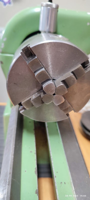

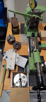

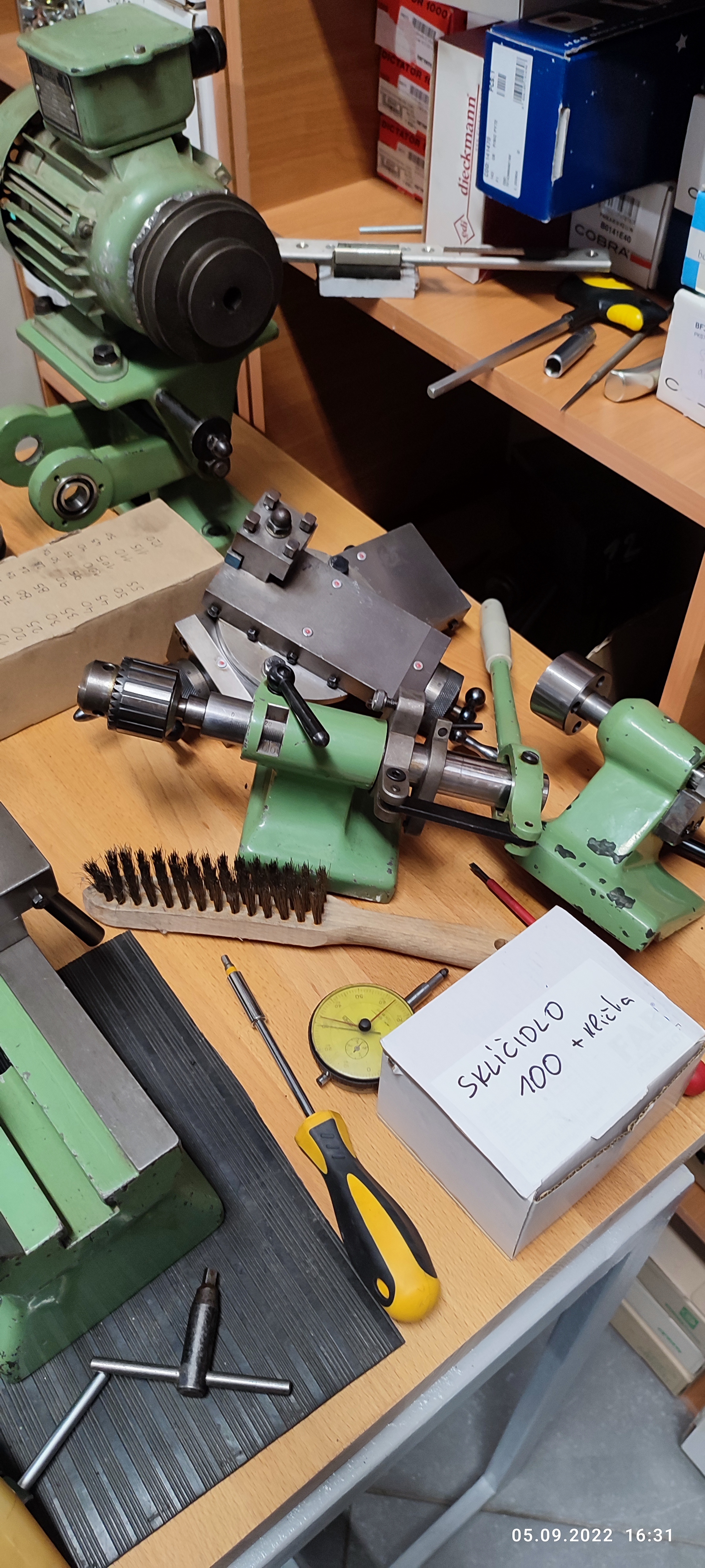

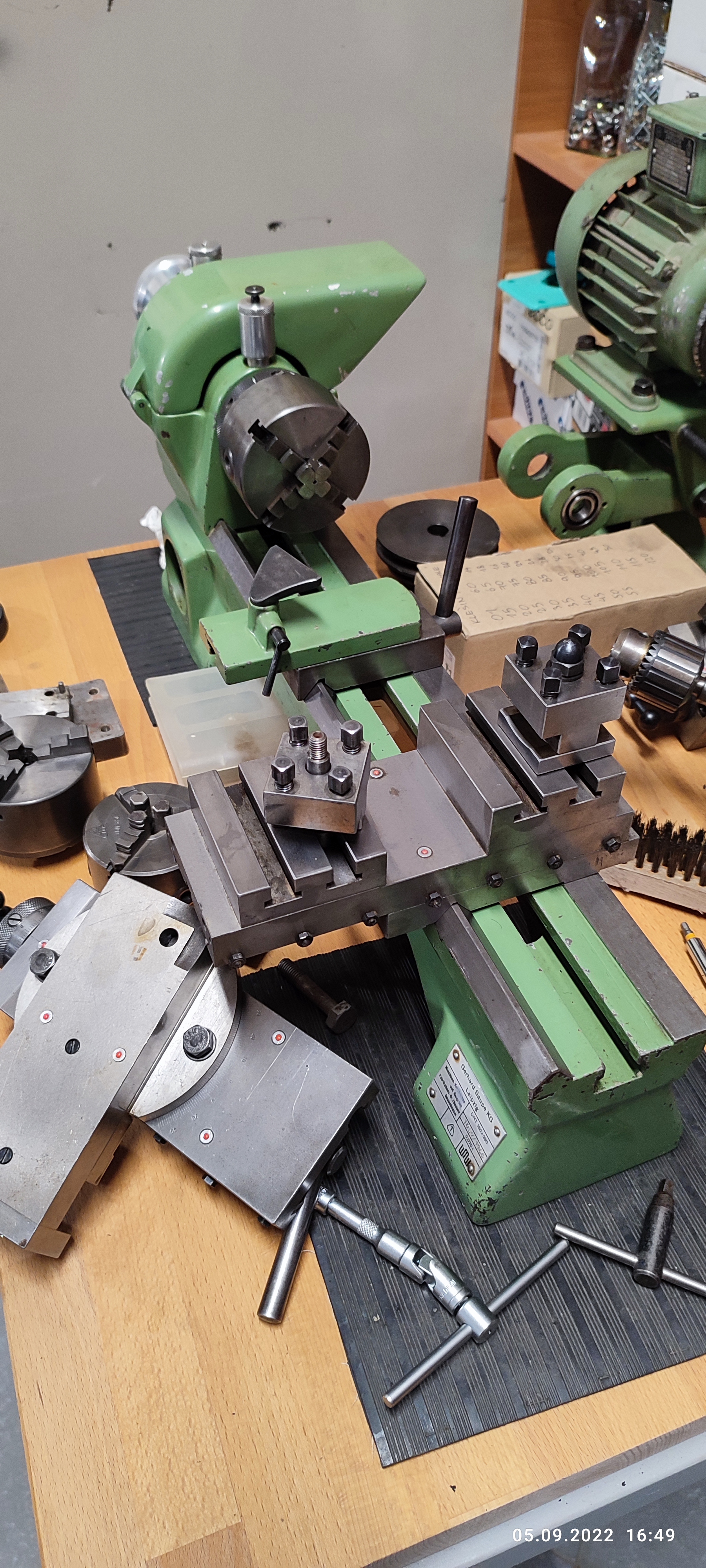

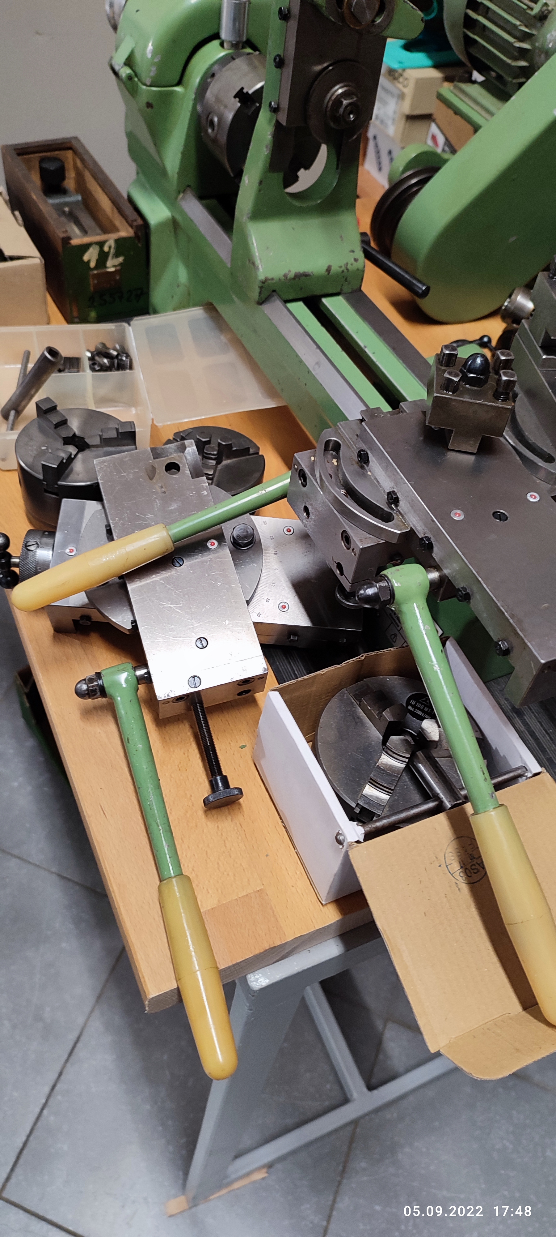

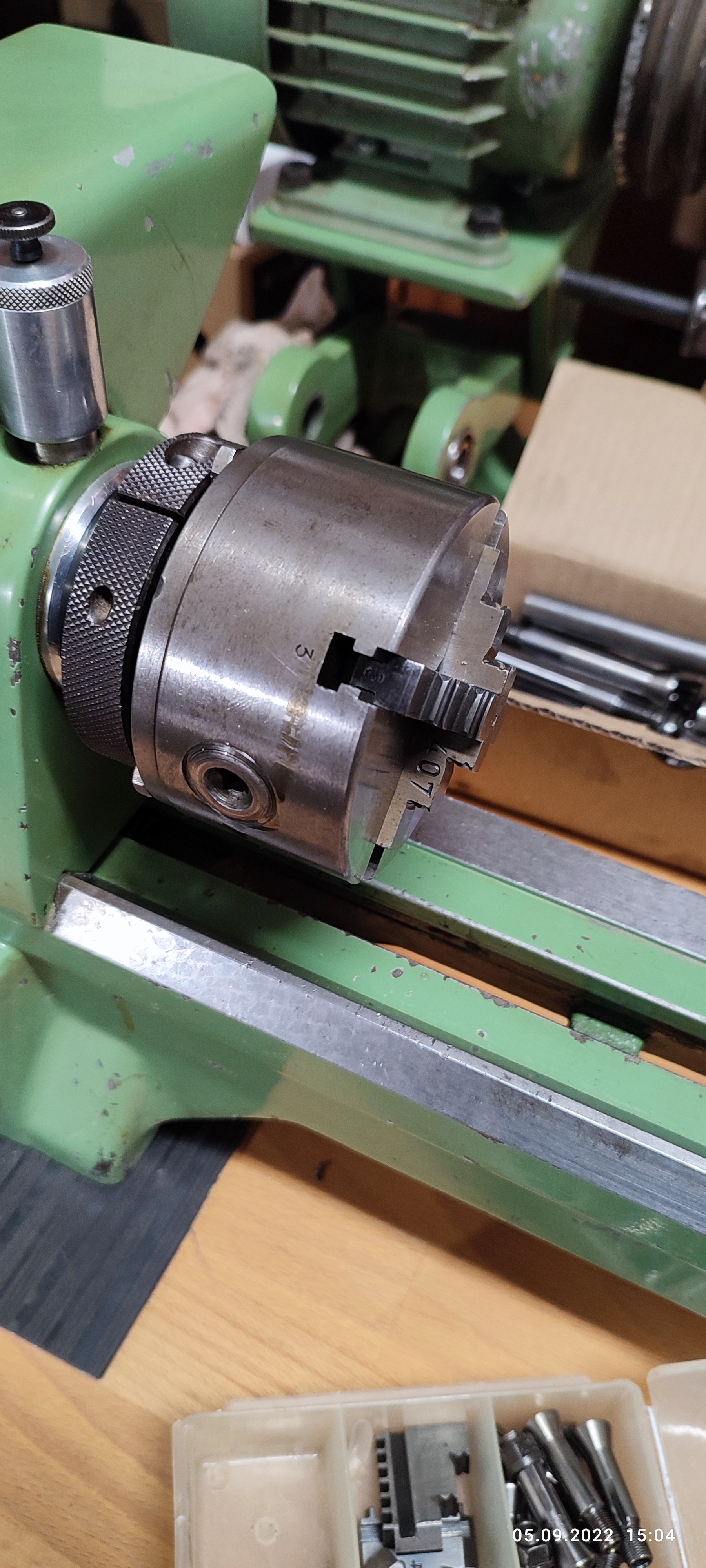

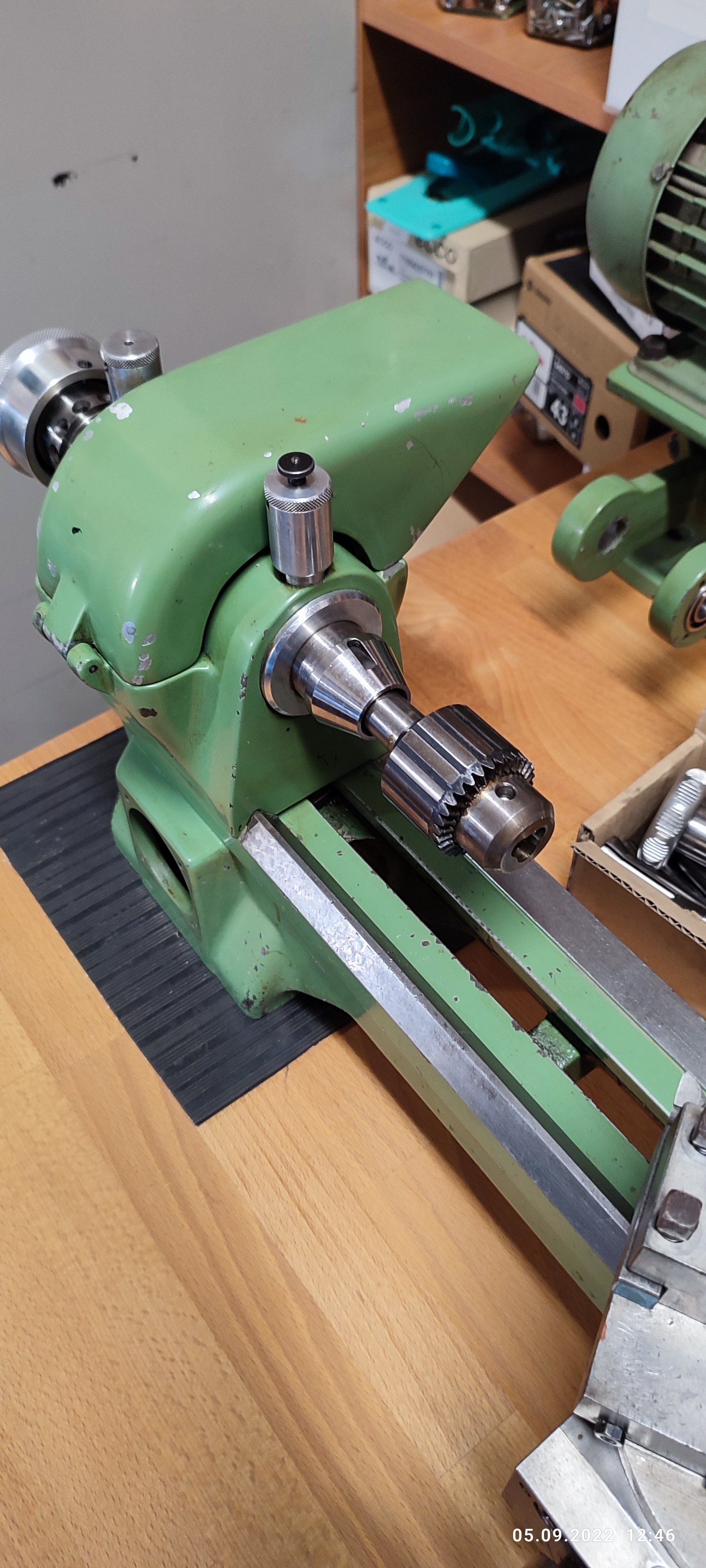

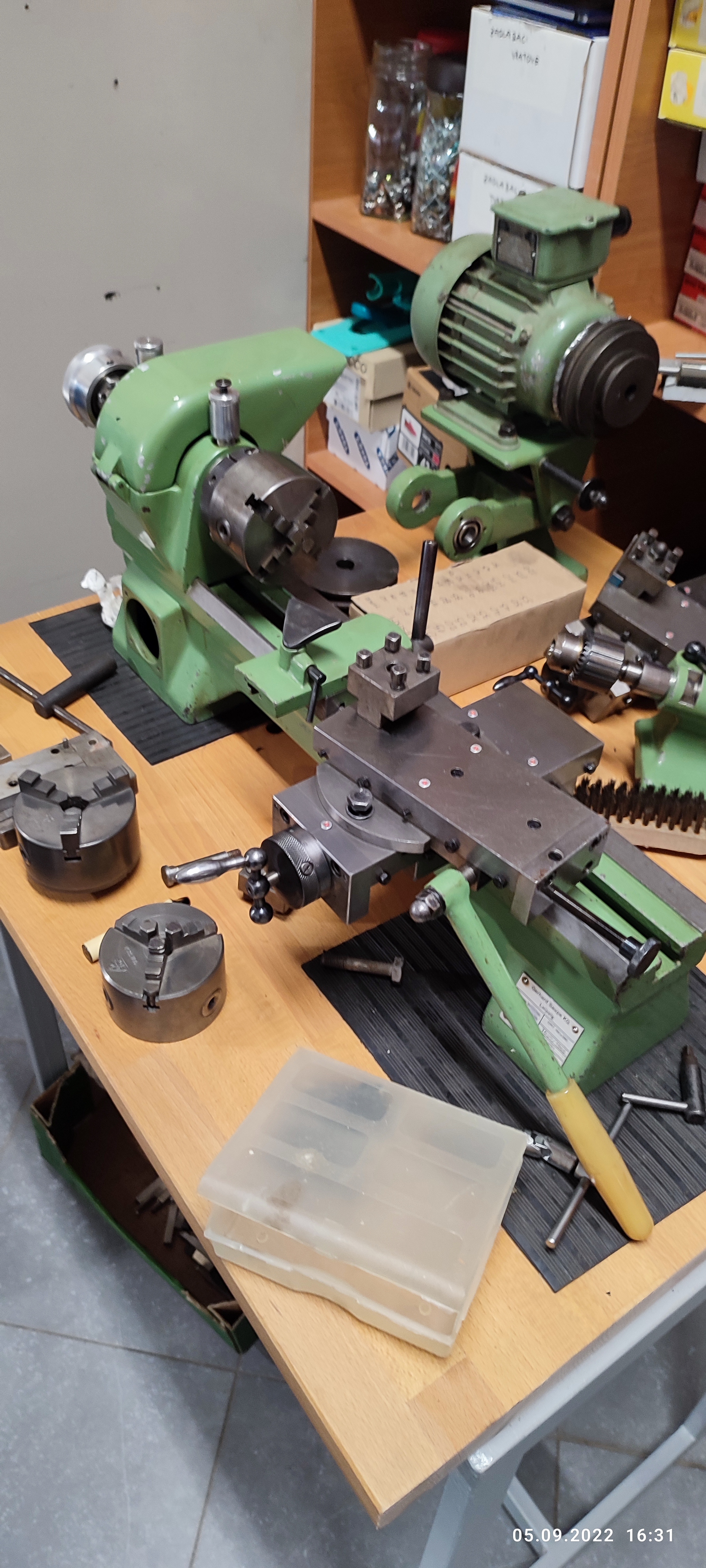

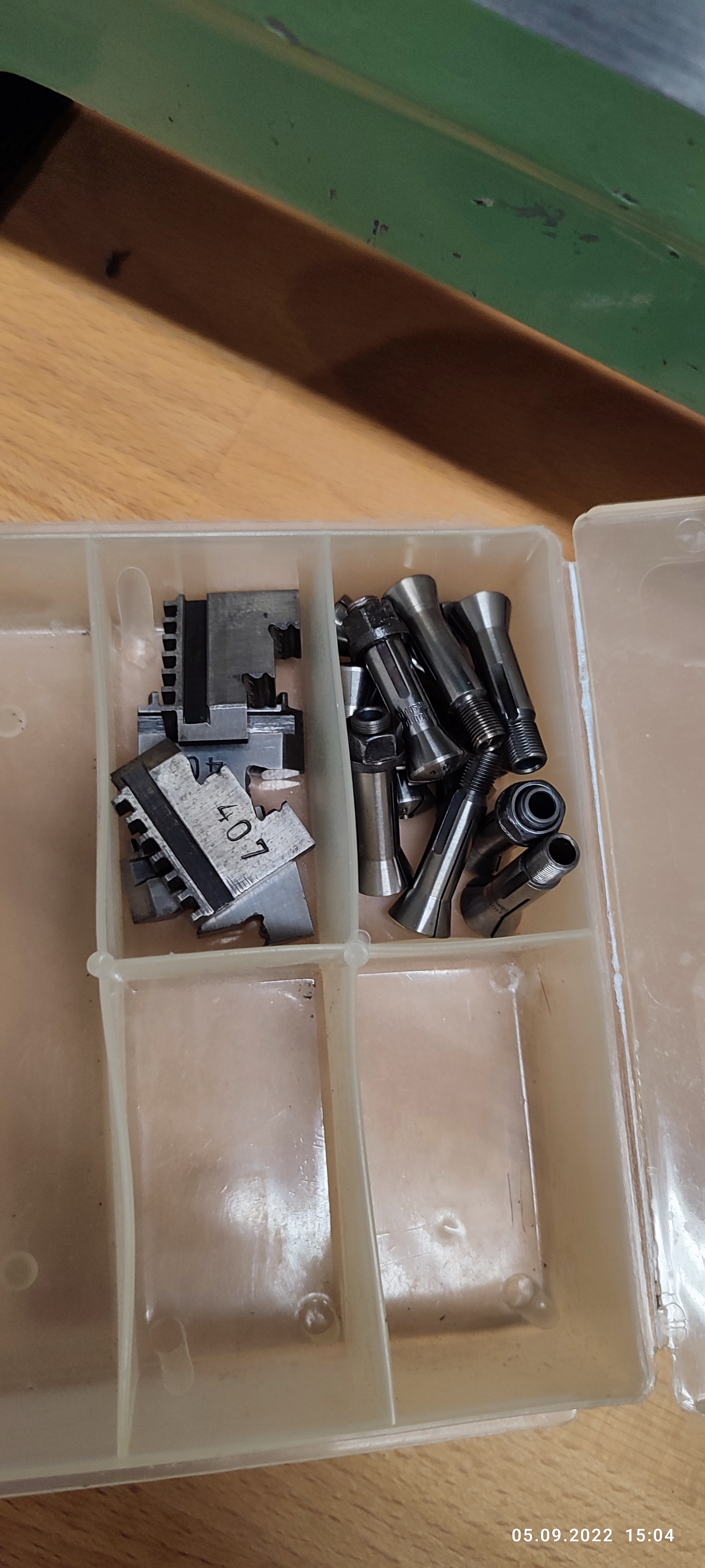

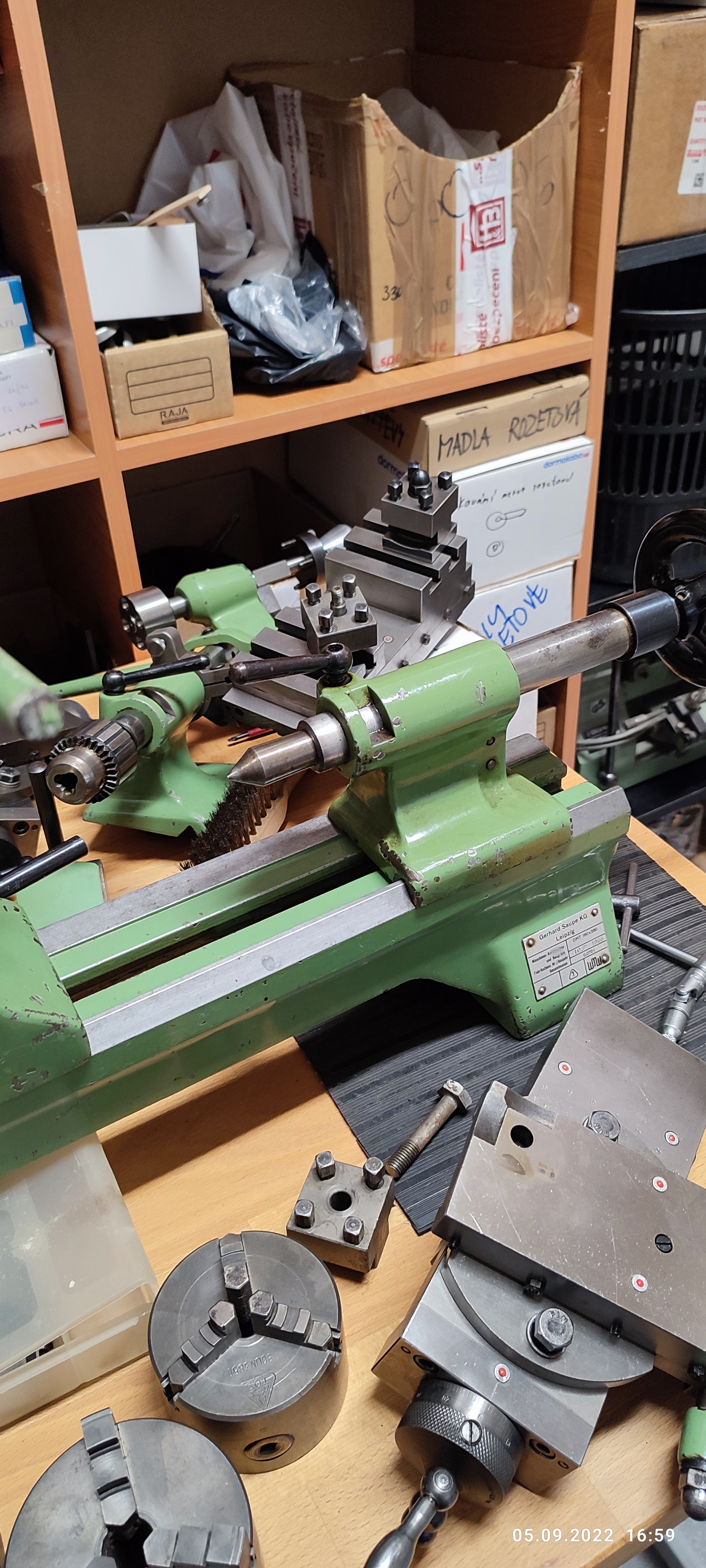

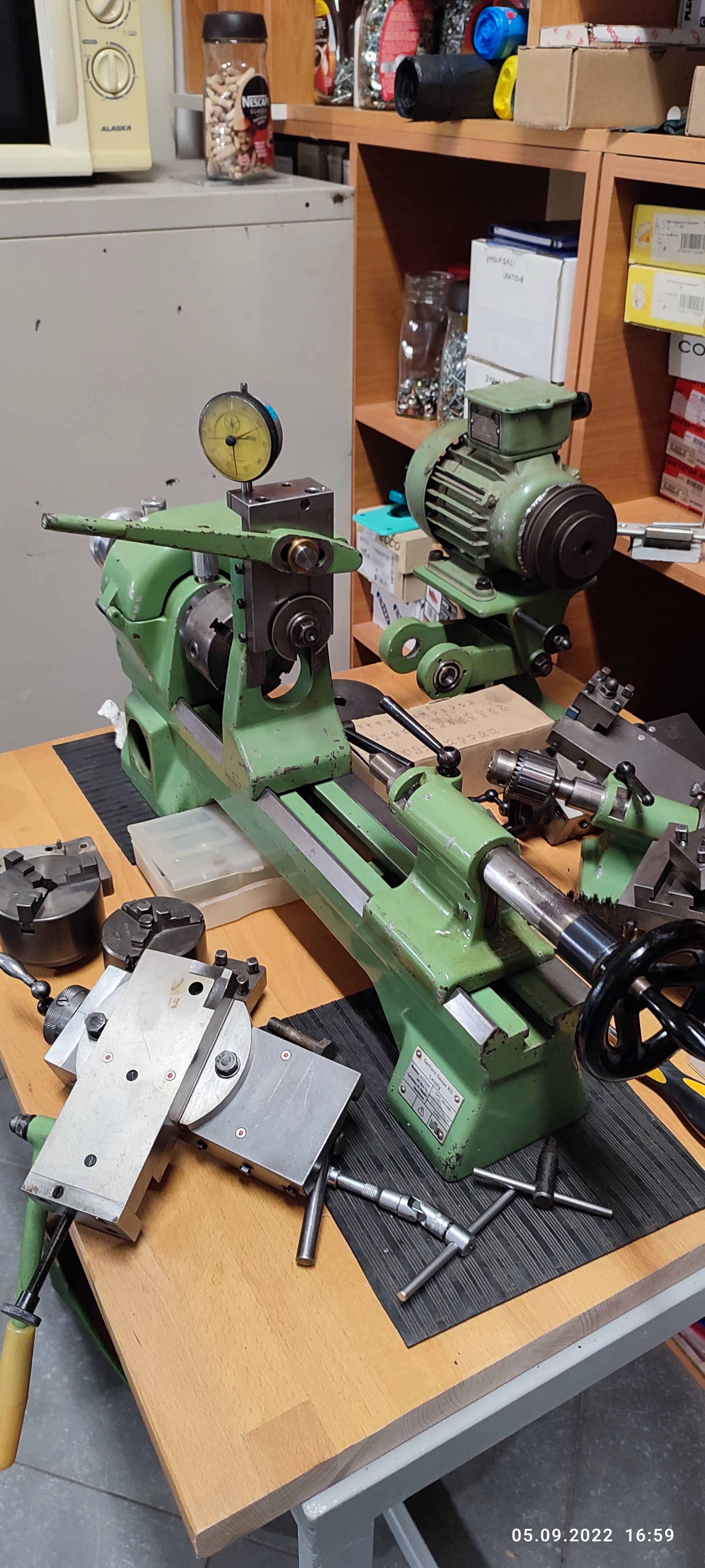

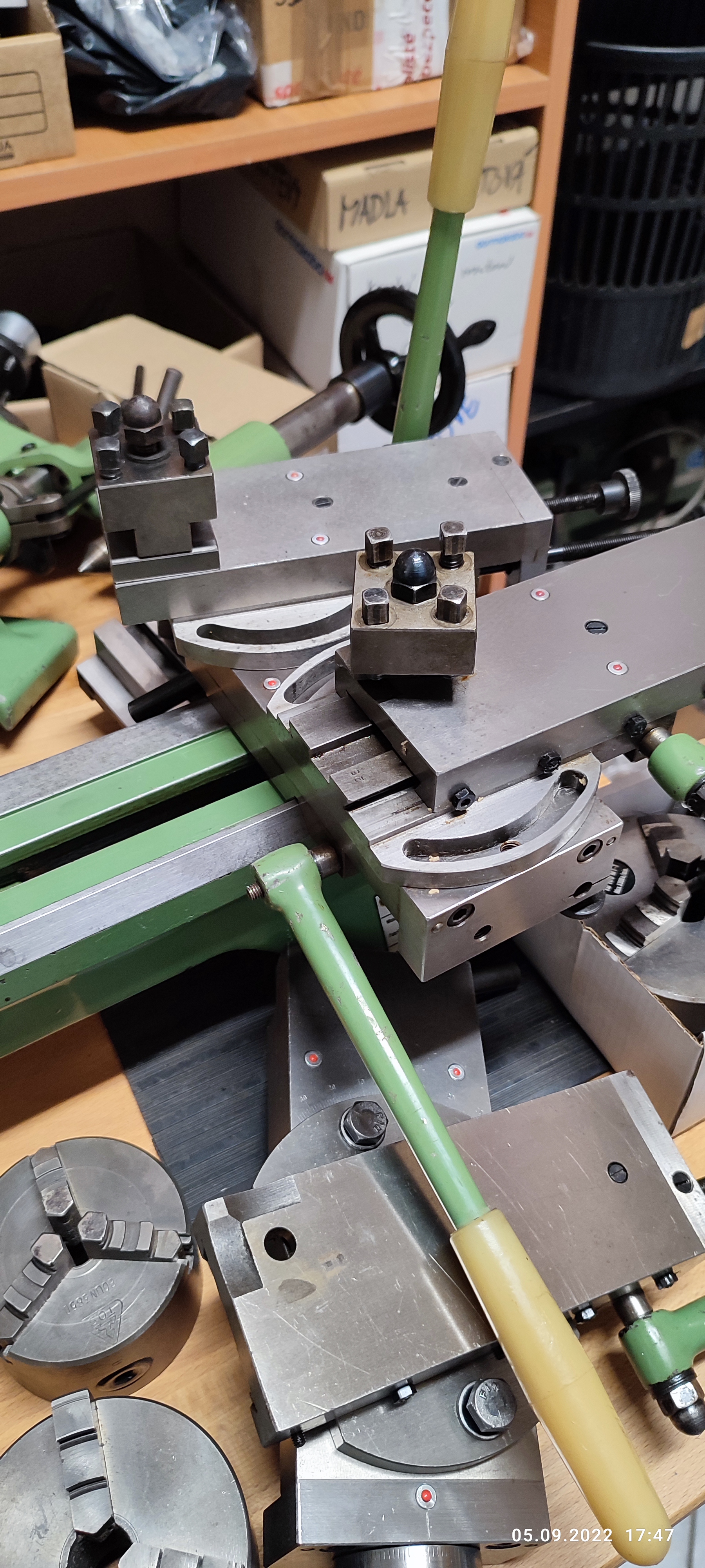

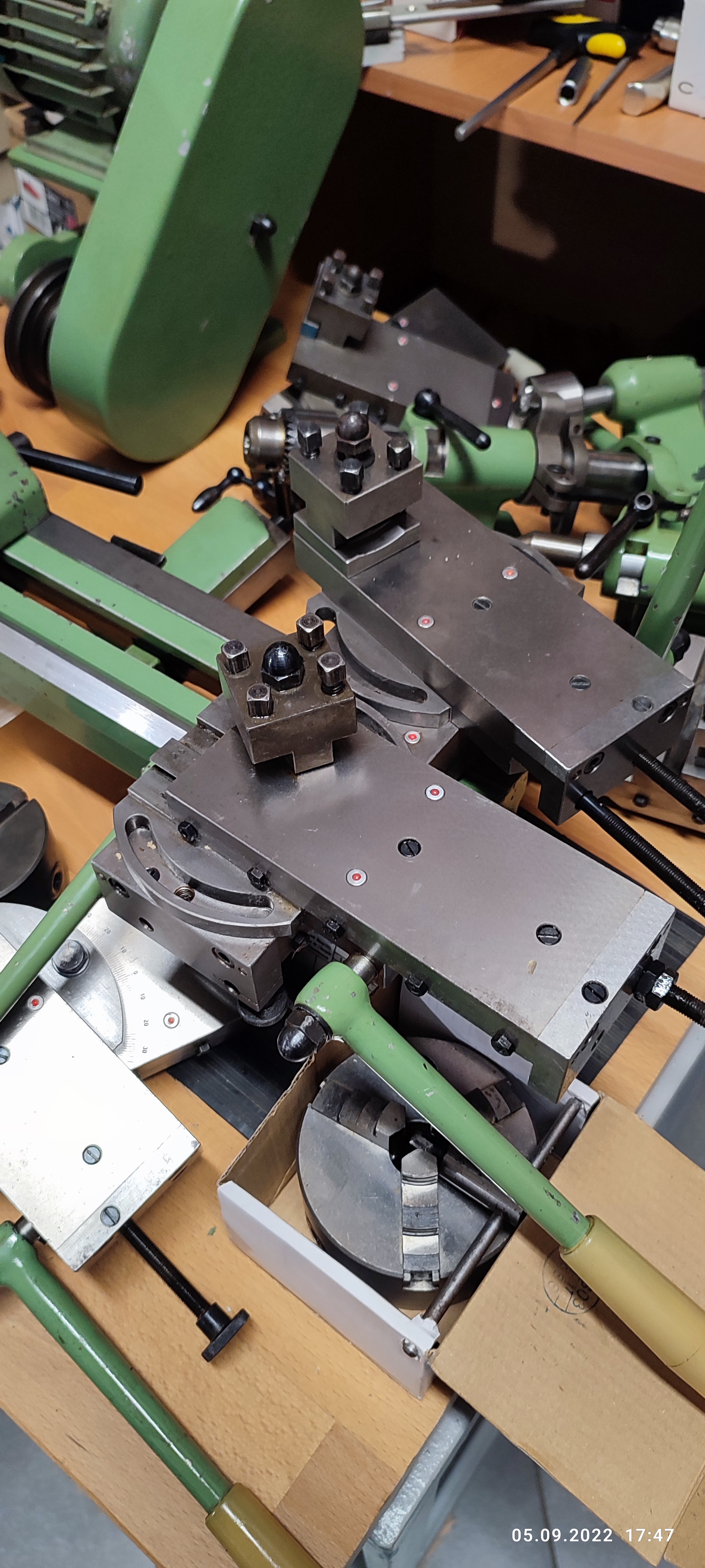

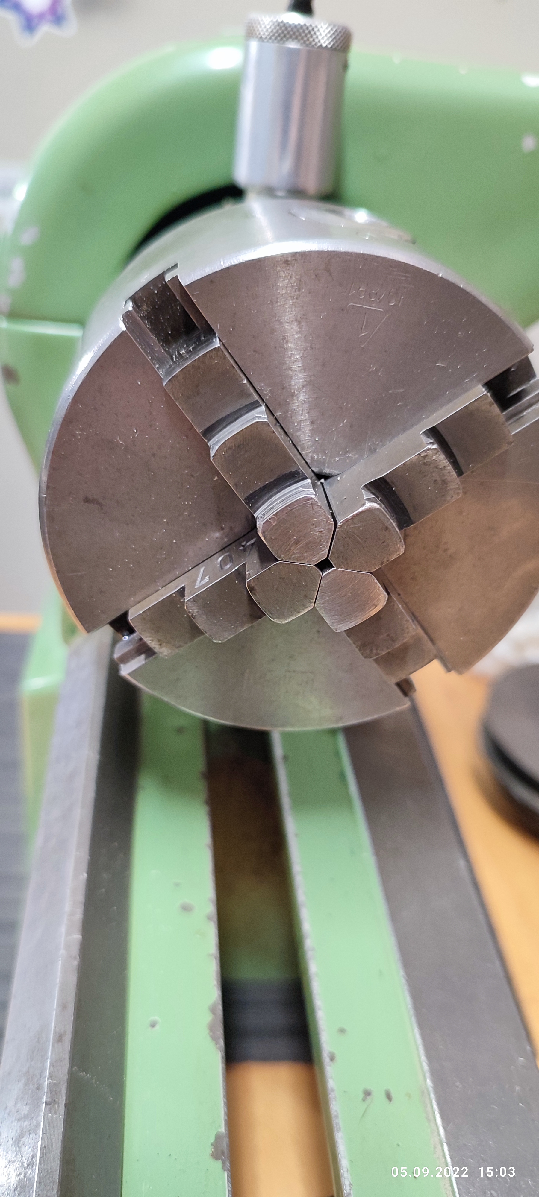

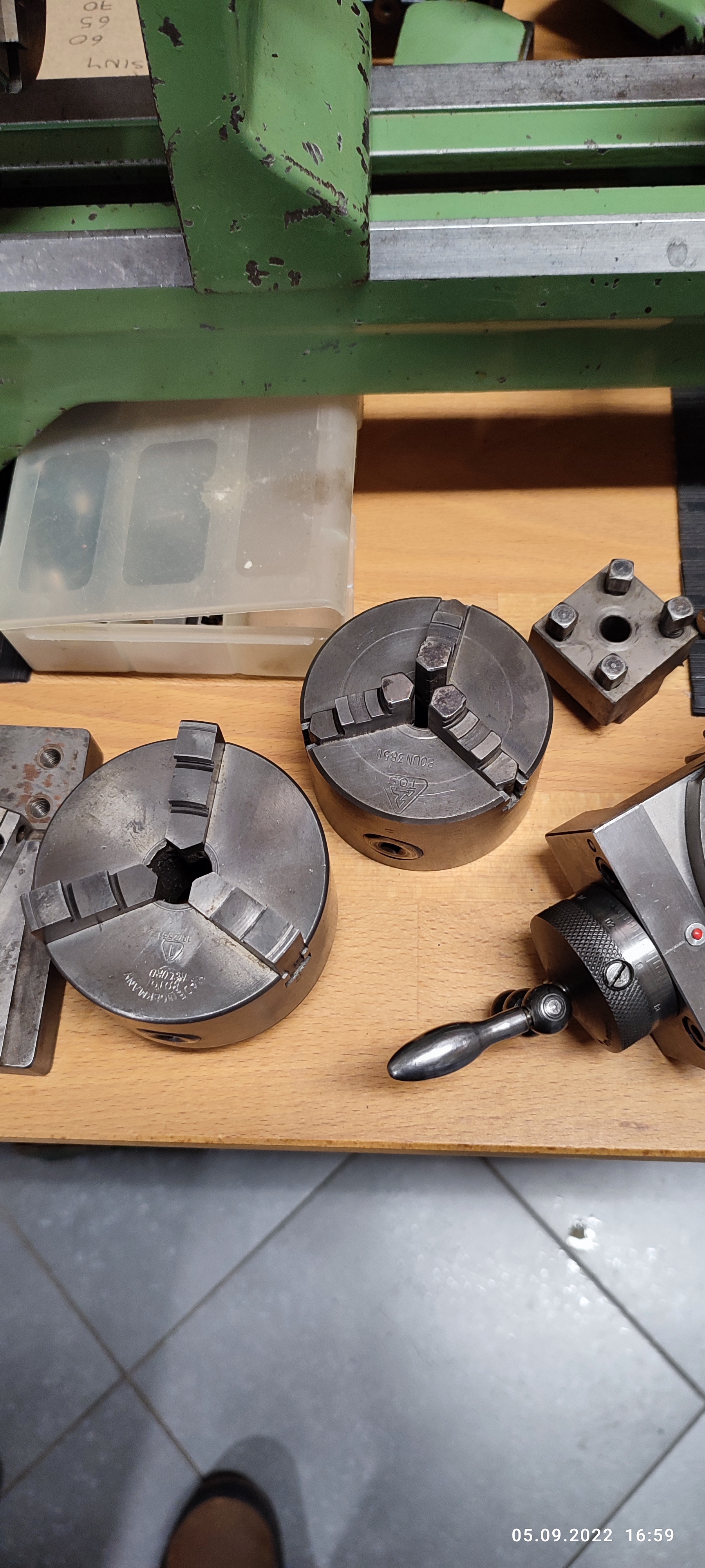

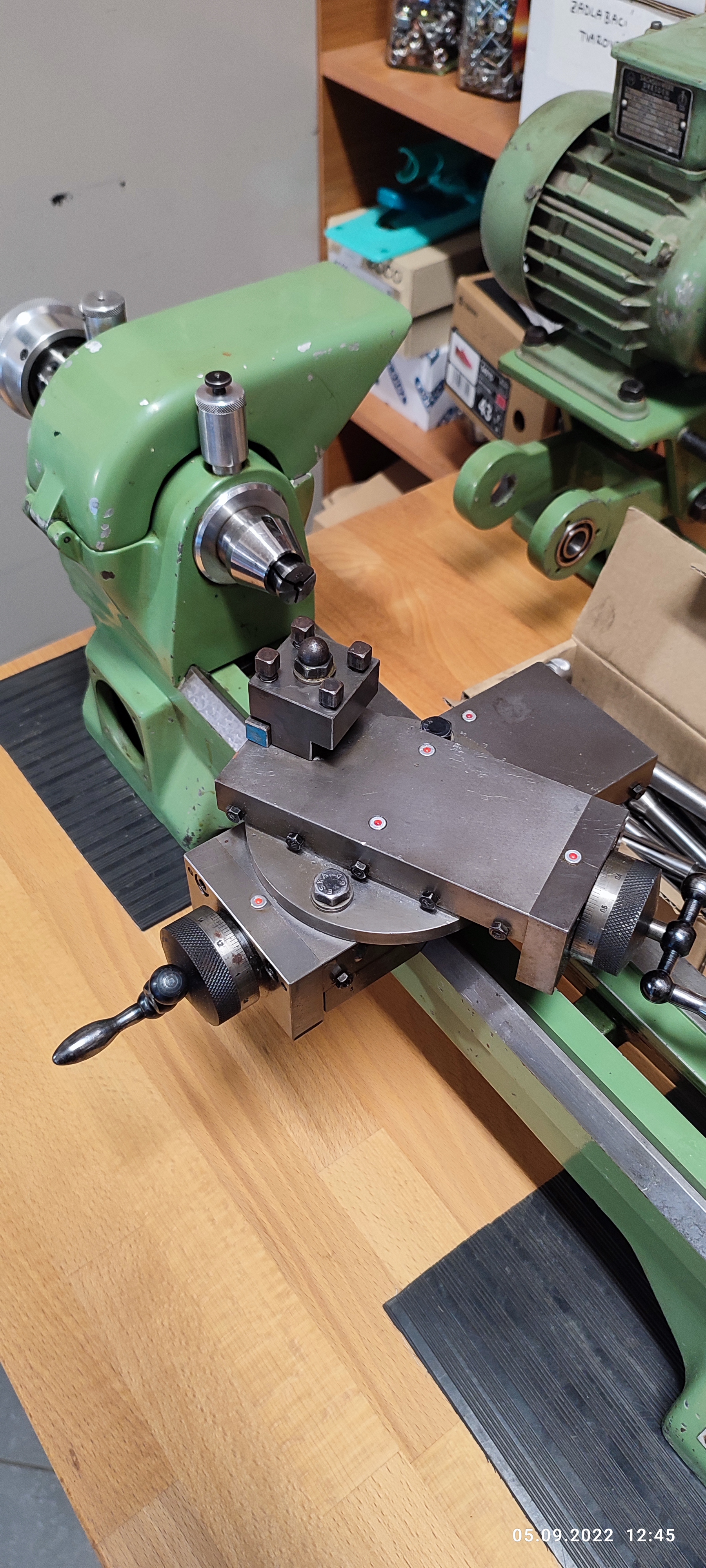

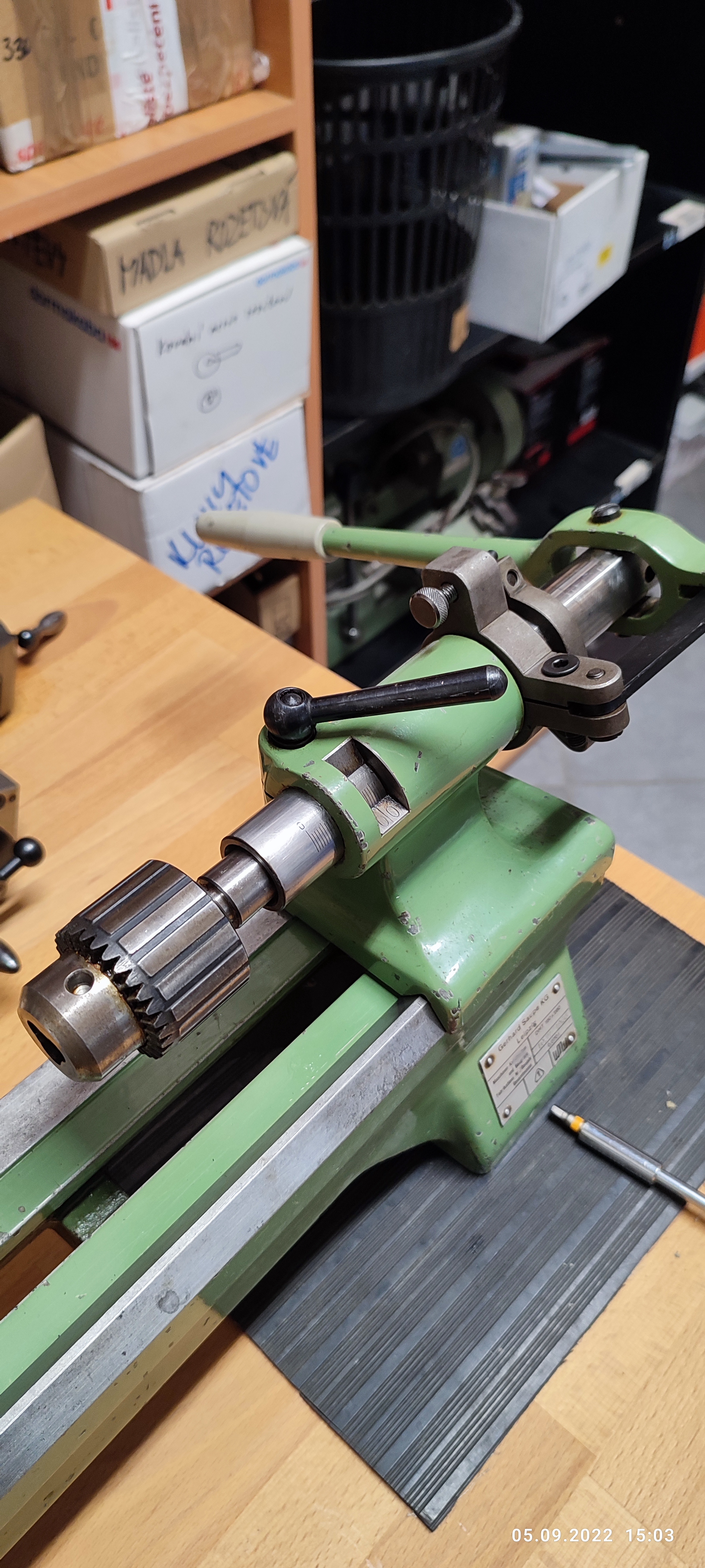

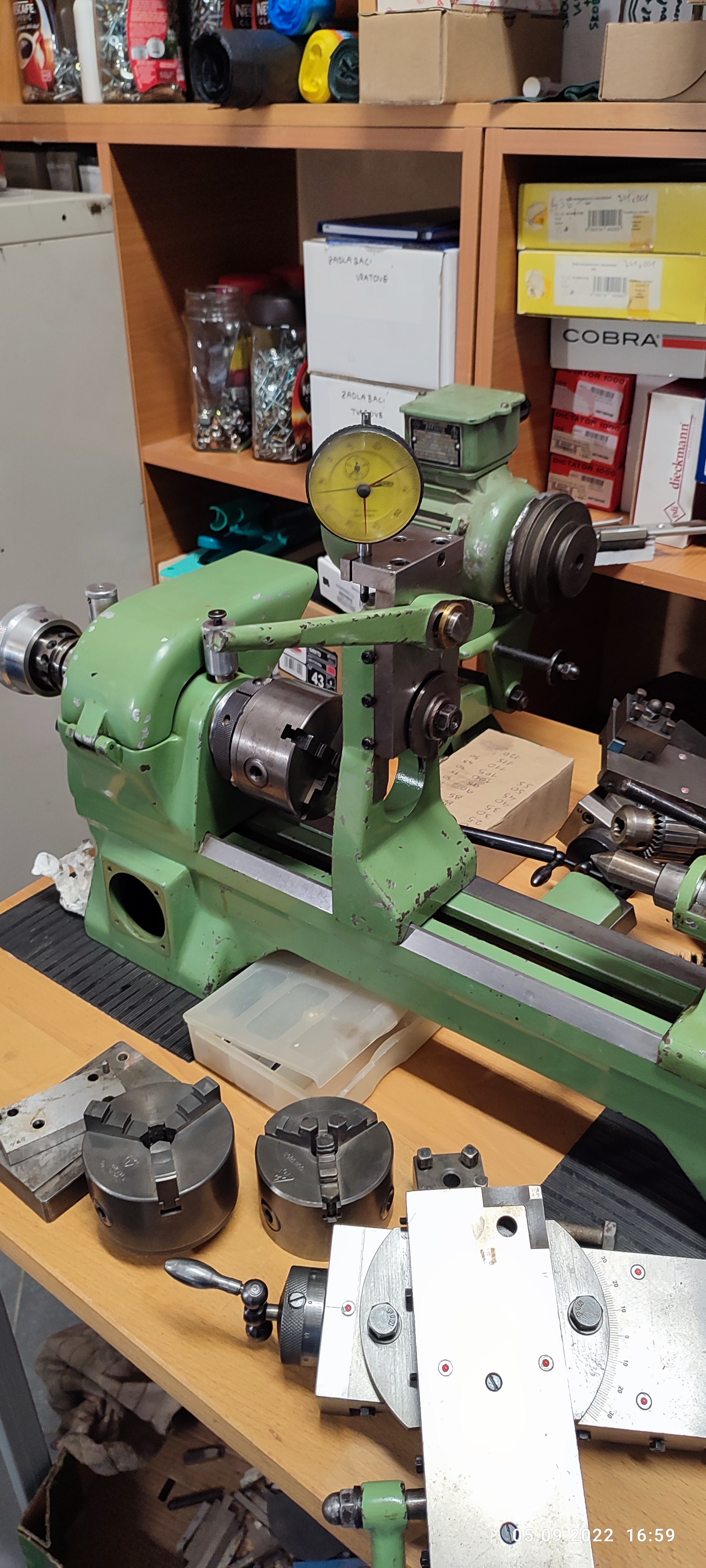

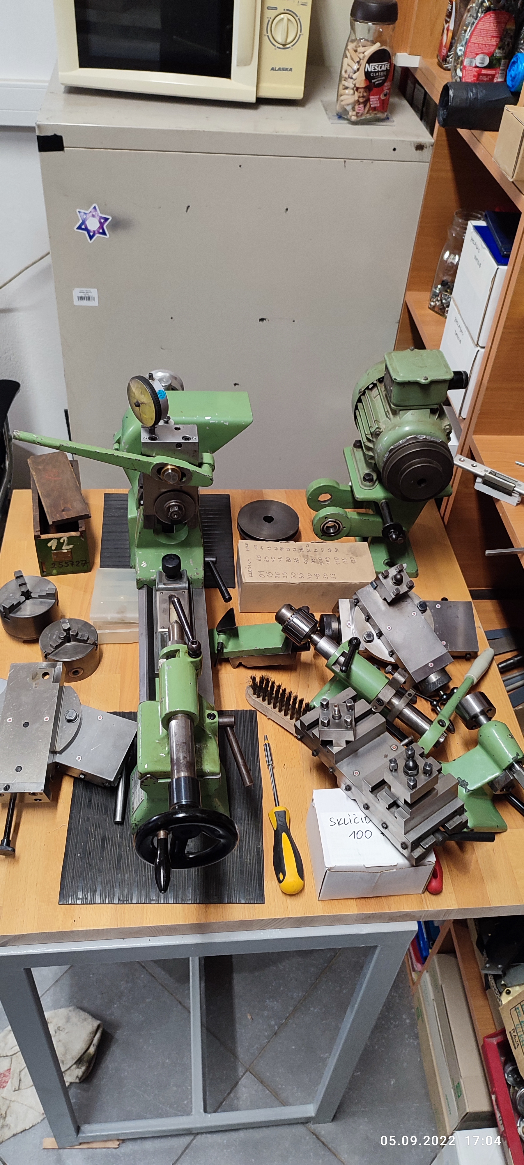

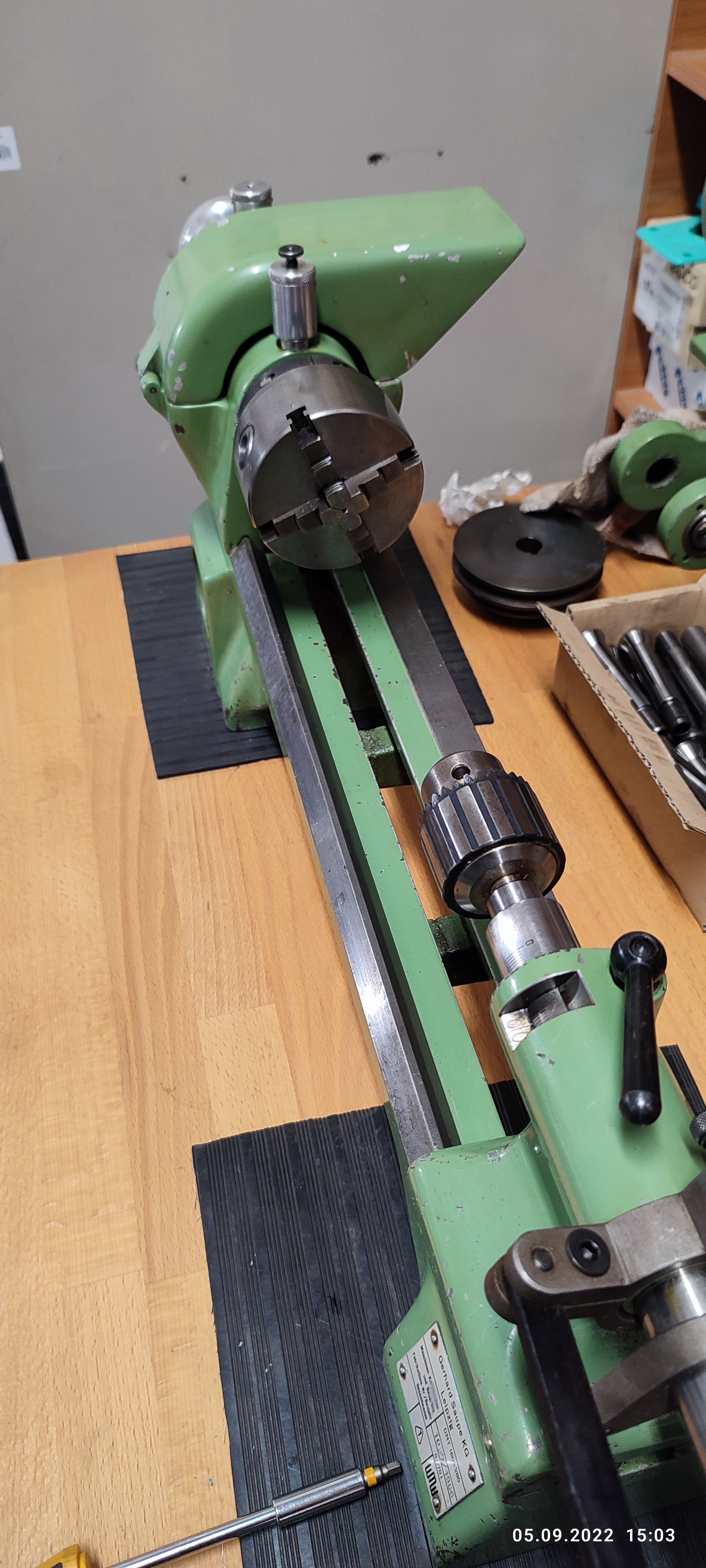

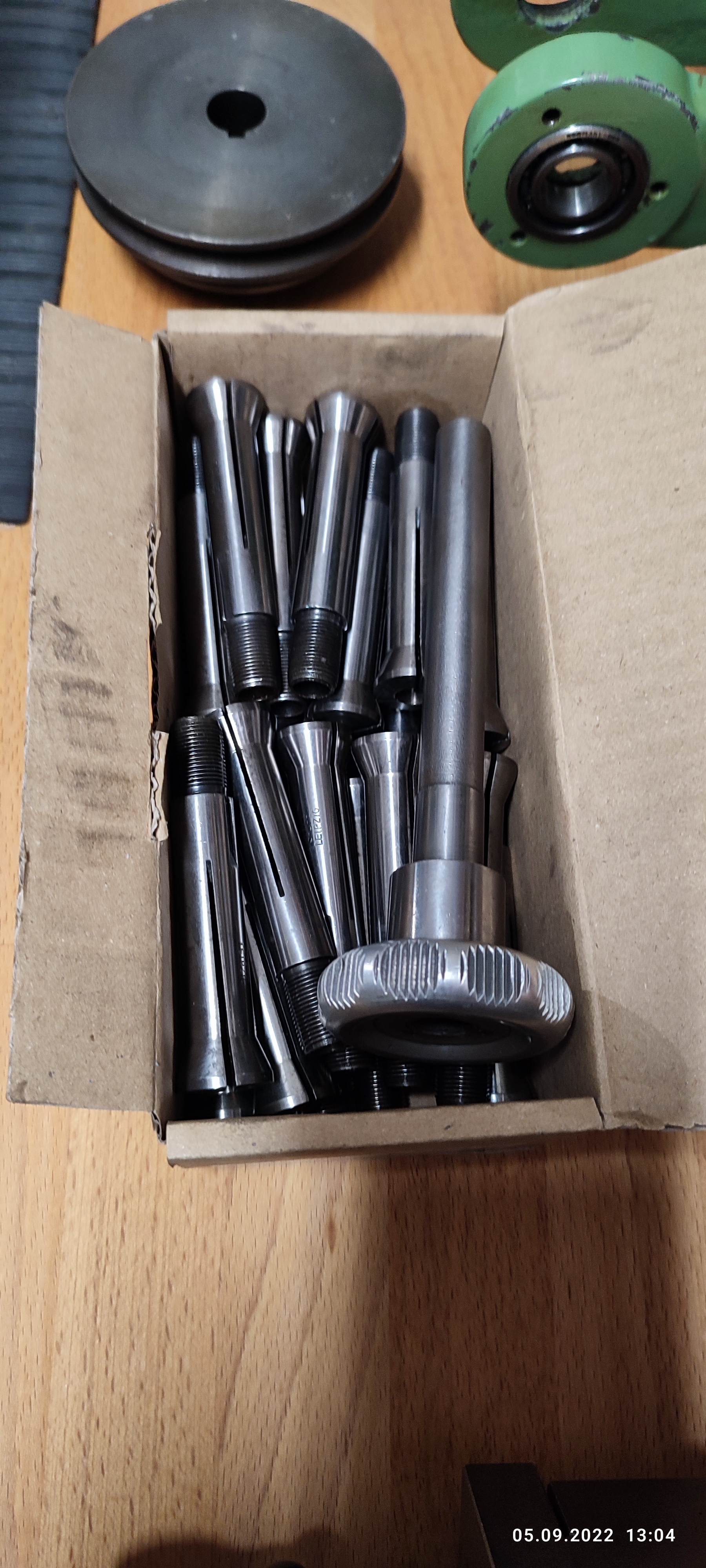

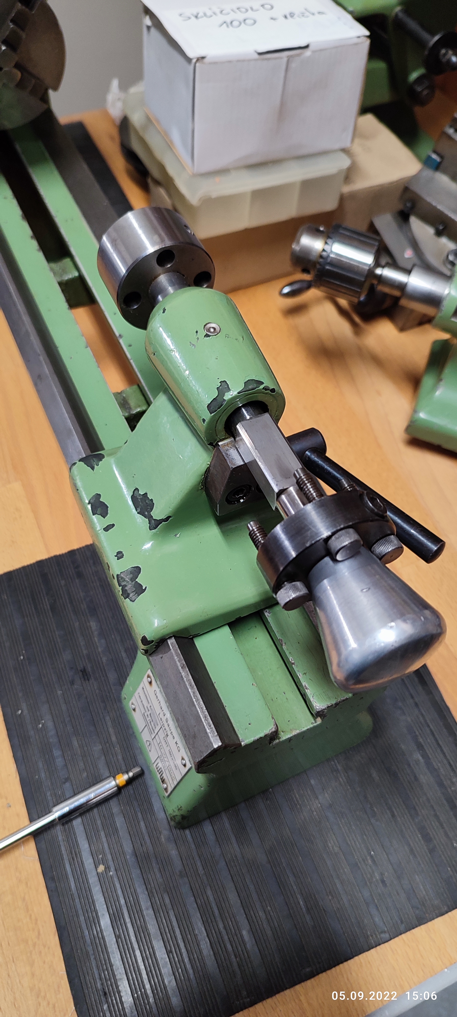

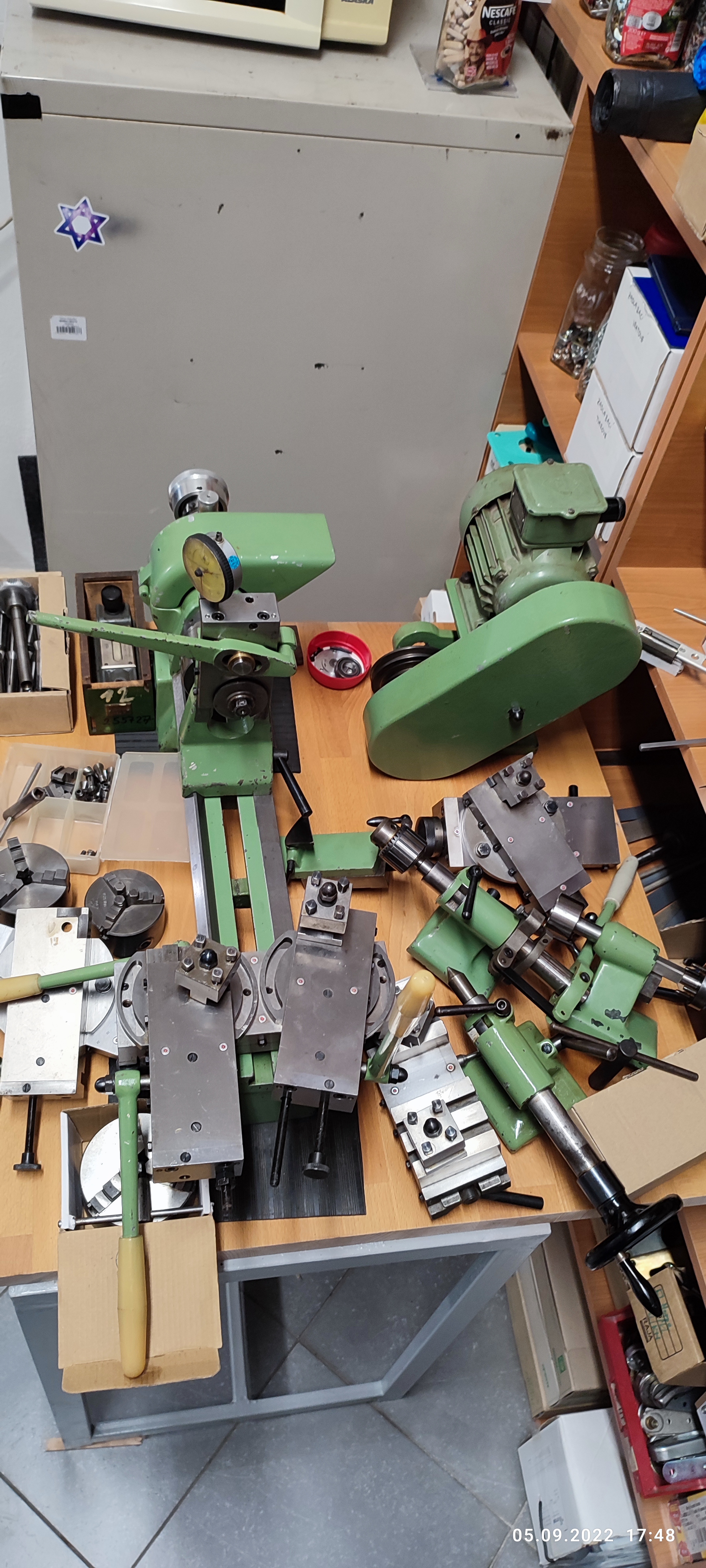

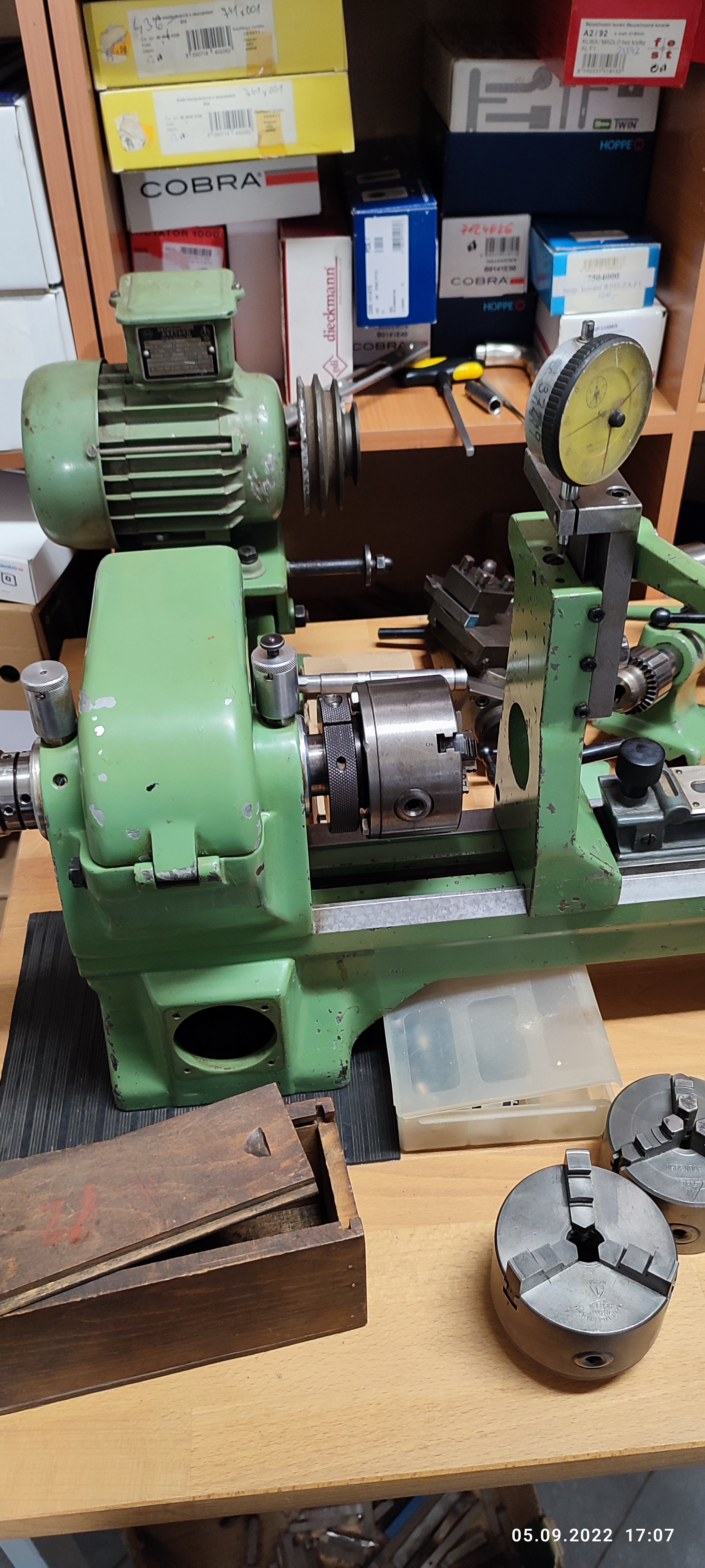

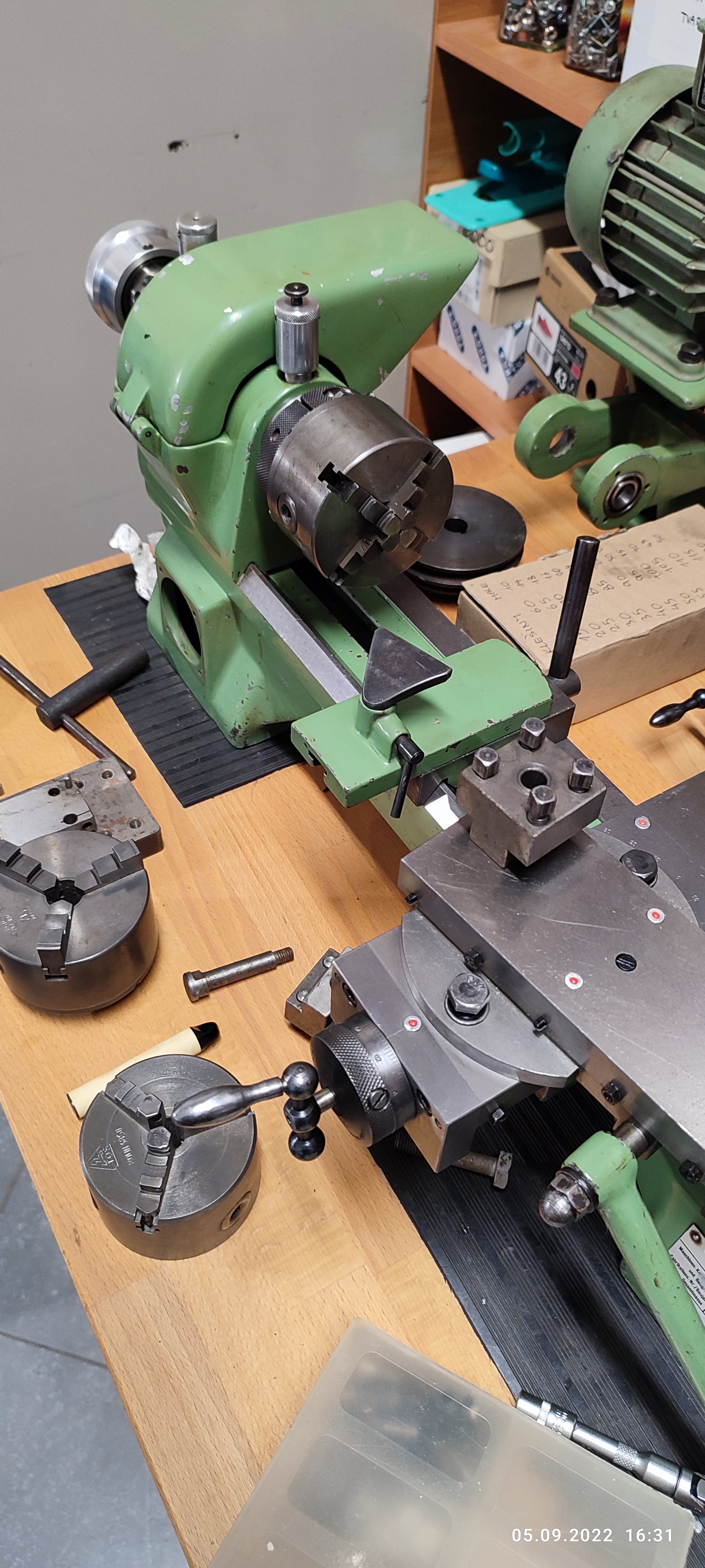

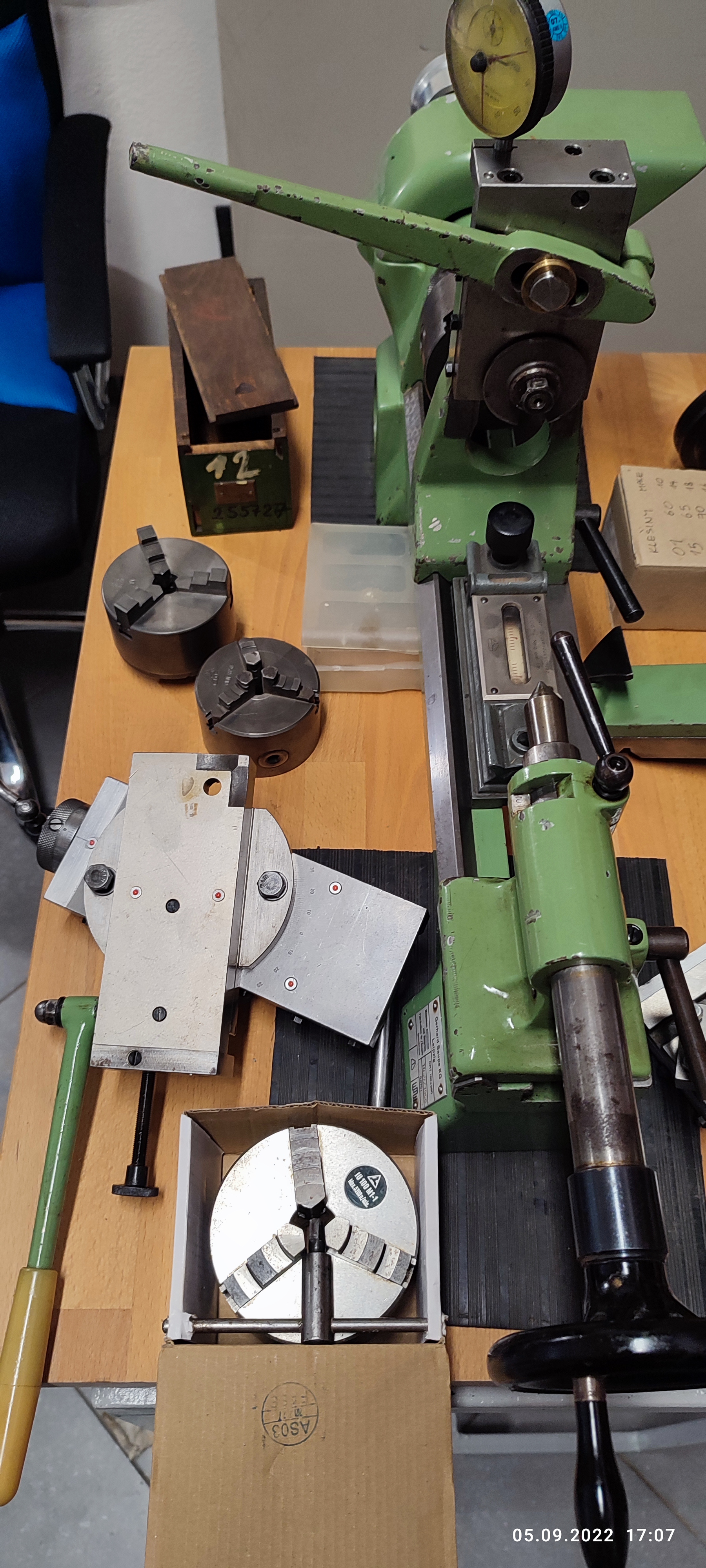

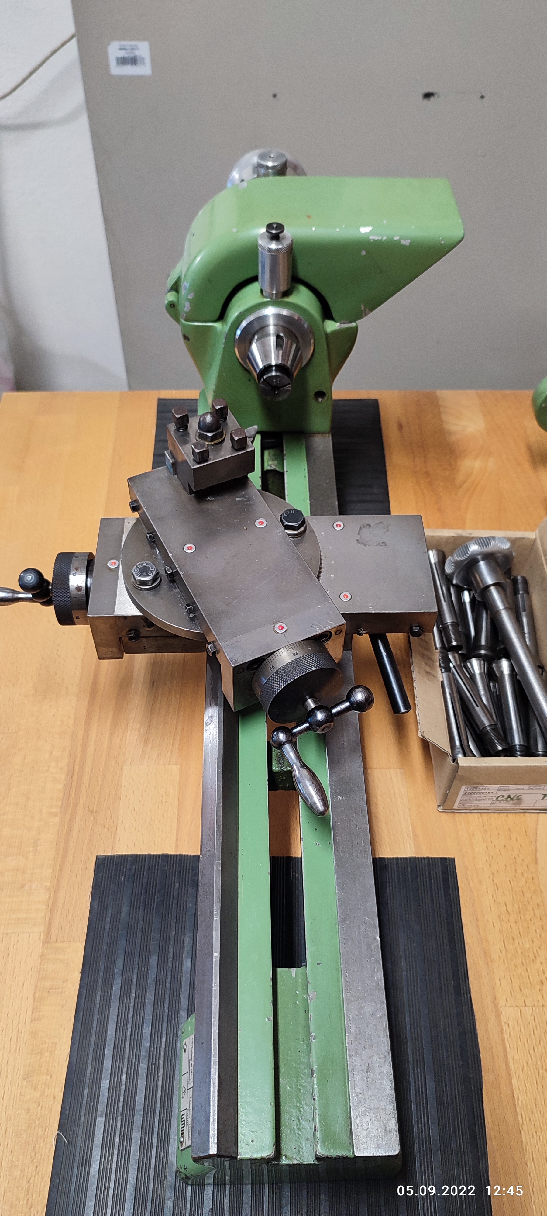

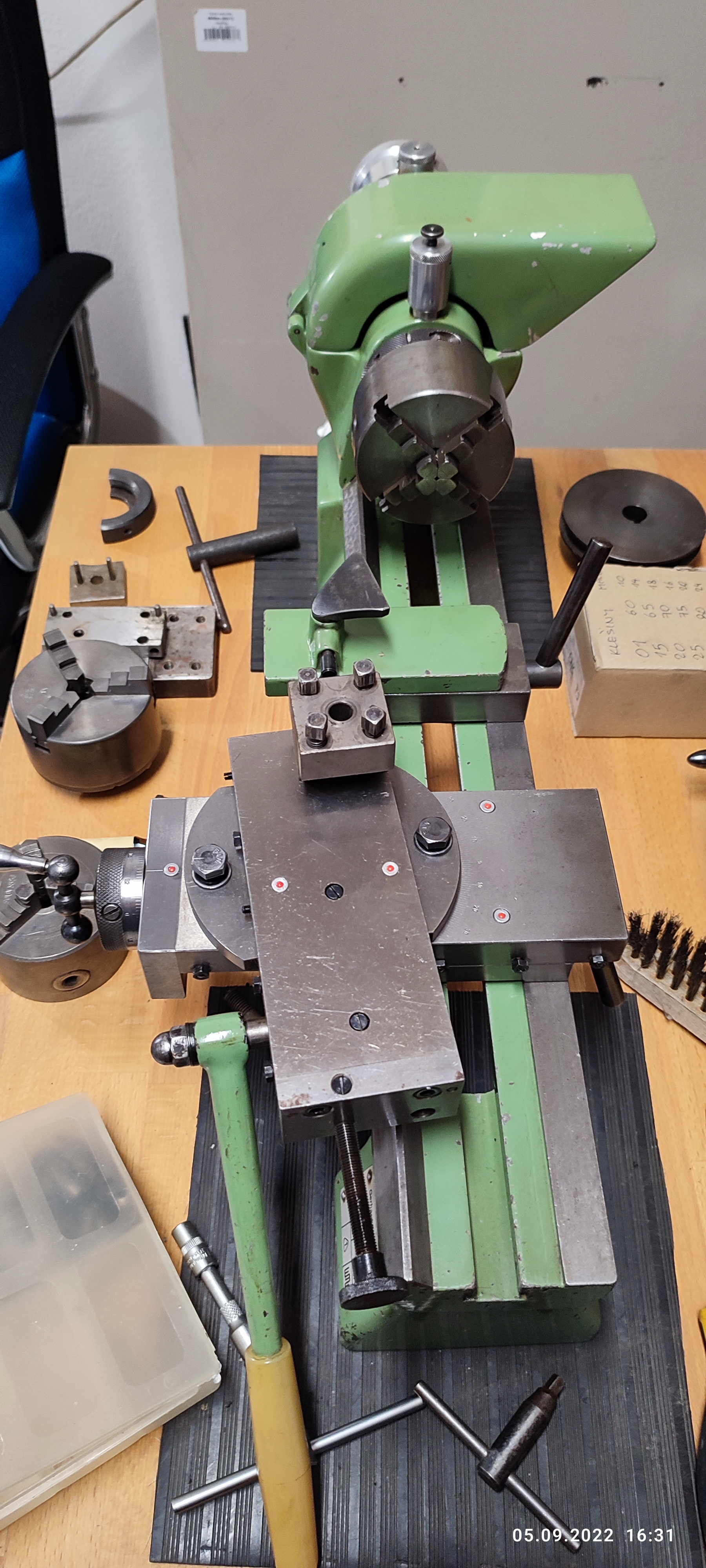

Může mi tady prosím někdo pomoc s timto strojem? Potřebuji ho zprovozit a pán co je odborník je relativně daleko na převoz celého stroje.
