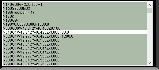

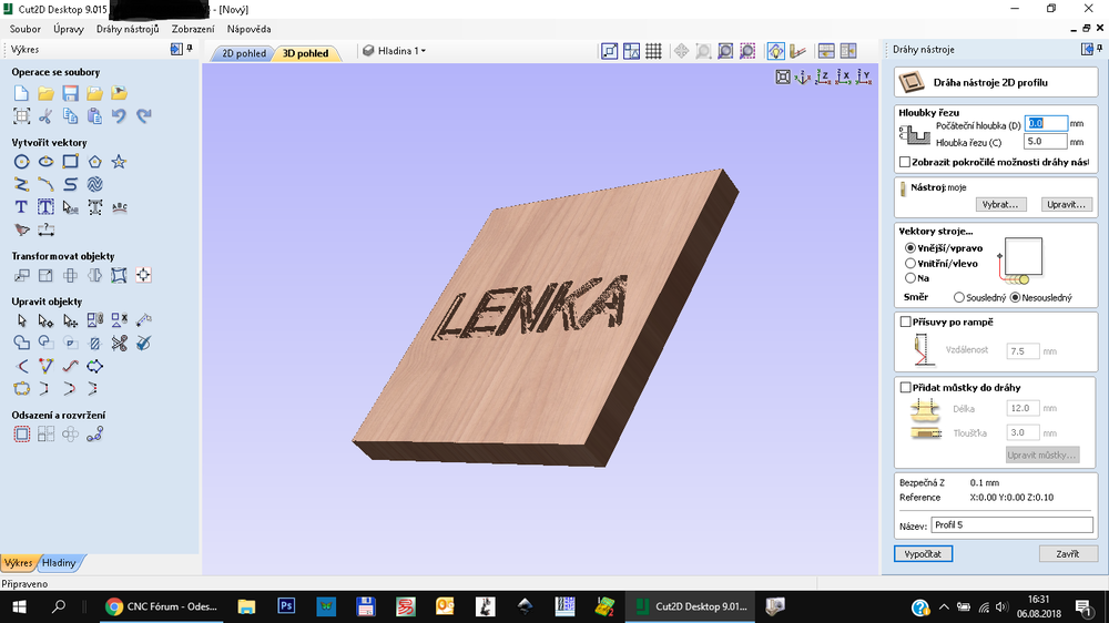

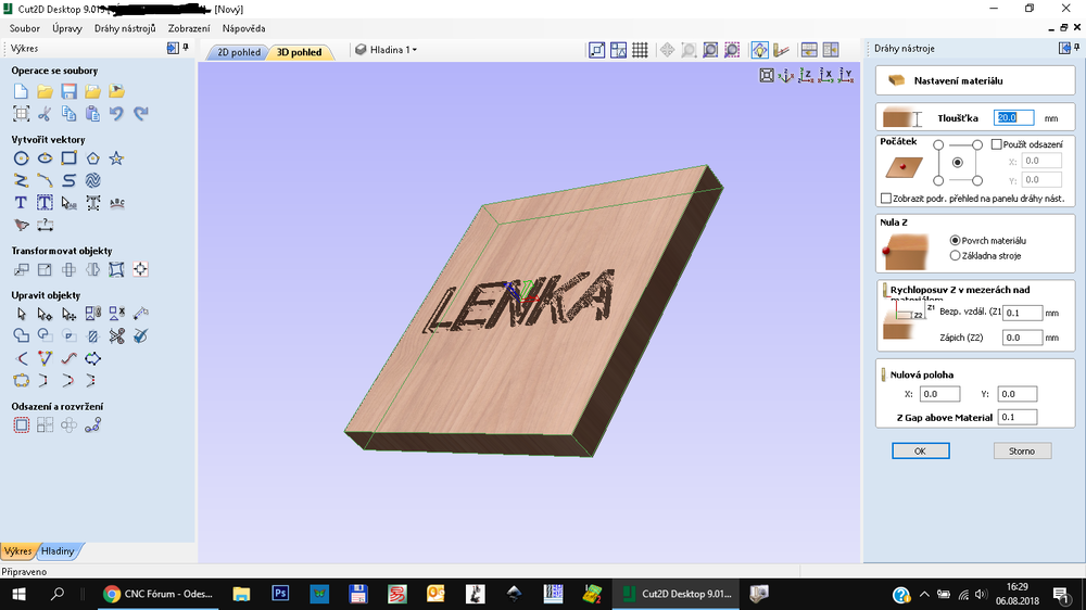

Prokousal jsem se nastavením jednoho softu a teď se peru s Cut2D ... .
Prosím poraďte, kde dělám chybu při zadávání hodnot nastavení? Nástroj mi místo "dolů" jede nahoru. V CAMu mám nastavené Z0 povrch materiálu .. . Trénuji "nasucho", nad obrobkem, takže hodnoty posuvu v X a Y momentálně neřeším.
nápis.txt

6. 8. 2018, 4:04
Na tom obrázku to vypadá OK. Z čeho soudíš, že je problém?
Jak vypadá g-kód pro nějaký nejjednodušší obrobek, třeba jenom jedna čára?
Mimochodem bezpečná výška 0.1mm - to jseš teda střelec. Já bych tam dal nejmíň 5mm.

6. 8. 2018, 5:06
Proto jsem psal, abys udělal něco jednoduchého, kde g-kód bude mít 5-10 řádků a ne 230.
A všeobecně - je dobrým zvykem nepoužívat v názvech souborů nic exotického, takže žádnou diakritiku, mezery a jiné nesmyslné bukvy.
Na první pohled ten g-kód vypadá dobře. Jsou tam 2 hloubky 2.5mm a 5mm. A jede to správným směrem, tj. -Z jede dolů.
Takže formálně to vypadá OK, hodnoty tam máš ale podle mě divné. Hloubku úběru 2.5mm dáš tak snad jen v pěnovém polystyrénu, home-pozice a přejezdy 0.1mm nad materiálem jsou taky nesmysl.
Když už experimentuješ, tak ti snad nic nebrání experimentovat s nějakými normálními hodnotami.
No ale je to tvůj boj.

Hloubku úběru 2,5mm mám nastavenou na Balzové dřevo.
Já už nevím co dělám špatně. Z0, X a Y nastavím manuálně při vypnutém routeru, Osy vyresetuji po zapnutí MACH3, nahraji G-Code a po spuštění se mi nástroj začně pomalu zvedat, místo zápichu :O(
Vše dělám úplně stejně jako při práci s jiným softem, který mi generuje .nc soubory a není problém.

Teď jsem zkoušel v CAMu nastavit všechny hodnoty zdvihu a zápichu na hodnotu 0, nahrál jsem do MACHu a OPĚT se nástroj zvedal! a po dosažení určité výšky začal "frézovat" !

Při hodnotě Z-3.000 (viz.obrázek) by měl nástroj (Z0 mám na vrcholu obrobku) vždy klesat ?
Mě se to prostě chová divně, zadám li FEED PLANE na 5 mm, nástroj se mi zapíchne 5mm do obrobku,
mám li hloubku třísky 2mm, nástroj mi o 2mm stoupne. V náhledu v CAMu vše vypadá dobře, dráhy sedí, ale
v realu to jede přesně naopak (zdvih/zápich). Používám CUT2D ..., není tam nějaký "fígl" v nastavení softu?
Děkuji za reakce
filla
Příspěvky: 3523
9. 8. 2018, 6:17
invertuj smer osy Z
