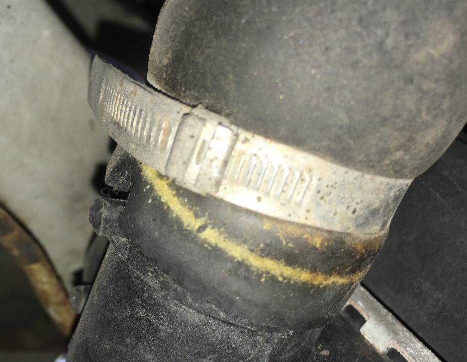

potřebuji vyměnit u auta hadice a ... neumím demontovat takovéto hadicové objímky, prostoru je tam málo. Asi jsou na jedno použití, ale jak je v malém prostoru sundat ? poradí někdo ,

většinou stačí vzít za tu hlavu do kleští - sika nebo štípačky a otočit s ní a ona praskne.

no, štípačky a hasák dostat v autě u motoru do prostoru kam pomalu nestrčím prsty fakt nejde
na první fotce - to rezaté je sponka ze slušného materiálu, s kterou kombinačky v ruce nehnou. Navíc snažit se ji páčit v podstatě utahuje upínací pásek pod ní. Jako řešení jsem našel - dovnitř narvat špici a páčit do stran, tím se to pomalu roztahuje dokud se spona neuvolní - tu sice sundám, ale pásek je stále spojený - ale už špicí povolí snadněji a až praskne, je vyhráno.
Lepší řešení je na druhé fotce, chytit volný konec do kombinaček a namotat ho na čelisti a vlastně tak "sloupnout" z hadice. To jde lehčeji - jen na to nebylo všude místo :-(

jeden pásek nešel odloupnout a na páčení špicí tam nebyl prostor, tam jsem do toho postupně šrouboval větší a větší vruty a tím to roztáhl a uvolnil.
