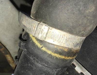

potřebuji vyměnit u auta hadice a ... neumím demontovat takovéto hadicové objímky, prostoru je tam málo. Asi jsou na jedno použití, ale jak je v malém prostoru sundat ? poradí někdo ,

většinou stačí vzít za tu hlavu do kleští - sika nebo štípačky a otočit s ní a ona praskne.

no, štípačky a hasák dostat v autě u motoru do prostoru kam pomalu nestrčím prsty fakt nejde

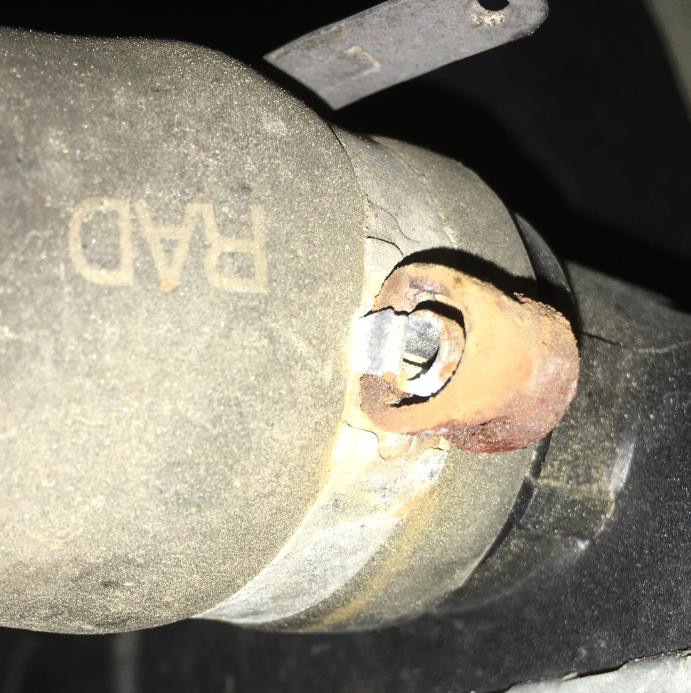

na první fotce - to rezaté je sponka ze slušného materiálu, s kterou kombinačky v ruce nehnou. Navíc snažit se ji páčit v podstatě utahuje upínací pásek pod ní. Jako řešení jsem našel - dovnitř narvat špici a páčit do stran, tím se to pomalu roztahuje dokud se spona neuvolní - tu sice sundám, ale pásek je stále spojený - ale už špicí povolí snadněji a až praskne, je vyhráno.
Lepší řešení je na druhé fotce, chytit volný konec do kombinaček a namotat ho na čelisti a vlastně tak "sloupnout" z hadice. To jde lehčeji - jen na to nebylo všude místo

Taky by se to dalo přeříznout přímou bruskou malým řezacím kotoučem.
Potřeboval jsem teď něco podobného a byl jsem mile překvapen, jaká citovka se s tím dá dělat. Kotouček se postupně zmenšoval a když jsem skončil, tak měl asi 8 mm a v krabičce jsem nic nepoškodil a prakticky nic nemusel začišťovat.

a když tam nedám prsty a kombinačky, tak tam nedám ani rozbrusku
jeden pásek nešel odloupnout a na páčení špicí tam nebyl prostor, tam jsem do toho postupně šrouboval větší a větší vruty a tím to roztáhl a uvolnil.
