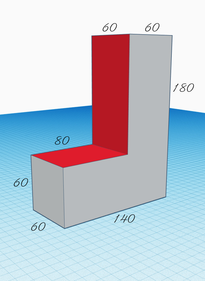

...můžu se vrátit ke granitu? Takových nápadu na udělání frézky ze žuly tady už asi bylo, ale jak tak čtu, tak spíše z desek.
Co tak udělat základnu ve tvaru L
kde ovšem budou teprve zakotveny plocháče pod vedení. Tedy nepočítám s tím, že bude přesná geometrie od základu, ale že si ji dotvořím sám. Prostě to pak na "velké mašině" obrobím. Čistě hypoteticky, protože takové možností nemám.
Když si vezmu ten můj rozměr, tak je to kolem 2,5t hmotnosti v monobloku. Jen dobře upevnit ty kovové prvky, a myslím že je základna, kterou jen tak nějaká litinové mašina nedosáhne. Navíc teplotní stabilita, utlum... to spíše mluví pro tu žulu ne?
Polymerbeton není žádný zázrak. Jasně, dá se formovat, ale když bych chtěl udělat jen takové L-ko? To by přece nebyl velký problém.
Co si o tom myslíte?
grade065
Příspěvky: 1012
18. 8. 2018, 7:55
No problém to je... a to se vším
1.cena. bude to kolem 100k (proč si nekoupit rám vylítaný mašiny za cenu šrotu?)
2.míchání směsi (v čem? nebo po kouskách?)
3.manipulace ( odlití pod jeřábem nebo dost místa pro něj...za každej převoz někam platíš tisíce a tisíce dukátů)
4.takový Lko nepůjde obrobit.

ty máš vůbec zajímavé nápady - přemýšlel jsi jakým nástrojem/strojem v tom koutě opracuješ plochy

Stavoši se u odlívání prefabrikátů "dotvořování" z praktických důvodů vyhýbají. Jednodušší je vymodelovat přesnou formu s osazenými prvky, než prefabrikát začišťovat a dodatečně do něj kotvit ocelové prvky pro vedení.

petrib píše: 18. 8. 2018, 8:09 Stavoši se u odlívání prefabrikátů "dotvořování" z praktických důvodů vyhýbají. Jednodušší je vymodelovat přesnou formu s osazenými prvky, než prefabrikát začišťovat a dodatečně do něj kotvit ocelové prvky pro vedení.
to jsou dvě různé věci
pochopitelně musí být přesná forma obsahující pásy materiálu pro budoucí lineáry, průchody, otvory atd aby se do betonu už nemuselo sahat
ale myslím, že je nereálné udělat takovou formu, která zajistí (i po zatuhnutí hmoty) setinové přesnosti pod lineáry, aby se pak už nemuselo obrábět.

Mrosconi
Příspěvky: 2102
18. 8. 2018, 2:18
Pánove nepochopili:(
...ptal jsem se na žulu, ne na odlévání z polymerbetonu. Ale to neva.
Jasně, odlít do formy včetně zalití konstrukce není problém třeba tady v Osbetu. Už jsme to dokonce řešili, že si můžu připravit co chci a oni to zalijí do betonu. To je ale obyčejný beton C30/35. Jasně, polymerbeton není o moc lepší, takže řešení by to bylo.
Mně ale napadla myšlenka vyřezat základnu z jednoho kusu ze zuly. Do ní samozřejmě nic nezaliju, ale jako tuhý základ je to fajn. Určitě nikdo neudělá formu tak přesnou, aby se to nemuselo obrábět, ale vyřešit by to šlo.
Otázku tedy položím jinak. Jelikož se to tady asi už řešilo. Byla by žula, tedy grafit vhodnější pro základnu stoje, nebo raději beton, nebo polymer?
Vycházejme z toho, že máme možnost pak kovové části pod lineáry srovnat. Tedy do kamene nikdo šáhat nebude. Jen vrtání.
Teoreticky. Nechci to stavět:)
Díky
grade065
Příspěvky: 1012
18. 8. 2018, 2:33
Mno teoreticky.... Nejlepčí by byl řádně proarmovanej železobeton kvůli pevnosti v tahu..
Žula je k prdu..
Polymerbeton složitější kvůli rozdílné roztažnosti.
Jo a ten cementbeton samozřejmě né obyč ale něco z kategorie 100+Mpa
