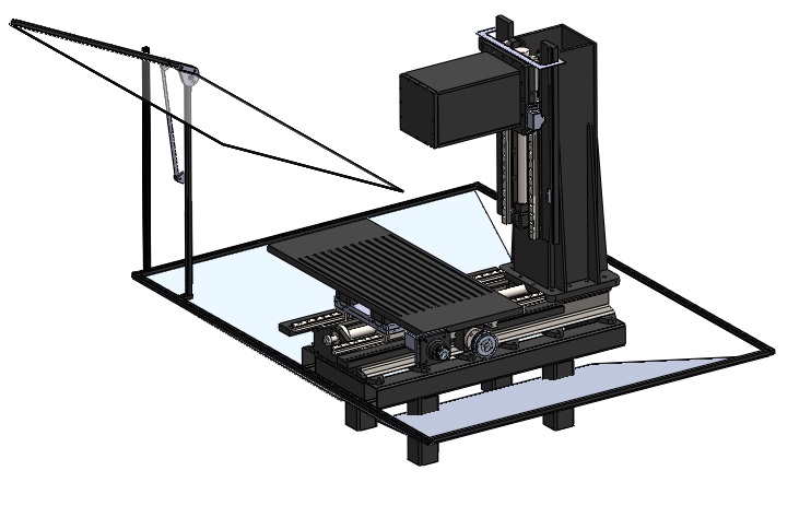

potřeboval bych poradit ohledně vnitřního pnutí ve svařenci. Stavím cnc frézu viz. foto a pořád váhám, jestli nechat jednotlivé svařené díly vyžíhat. Nevíte někdo, jestli vadí vnitřní pnutí. Uvažuju tak, že pokud zůstává vnitřní pnutí konstantní, tak by vadit nemuselo, ale pokud se třeba za rok změní, mohlo by se to trošku pohnout. Zase nevím jestli ta změna bude tak markantní aby to s tím hnulo. Navíc by mohl být problém vyžíhat ty kolejnice. Je to jiný materiál než ty žebra a vůbec nevím, jak se to bude při žíhání chovat. Všem moc díky za nějakou zkušenost nebo radu.

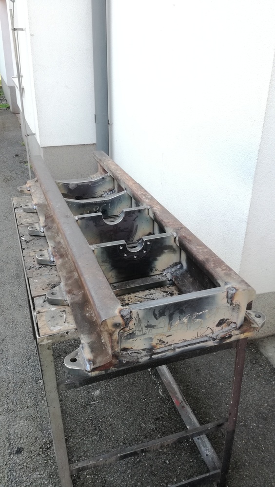

Když se dívám na ty kolejnice, budeš to provařovat celý?

v tom spodku bude nerovnomerne pnuti na 100%, na to nenic horsiho, nez tu mezeru mezi dily vyplnit svarem, navic se obavam, ze je to vareno elekrodou na 530N/mm2 a to je pro kolejnice nedostatecne a hrozi praskani svaru

DwPetr píše: ↑22. 8. 2018, 10:45 Když se dívám na ty kolejnice, budeš to provařovat celý?
No plán je to povařit celé. Všichni radí nechat to vyžíhat. Tak to určitě udělám.

filla píše: ↑23. 8. 2018, 7:13 v tom spodku bude nerovnomerne pnuti na 100%, na to nenic horsiho, nez tu mezeru mezi dily vyplnit svarem, navic se obavam, ze je to vareno elekrodou na 530N/mm2 a to je pro kolejnice nedostatecne a hrozi praskani svaru
No ja si to nesvaruju sam. Dela to kolega z prace. Je to varene 3.2 elektrodama EB 123 a neco malo 2.5 elektrodoma EB 121. Ja osobne se svarovanim nemam vubec zadne zkusenosti. Neni to dovarene uplne cele, tak nemuzete poradit, jak to dodelat at je ta hrozba praskani svaru co mozna nejmensi. Jestli treba pouzit jine elektrody. S tim vyzihanim uz pocitam. Jakakoli rada bude fajn. Diky.

Co mám svařený kolejnice na ohýbačce, tak nic nepraská. Když to necháš vyžíhat, tak už je jedno, jestli to máš takhle nabodovaný, nebo to provaříš pořádně, tím míň bych se toho bál. Tu 3.2 osolte a ještě to jednou přelejte.

Problem je ten ze kolajnica by sa mala pred zvaranim nadhriat. Tak po zvareni su vevsie deformacie....

To nahrati by nejspis pomohlo. Ja to pouzil jako provizorni reseni zakladu stroje ze ktereho se posleze stalo vicemene trvale. Praskalo to tak, ze se vzdy vylomil kus materialu z kolejnice v miste kde to bylo provarene. Bylo to neprijemne v tom, ze ty praskliny nebyly vubec videt a projevilo se to az kdyz povolily vsechny svary. Byl to elektricky pohaneny stroj, je mozne ze pokud tam nebudou vibrace jako ve zminene ohybacce, vydrzi to.
